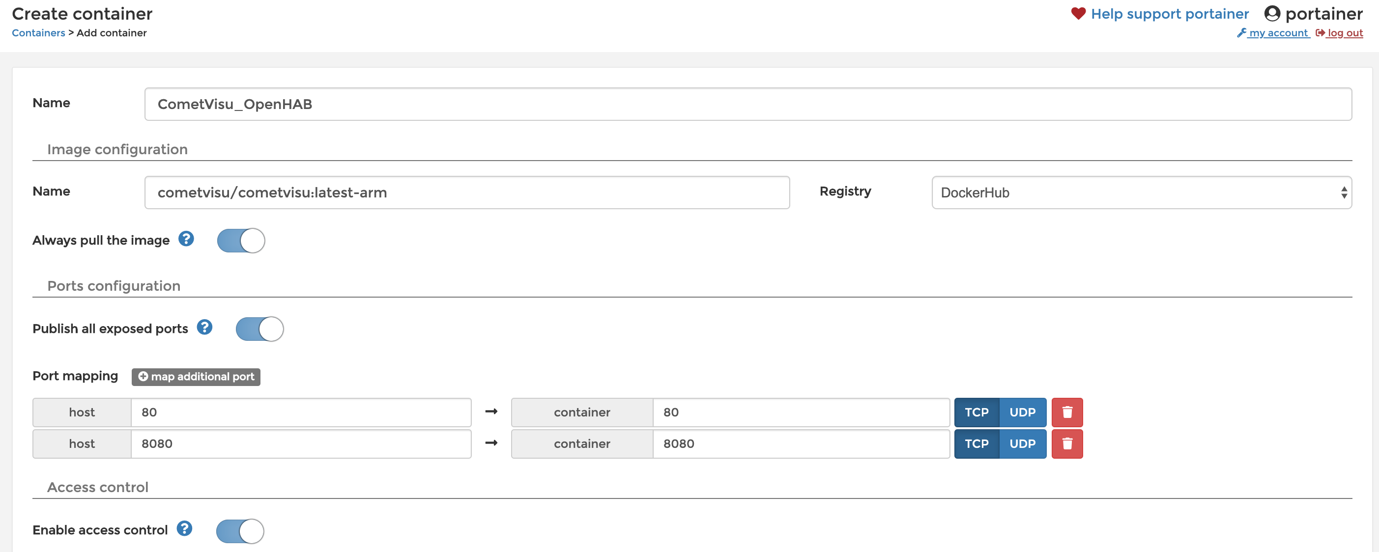

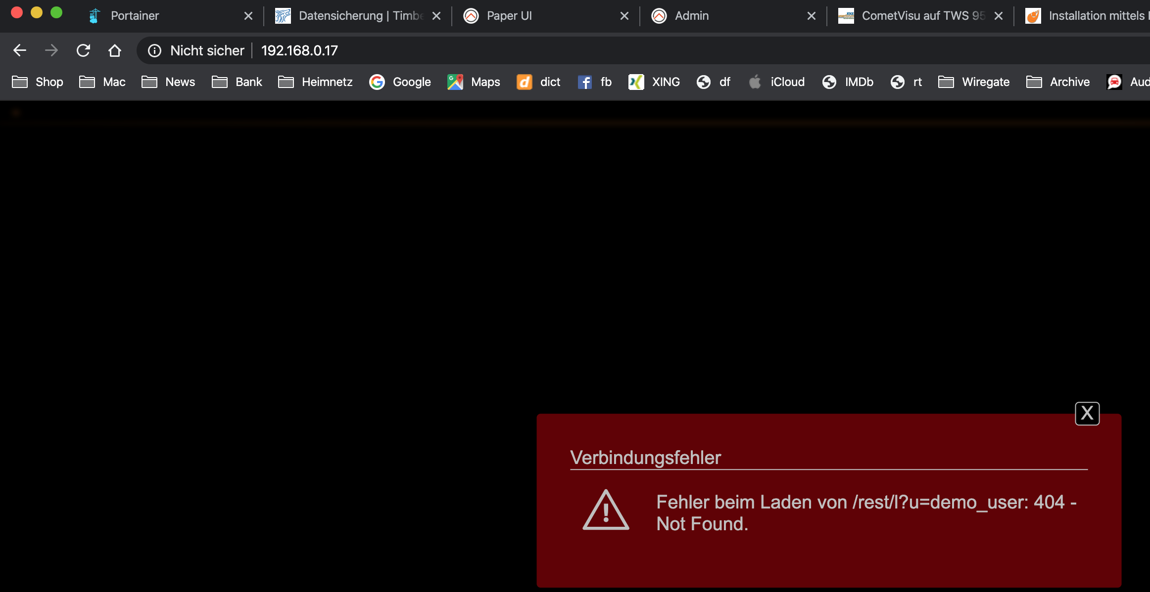

ich habe Schwierigkeiten die CometVisu auf dem TWS mit OpenHAB Backend zu realisieren. Es funktioniert nicht mit der "integrierten" CometVisu App und auch nicht mit einer eigens manuell angelegten (eigener Container, Volume, etc.).
Ich habe dazu bereits im KNX Forum ein Thema geöffnet mit der Fehlerbeschreibung und Screenshots:
https://knx-user-forum.de/forum/support ... ost1459451
Bisherige Erkenntnis:
- CometVisu kann sich nur mit einem Backend verbinden, also KNX oder OpenHAB -> ich entscheide mich für OpenHAB, muss also KNX in der CV deaktivieren (Variablen dürfen nicht gesetzt werden)
- TWS belegt automatisch bei einem Deploy die KNX Variablen (CGI_URL_PATH: /proxy/visu/cgi-bin/, KNX_INTERFACE: iptn:172.17.0.1:3700, KNX_PA: 1.1.238, KNXD_PARAMETERS: -u -d/var/log/eibd.log -c)
- Für eine OpenHAB Integration müssen folgende Variablen gesetzt sein: CGI_URL_PATH: /rest/, BACKEND_PROXY_SOURCE: /rest, BACKEND_PROXY_TARGET: http://192.168.0.13:8080/rest, KNX_INTERFACE: <LEER>
Hat jemand von euch noch eine Idee?
Danke euch und VG
Tino

habe es gelöst.
Problem war, dass in den Netzwerkeinstellungen vom Timberwolf Server die Verwendung von MacVLAN nicht aktiviert war. Dass die Variable für die KNX Schnittstelle im Container automatisch gesetzt wird, stört nicht.
Ich hatte außerdem noch einen Hinweis aus dem KNX User Forum. CGI_URL_PATH muss auf "/rest/cv/" stehen. Mit "/rest/" funktioniert es nicht.
​​​​​​​Tino
