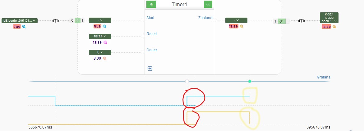

Ich bin mir nicht ganz sicher, aber ich glaube ich hatte das schon mal irgendwann gepostet.

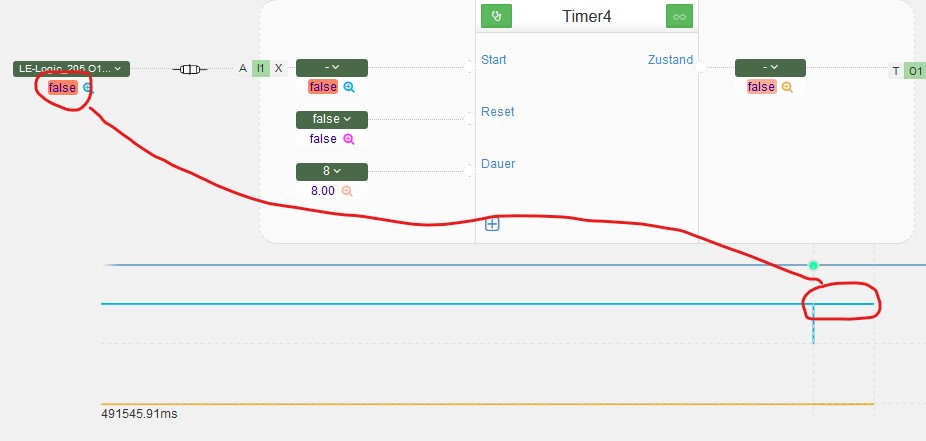

Wann man im LE den Dok-Mode aktiviert und über eine Lupe dann einen Wert unten in der Logikzelle beobachtet, so wird dort immer nach einer Änderung des Wertes immer noch eine Linie nach rechts gezeichnet - ich interpretiere dies als Info, welcher Wert aktuell anliegt. Dieser wied bei mir aber immer falsch angezeigt. Ich denke das kommende Bild visualisiert dies ganz gut.:
Und ich bin mir nicht ganz sicher, aber ich glaube dies passiert nur bei manuellen Änderungen des Wertes im Doktormodus. Denn nach Ablauf der Zeit löst die Logik ja ein automatische Rücksetzen aus und da werden (wie ich finde leider) keine Überhänger dargestellt (siehe gelbe Kreise), aber die alten "falschen" Überhänger werden nach wie vor dargestellt (siehe rote Kreise)
