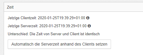

Ich habe schon seit einiger Zeit Abweichungen der Zeit vom TWS zum zum PC Win8.1 Firefox.
Serrver und Client hatten einen Unterschied von 6 Sek.
Wenn ich die beiden Uhren (Zeiger und Digital) angesehen habe war kein Unterschied festzustellen.
Ich habe jetzt den Client auch auf "0.debian.pool.ntp.org" eingestellt, dann ist kein Unterschied mehr vorhanden.
Woran kann sowas liegen?

Ich greife über "https://timberwolfxxx/system/time" darauf zu.
An den Zugriff kann es ja wohl nicht liegen, da ja jetzt beiden auf den gleichen NTP-Server zugreifen und die Zeit gleich ist.

Habe soeben nachgeschaut.
Wenn ich auf dem TWS unter Ort und Zeit/Zeit gehe zeigt er schon wieder 8 Sekunden Zeitunterschied an.
Gehe ich dann auf Ort und Zeit/Zeitsync(NTP) und vergleiche die Uhren mit meiner Win8 Uhr,
da laufen die Uhren Synchron.
Komisch muss doch wohl am TWS liegen.
Gruß NetFritz
