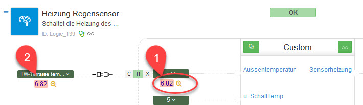

baue gerade ein Plugin um, das bisher die Steuerung der Heizung meines Regensensors übernimmt. Dabei kam es zu folgendem Effekt:
Dann wollte ich den vom 1-W-Sensor gelieferten Wert im Doktormodus mal überschreiben. Habe also zunächst mal den Eingang entkoppelt und dann den Wert vorgegeben:
Klicke ich dann auf den Haken, bekomme ich folgende Meldung:
6.82 wäre aber bei Float doch gültig.
Es kommt dann aber abschließend doch zur korrekten Anzeige.
Wobei ich die Anzeige an Position 1 dann korrekt finde und mich bei einem entkoppelten Zustand des Eingangs immer noch schwer tue mit der Anzeige an Position 2. Denn hier könnte ja sehr wohl der real anliegende Eingangswert weiterhin angezeigt werden.

Muss man den Wert vielleicht in der englischen Notation mit Punkt statt Komma angeben?

das ist auch noch so eine kleine Ungenauigkeit. Als Eingabe akzeptiert er überhaupt nur das "," als Dezimaltrenner. Stellt aber dann selbst im Ergebnis den Wert durch "." getrennt wieder dar. Also meine Eingabe habe ich mit dem "," vorgenommen.

blaubaerli hat geschrieben: ↑Mo Jan 06, 2020 12:53 am das ist auch noch so eine kleine Ungenauigkeit. Als Eingabe akzeptiert er überhaupt nur das "," als Dezimaltrenner. Stellt aber dann selbst im Ergebnis den Wert durch "." getrennt wieder dar. Also meine Eingabe habe ich mit dem "," vorgenommen.
Das könnte dann die Fehlermeldung erklären.

FINR (Fixed in Next Release) :handgestures-thumbsup:
In der nächste Version ist das Feld nicht mehr numerisch, weil das zu Probleme führt über verschiedene Browser. Heißt aber, dass alle Werte per Hand eingegeben werden müssen.
