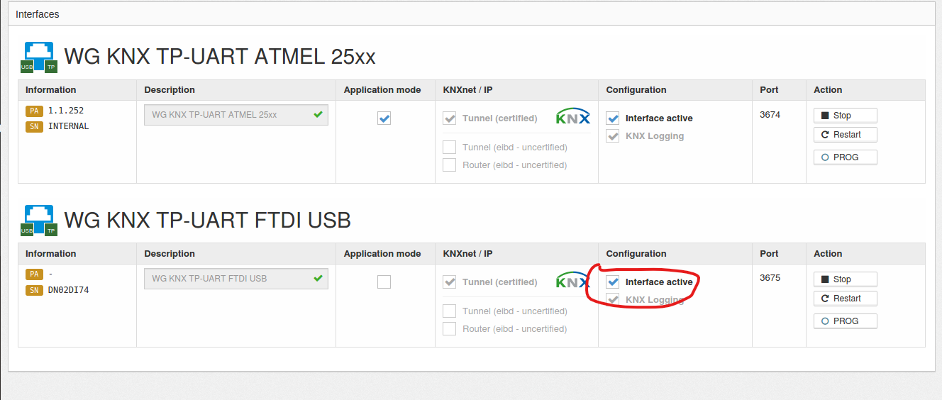

Noch was off Topic, hat du hier diesen Haken absichtlich rausgenommen? Ich habe im Log gesehen, dass erzeugt einen Fehler bei uns im Log.

ms20de hat geschrieben: Do Jan 02, 2020 3:36 pm Noch was off Topic, hat du hier diesen Haken absichtlich rausgenommen? Ich habe im Log gesehen, dass erzeugt einen Fehler bei uns im Log.
Nun ja, die zweite Schnittstelle ist halt noch über vom TW2400 und eigentlich wollte ich Sie schon längst aus der Verteilung nehmen und verkaufen... Da ich faul war hab ich halt erstmal in der Oberfläche die Schnittstelle deaktiviert.
Also: falls noch jemand eine USB TPUart Schnittstelle benötigt... Ich hätte eine über
Andi

Ich würde diese 1-Tunnel Schnittstelle an Deiner Stelle behalten. Die interne des 2500-er nimmst im Applikationsmodus usw.
Die externe im Real-Busmonitormodus auf der Du dann auch den Busmonitor des TWS primär nutzen kannst. Vorteil, du siehst zum debuggen nicht nur die primären Telegramme sondern auch noch die ACK und Fehlertelegramme ohne die ETS bemühen zu müssen.
