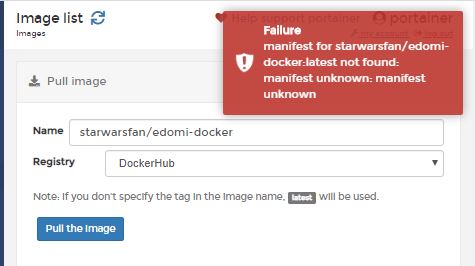

ich wollte EDOMI eben so wie in der KB beschrieben installieren.
Bei Schritt 4 ist beschrieben, dass das Image "starwarsfan/edomi-docker" von GITHUB geladen wird.
Das ist aber leider nicht möglich.
Fehler:
Was mir noch aufgefallen ist, unter dem Punkt "Registry" ist im Dropdown nur "DockerHub" wählbar. Ich meine mich zu erinnern, dass es da zur Auswahl auch mal "Github" gab.
Hat jemand eine Idee, warum ich das Image nicht bekomme?

Hi, die Funktion :latest ist aktuell deaktiviert glaube ich. Du musst stattdessen die Versionsnummer angeben.

habe es eben nochmal mit "starwarsfan/edomi-docker:1.63" versucht, damit funktioniert es.

Fehler:
Da es kein eindeutiges latest-Image mehr gibt, muss die jeweilige Version angegeben werden. Für die Desktop-Wölfe wäre das dann starwarsfan/edomi-docker:amd64-latest und für die Hutschienenmodelle starwarsfan/edomi-docker:arm32v7-latest.
