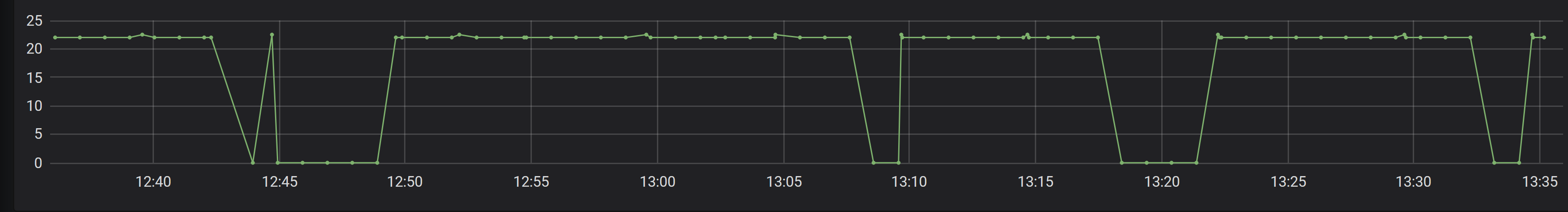

darf ich mich auch noch an den Thread anhängen. Ich habe Schwierigkeiten mit einem Temperatursensor im Multisensor. Dürfte sich um "Professional Line" handeln.
Der übertragene Wert fällt von Zeit zu Zeit und unregelmässig auf 0. Die Versorgungsspannung zeigt keine Einbrüche. Ich hatte nie Fehler auf dem Kanal, immer 5 grüne Balken. Alle anderen Sensoren auf dem Strang senden korrekte Werte
Ich kann nicht genau sagen, wann der Fehler aufgetreten ist. Ich habe die Sensoren in den Bädern auf einen eigenen Kanal (3) gelegt, weil ich hier die kürzesten Abfrageintervalle (VOC) habe und eine Überlast vermeiden wollte (obwohl auch mit 2 Kanälen keine Probleme aufgetrten sind. Ich habe das Gefühl, dass der Fehler seitdem aufgetreten ist. Kanal 3 ist auch der einzige, der keinen Überspannungsschutz (mit den entsprechenden Filtern) hat.
Soll ich von einem Fehler eines einzelnen Sensors ausgehen und das Teil ersetzen oder kann auch ein anderes Problem vorliegen?
