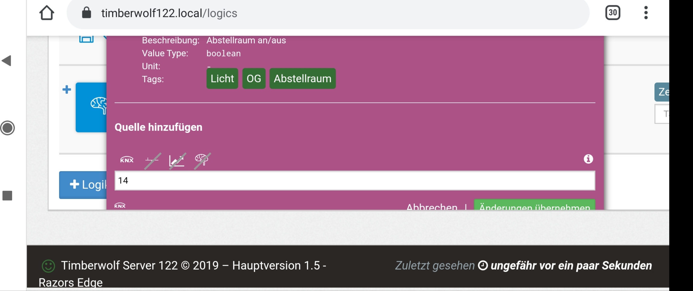

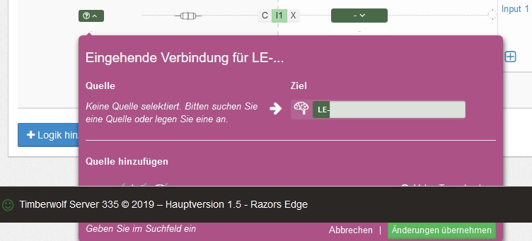

Ich habe gerade auf Razors Edge geupdated und mir angefangen meine offenen Benachrichtigungen im Forum anzuschauen. Daqbei bin ich über diesen Post in dem Thema "[V1.5 RC9] UserExperience - Scrollen erforderlich nach Eingangsverschaltung" gestolpert und wollte das mal ausprobieren.
Das Ergebnis ist, dass ich im Firefox in einer neu angelegten Logik, die damit zwangsweise am Ende der Liste erscheint, keine Verschaltung mehr anlegen kann. Der Eingabebereich ist hinter der Fußzeile!!!
Das muss bitte/leider unbindigt kurzfristig ausserplanmässig geändert werden, wenn es auch noch andere User bestätigen können.

Guten Morgen Sven,
da sieht man mal, wie wichtig es uns ist, dass der Kunde auch sieht, dass es eine neue Hauptversion gibt. :-)
Ok, ist ein blöder Fehler, ich gabe Bescheid.
Update: Entwickler arbeiten bereits daran, es wird in wenigen Stunden einen Hotfix auf die V 1.5.1 geben

... bis der Fix da ist folgender Workaround: (Tip von @Robert_Mini )
Vor Aufruf der Eingangs-/Ausgangsverschaltung möglichst weit nach oben scrollen, so dass das Pop-up nicht nach unten aus dem Screen herausragt. Dann ist der Footer- Balken auch nicht über dem Eingabefeld.

Das Hotfix auf "V 1.5.1 Razors Edge" ist nun verfügbar

Problem ist mir 1.5.1 gelöst, lieben Dank für die schnelle Reaktion!!!
Mir ist auch aufgefallen, dass die Button des DOS jetzt über die Liste der mögliche Treffer gelandet ist. Das ist schon einmal sehr gut und erspart wirklich auch effektiv einen von zwei bis drei Scrollschritten. Danke, ich fühle mich hier sehr erhöhrt. :bow-yellow: :clap:

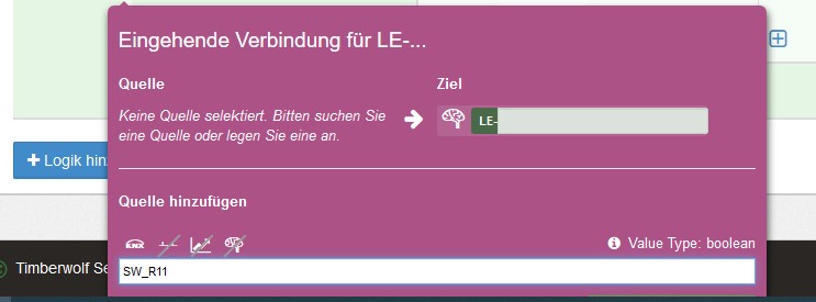

Jetzt kommt aber ein leises, zärtliches und liebevolles aber ...die Button sind nicht immer im sichtbaren Bereich. Ich habe hier eine AND-Logik angelegt und wollte den ersten Eingang zum Test belegen. Man sieht auf dem Screenshot, dass ich durch betätigen der TAB-Taste auch schon aus dem Eingabefeld zum Button fokusiert habe, aber ich weiß so nicht sicher, ob ich jetzt Abbreche oder Bestätige, da der Text des Buttons unter dem Bildschirmrand liegt (man sieht im Bild lediglich noch die obere grüne Fokuskante (1 pixel hoch, schwer zu erkennen, darunter ist noch ca. 4-5px meine Windows Taskleiste zu sehen) :
Auch muss man immernoch scrollen um die Vorschlagstabelle zu sehen, wenn man Text in das Eingabefeld eingibt. Das ist wirklich sehr unpraktisch, weil ich das wirklich zu >95% beim Verschalten von Parametern nutze und ich denke Andere auch.
Die Eingabe "SW_R11" führt bei mir zu exakt einem Treffer, damit dieser aber aktiv wird, reicht es ja nicht jetzt "Änderungen Übernehmen" zu klicken, sondern das eine Objekt K-... muss noch einmal explizit mit der Maus in der unten aufklappenden Vorschlagsliste angeklickt werden. Dafür muss ich also scrollen, die Maus auf den Eintrag bewegen und letztlich klicken und dann muss man den Fokus glaube ich noch einmal auf dem Button legen, selbst wenn er vorher schon da war. Also erneut eine Mausbewegung un klick.
