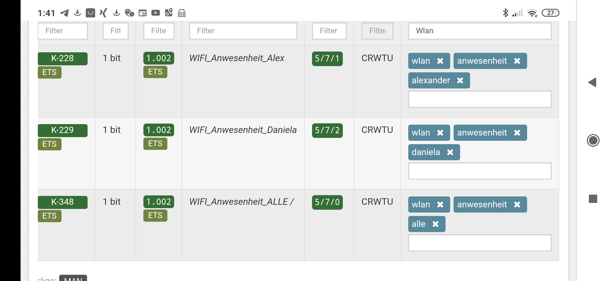

  • Es bestehen drei GA (5/7/0 - 5/7/2) die alle nur für den TWS angelegt wurden und auch das Flag "Aktualisieren" besitzen
  • GA 5/7/1 und 5/7/2 werden via NodeRed mit dem Wlan Anwesenheitsstatus (Meine Frau und ich) versorgt
  • GA 5/7/0 wird per LE als Gesamt-Wlan-Anwesenheitsstatus ermittelt

Die drei GA:

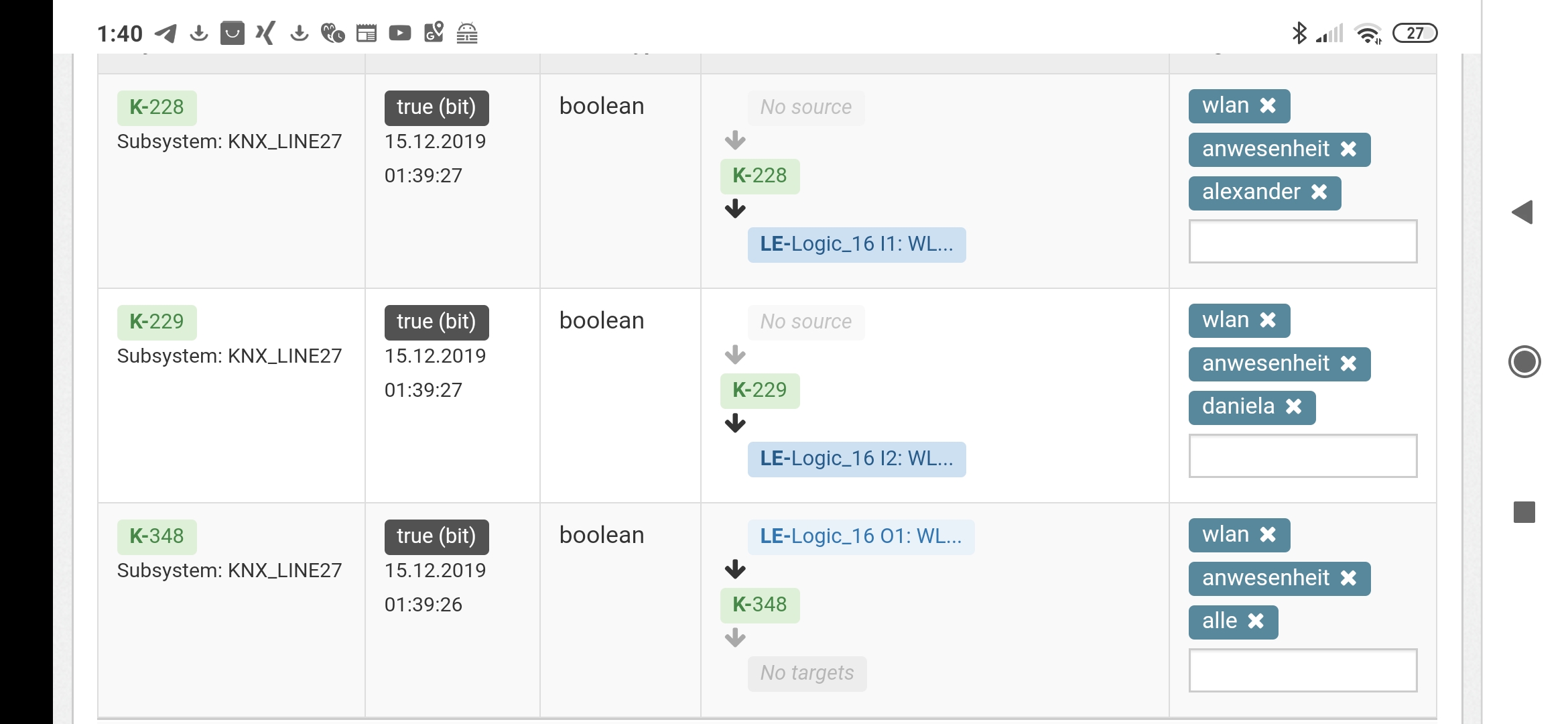

Die Objektzuordnung
Die Logik:

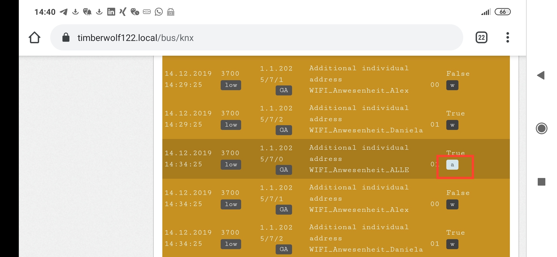

Busmonitor
- 1 Handy anwesend (5/7/2) = 1
- Gesamtanwesenheit 5/7/0 = 1 (ACPI = a)

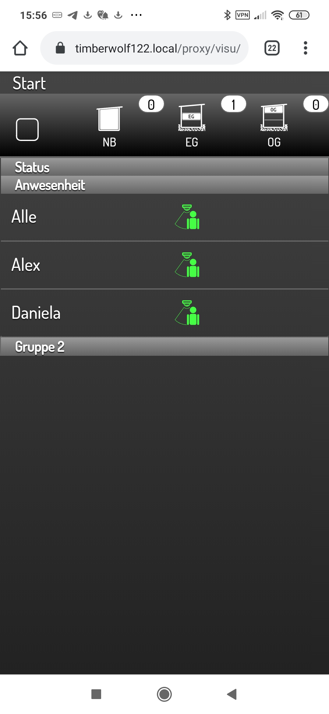

CometVisu:
- Anwesenheit Alle wird falsch dargestellt
Busmonitor:
- beide Handys anwesend
- Gesamtanwesenheit (5/7/0) = 1
CometVisu
- Darstellung nun korrekt
