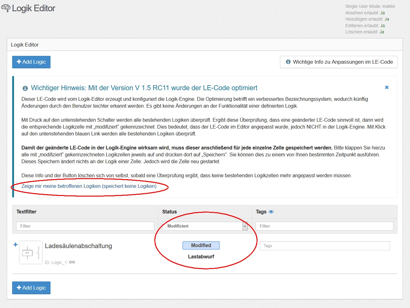

Logik Editor aufrufen und Erklärungen ausklappen:
Link betätigen. Betroffene Logikzellen werden als "modified" angezeigt. Der Editor zeigt nun alle "modified" an:
Betreffende Logikzelle(n) ausklappen und jeweils auf Speichern drücken. (der "Speichern" Button ist nun links):
Hinweise: Diese Prozedur kann beliebig oft wiederholt werden, wobei nur diejenigen Logikzellen auf "modified" gestellt werden, die noch zu optimieren sind. Wenn keine Zelle zur Optimierung mehr gefunden wird, dann wird der Dialog dafür komplett ausgeblendet,

nach dem Abarbeiten der Liste der geänderten Logiken ist die komplette Liste dann weg. Es bedurfte eine Reloads der Seite um dann wieder alle Logiken zu sehen.
Ich weiß nicht, ob der Rest diesen Effekt bestätigen kann. Wäre evtl. dann noch nen ergänzenden Satz in der o.g. Anleitung wert.

blaubaerli hat geschrieben: ↑Sa Dez 07, 2019 5:04 pmnach dem Abarbeiten der Liste der geänderten Logiken ist die komplette Liste dann weg. Es bedurfte eine Reloads der Seite um dann wieder alle Logiken zu sehen.
Durch Klick auf den Link wird der Editor hinsichtlich der Auswahl der anzuzeigenden Logiken auf "modified" eingestellt.
Nach Abarbeiten der Liste gibt es womöglich kein "modified" mehr. Muss man nun wirklich die Seite reloaden oder hätte ein Umstellen des Filters genügt?

Wir haben das so gelöst, dass am Ende der Filter wieder auf "alle" umgesetzt wird.
D.h. wenn die letzte Logik umgestellt ist:
1. Wird der Hinweistext entfernt
2. Ein Toast gefeuert der darauf hinweist
3. der Filter auf "Alle" zurück gesetzt
Damit sieht man von der ganzen Aktion zur Optimierung nichts mehr.... Das war eine Menge Aufwand für eine temporäre Änderung.... Puh..
