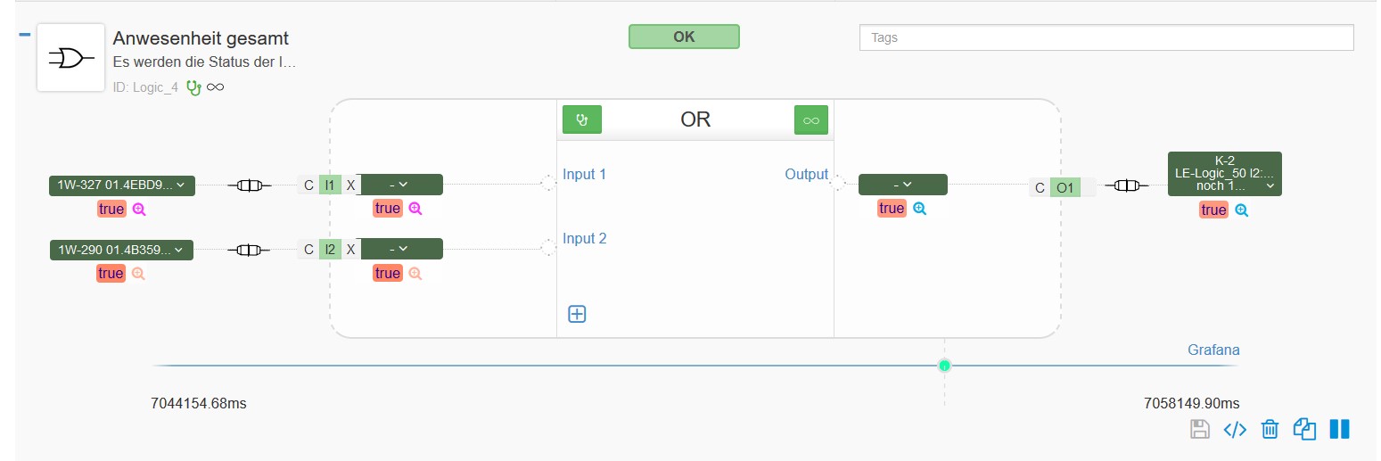

die erste Logik liest zwei IButtons ein. Wenn einer der beiden IButtons anwesend ist, ist die "Anwesenheit gesamt" true . Der Ausgang sendet unter anderem auf die zweite Logik.

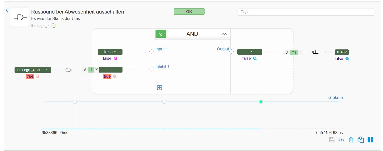

Die zweite Logik schaltet bei Abwesenheit (false aus der erten Logik) einen Verstärker aus. Dieser soll aber bei Anwesenheit nicht wieder eingeschaltet werden.

Schaut für mich richtig aus.
Wenn beide (!) iButtons abgenommen werden, sollte die erste Logik false werden und das false am inhibit der 2. Logik sollte eine Senden von false bewirken.
Hast du das auch 2x mit Abnehmen/Anstecken der iButtons probiert ? Eventuell ist nach dem Speichern noch ein Wert 0 hinterlegt, der erst nach der 2. Änderung als „change“ erkannt wird.
Ich würde den Ausgang der 1. Logik testweise auch auf always setzen.
K43 ist auch in der ETS mit einer GA verknüpft?
Was zeigt die Objektverwaltung für K43 als letzten Wert und Zeitpunkt?
