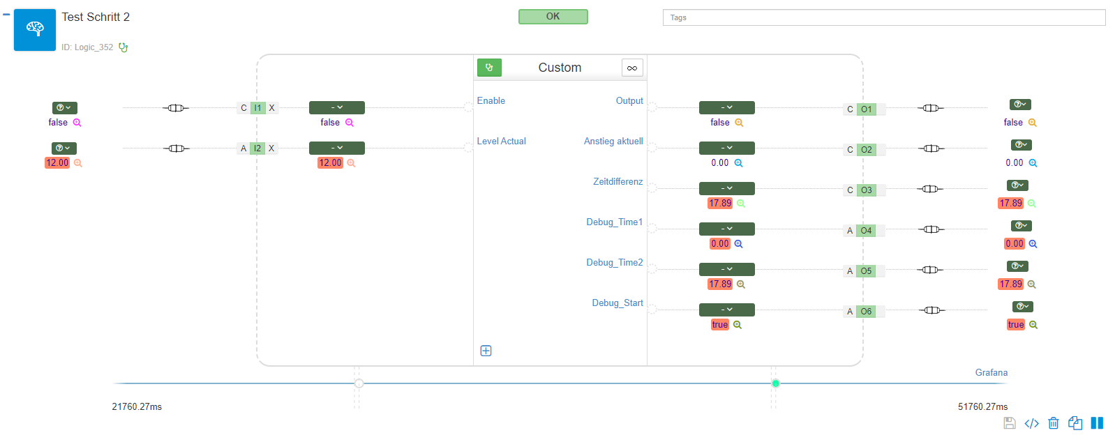

Schritt 2: Die ersten Module zur Zeitmessung hinzufügen
Leider habe ich derzeit Probleme mit einer Stoppuhr, so dass ich derzeit eine Lösung mit 2 Stoppuhren, die alternierend messen, umgesetzt.
Für das Tutorial trotzdem nicht schlecht, da es gut das Vorgehen zeigt.
Weiters habe ich zusätzliche (temporäre) Ausgänge zum Debuggen hinzugefügt.
Nach dem Speichern und Aktivieren des DokModes kann man durch Ändern des Eingangswertes kontrollieren:
  • Die Zeit zwischen dem Ändern der Werte auf Debug_Time1, Debug_Time2, wobei ein Timer immer 0 anzeigt, da er beim Aufruf zurückgesetzt wurde.
  • Der Ausgang Zeitdifferenz zeigt immer den letzten Wert, des richtigen Timers an. Dazu wird ein Multiplexer verwendet, der entweder $Time1 oder $Time2 auf den die Variable $Time schreibt und dann am Ausgang "Zeitdifferenz" anzeigt.
  • Das kontinuierliche Umschalten von "Debug_Start" von True auf False, das den aktuellen Timer auswählt.
  • Output und Anstieg aktuell zeigen noch keine Werte an, da sie mit keinem "Module" verbunden sind.

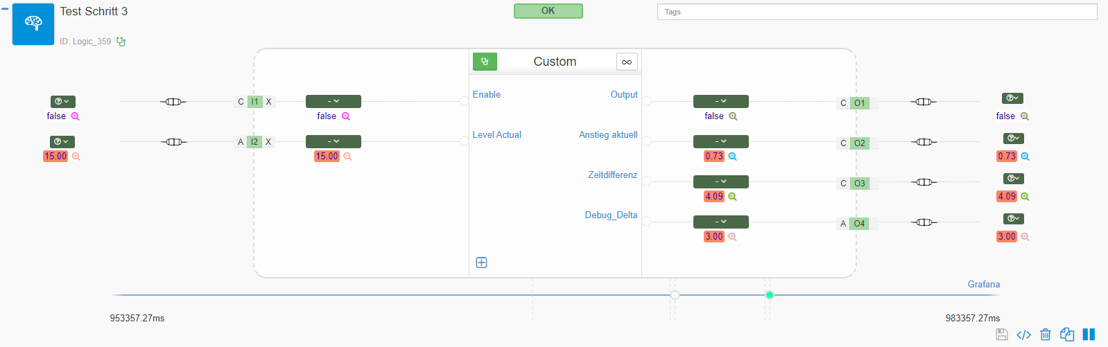

Schritt 3:
Im nächsten Schritt habe ich folgende Vorgänge ergänzt:
  • Differenz aus aktuellem und letztem Wert berechnen (Polynomfunktion)
  • Anstiegsrate berechnen (Ratio Funktion)
  • Die Ergebnisse sind am Ausgang "Anstieg aktuell" und "Debug_Delta" zu sehen.
  • Aus den 3 Werten Anstieg aktuell", "Debug_Delta und "Zeitdifferenz" kann der berechnet Wert für die Anstiegsrate kontrolliert werden (3°C/4,09s => 0,73°C/s).

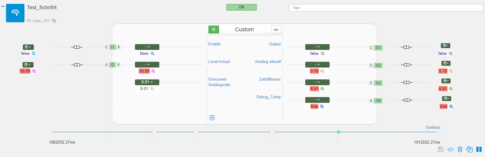

Schritt 4: Prüfen der Anstiegsrate
Im diesem Schritt habe ich folgende Vorgänge ergänzt:
  • Zusätzlicher Eingang für den Grenzwert, ab dem eingeschaltet werden soll.
  • Comperator (=Vergleicher), der prüft, ob die berechnete Anstiegsrate den Grenzwert überschreitet
  • Nicht mehr benötigte Debug-Ausgänge habe ich entfernt.
Ich habe den Grenzwert als 0.01 mittels Parameter festgelegt. Im Dokmode kann man nun spielen und sehen, dass bei größerer Wertänderung (in nicht zu langen Zeitabständen) der Ausgang "Debug_Comp" auf True wechselt, gibt man 2x den gleichen Wert am Eingang "Messwert" ein, dann ist die Anstiegsrate 0 und "Debug_Comp" wechselt auf False.

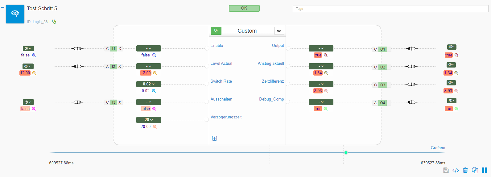

Schritt 5: Ausgang einschalten
Im diesem Schritt habe ich das Thema Ausschaltverhalten ergänzt:
  • Zusätzlicher Eingang für einen Trigger, der Ausschalten soll (zB Zentral Aus).
  • Zusätzlicher Eingang Verzögerungszeit, der definiert, wann automatisch ausgeschaltet wird (Treppenlichtzeit)
  • Ein Monoflop (Timer-Baustein), der durch Überschreiten der Anstiegsrate gestartet wird und mit dem Ausgang "Output" ($Output) verbunden ist.
  • Der Eingang "Ausschalten" ($Reset) wird auf den Reset-Eingang des Monoflops gelegt. Bei $Reset=1 wird somit der Ausgang ausgeschaltet und der Timer zurückgesetzt.
Im Test im DokMode kann man nun das Einschalten des Ausgang "Output" prüfen und das automatische Ausschalten nach Ablauf des Timers.
Schaltet man den Eingang "Ausschalten" ($Reset) auf 1 wird der Ausgang ebenfalls ausgeschaltet.

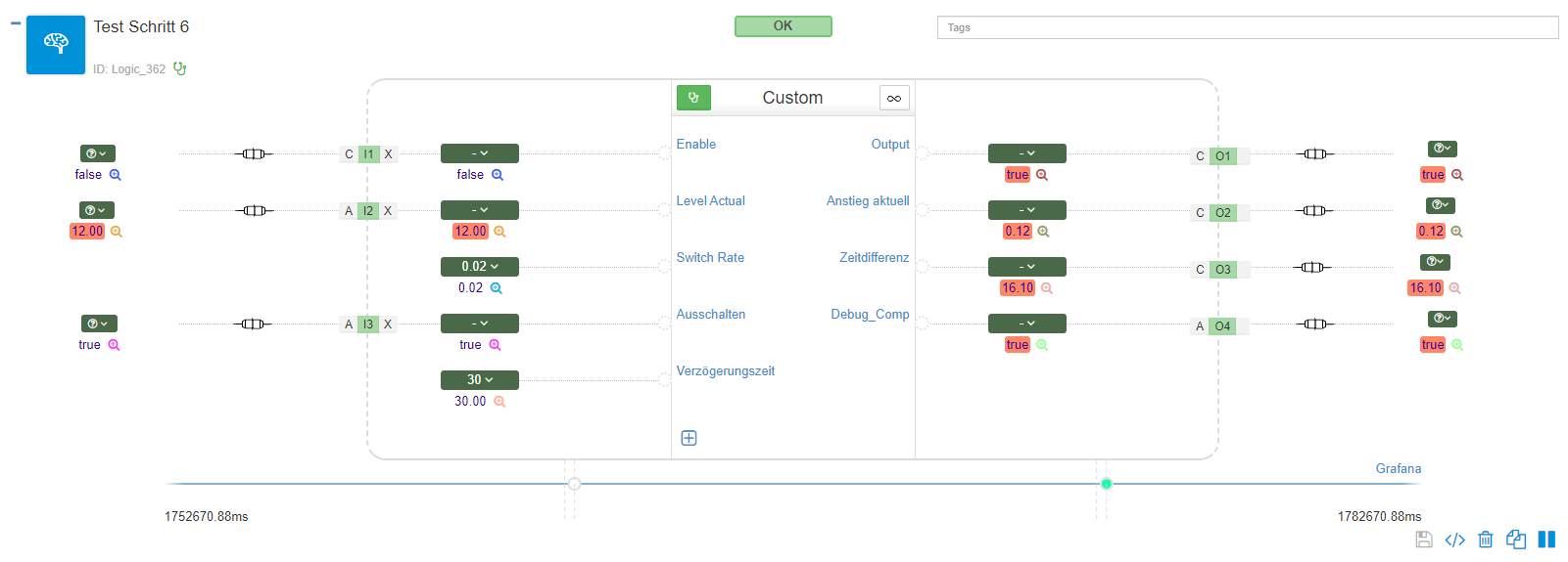

Schritt 6: Richtigstellen des Ausschalttriggers für Zentral-Aus
Damit die Logik beim Empfang von 0 am Eingang "Ausschalten" den Timer zurücksetzt, sind folgende Anpassungen erforderlich:
  • Defaultwert für $Reset auf true
  • Beim Monoflop Reset invertieren: -$Reset
  • Nach dem Reset die Variable auf 1 setzen => ["Multiplexer",["$KonstTrue"],"$Reset","-$KonstTrue"],. Damit wird der Eingang nach dem Triggern mit 0 wieder auf 1 gesetzt. An der Oberfläche ist das "false" daher nie sichtbar, da es sofort wieder mit "true" überschrieben wird.
  • Wichtig in diesem Zusammenhang ist die Triggeroption "a" für always, damit die Logik überhaupt getriggert wird (da immer nur 0 empfangen wird).

    ["$Level_Old","float",0.0],
	["$Delta","float",0.0],
	["$Konst1","float",1.0],
	["$KonstTrue","bool",true],
    ["$Start","bool",false],
    ["$Inhibit","bool",false]
	["Enable","Freigabe des Bausteins","$Enable","c"],
    ["Level Actual","Eingang Messsignal","$Level_Actual","a"],
    ["Switch Rate","Mindestanstiegsrate um einzuschalten","$LevelRise_SwitchRate","u"],
	["Ausschalten","Ausschalten über Taster o.ä.","$Reset","a"],
	["Verzögerungszeit","Automatisch nach x sec ausschalten","$Delay","c"]
    ["Output","Schaltausgang","$Output","c"],
    ["Anstieg aktuell","Aktuelle Anstiegsrate","$LevelRise_Rate","c"],
	["Zeitdifferenz","Zeit seit letztem Wert","$Time","c"],
	["Debug_Comp","SwitchRate_CResult","$SwitchRate_CResult","a"]
	["Stopwatch","$Start","$Time1"],
	["Stopwatch","-$Start","$Time2"],
	// Aktuellen Timer umkopieren
	["Multiplexer",["$Time1","$Time2"],"$Time","-$Start"],
	// Start Toggeln
	["Polynomial","$Konst1","$Start",["-$Start"]],
	// Differenz berechnen
	["Polynomial","-$Konst1","$Delta",["$Level_Actual", "$Level_Old"]],
	// Rate berechnen
	["Ratio", "$Delta", "$LevelRise_Rate", "$Time"],
	//Anstiegsrate mit Grenzwert vergleichen
	["Comparator","$LevelRise_Rate","$SwitchRate_CResult","$LevelRise_SwitchRate"],
	// Timer starten
	["Monoflop","$SwitchRate_CResult","-$Reset","$Output","$Delay",0],
	// $ Reset auf 0 Setzen:
	//Alten Wert speichern
	["Polynomial","$Konst1","$Level_Old",["$Level_Actual"]]
Schritt 7: Freigabe mit Enable-Eingang
Fast hätte ich es vergessen!
Damit die Logik auch gesperrt werden kann, wird am Ende ein weiterer Multiplexer hinzugefügt. Dieser Überschreibt den Ausgang fix mit "false", wenn $enable="false" (d.h. der Eingang Freigabe false ist). Ich habe den Eingang gerade noch auf Deutsch umbenannt, falls sich wer wundert.
Zusätzlich alle nicht benötigten Ausgänge entfernen - FERTIG.
Viel Spaß beim Ausprobieren, freue mich über jede Rückmeldung und gerne auch Fragen!
Ich werde den Baustein selbst auch ausprobieren, da kann ich noch über Einstellungen etc. berichten.

Unbedingt 2 Sachen berücksichtigen:
1) Verzögerungszeit ist in Sec => sollte >600 (=10min) sein
2) Den Defaultwert für $Level_actual auf einen Wert größer dem erwarteten Maximalwert anpassen:
["$Level_Actual","float",50.0],
Ansonsten schaltet die Logik nach dem Erstellen beim Empfang des ersten Messwerts ein, da ein Anstieg von 0 auf 23°C gerechnet wird. Mit einem hohen Startwert wird eine negative Flanke gerechnet und es passiert nichts, weil Output bereits auf 0 steht und damit wird auch nicht ausgeschaltet.

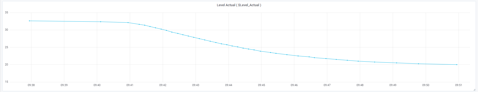

Hab gerade noch die Einstellungen des 1-wire Sensors optimiert. Siehe Einstellungen und Grafik unten!
Was ich hier besonders hervorheben möchte, weil es einmal mehr die Stärken des TWS Objektsystems klar macht:
Ich habe 3 Einstellungen beim 1-Wire Gerät:
  1. Speichern des Messwertes alle 5min (300s)
  2. Senden auf KNX alle 5min (300s) und wenn Änderung >1°C => dient für die Visu
  3. Senden auf das TWS interne Objekt alle 600s und wenn dT >0,2°C mit einer Abfragerate von 10sec
Man sieht sehr schön, dass tatsächlich alle 10s ein Temperaturwert intern an die LE gesendet wird (Abkühlversuch :-) ), wenn dT > 0.2 ist (wie eingestellt). Damit kann man voraussichtlich das Licht innerhalb von <30sec einschalten. :dance:
Durch diese Einstellungen kommt diese Fülle an Messwerten am KNX und in der Zeitserie aber nicht an. Dort interessiert mich auch nicht der 0,2°C Temperatursprung, ich sehe aber schön der Verlauf und ob jemand geduscht hat :naughty: .
Und mit dem DokMode werden vorübergehend auch die schnellen Messwerte gespeichert, ohne dass ich irgendwo was Ein-/Umstellen muss!! :clap:
