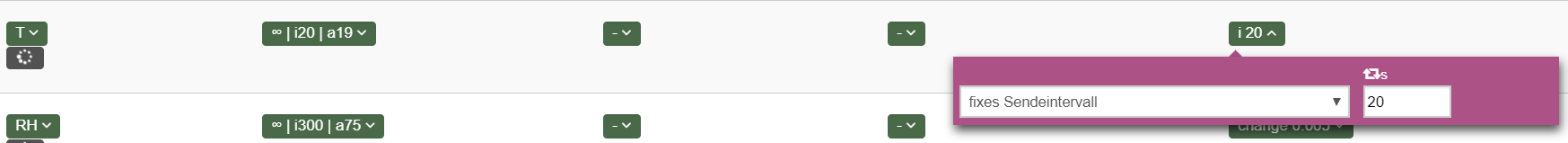

ich bin jetzt schon seit ein paar Monaten stolzer Besitzer eines Timberwolfs 950Q und habe es vor 3 Wochen dann endlich geschafft meine ersten 1-Wire Sensoren anzuschließen - war wie versprochen super easy! Der TW hat dann auch automatisch für jeden Slave eine Timeserie angelegt. Zum testen habe ich folgende Intervalle eingestellt (Ich möchte schauen wie sich die Werte bei gewissen Aktionen verändern):
Ich hatte zuvor unterschiedliche Poll Intervalle und Intervalle und beim durchlesen der KB herausgefunden, dass das mindestens gleich hoch sein muss, weshalb ich die Temperatur vor ein paar Stunden auf 20s gestellt habe.

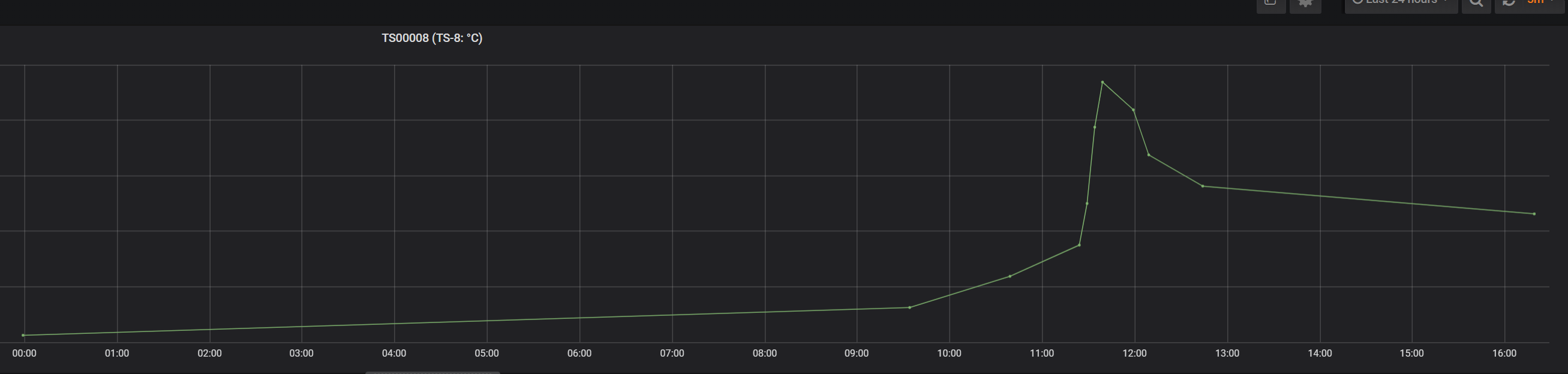

Das Ergebnis in Grafana sieht jetzt folgendermaßen aus:
Zuerst der Graf der letzten 24h

Eigentlich sollten da nach meinem Verständnis weit mehr als 540 Datenpunkte sein (also alle 20s innerhalb der letzten 3h).
Ich bin mir fast sicher, dass ich etwas offensichtliches übersehe, aber ich komme einfach nicht drauf was es ist. Hat jemand einen Tipp?

NUn, ich nehme an, es geht um den Temperatursensor ganz oben, der alle 20 Sekunde gelesen wird.
Hierzu folgende Hinweise: Das Poll-Intervall und das Intervall zum Schreiben und der Auslöser zum Schreiben sind DREI verschiedene paar Stiefel
1. Pollintervall bedeutet, dass der Wert jeweils einmal in dieser Zeitspanne ermittelt wird
2. Die Einstellung Absolute und / oder Relative Änderung bedeutet einen Filter. NUR DANN wenn der neue Wert die dort angegebenen absoluten oder relativen Grenzen überschreitet, wird auch der Trigger ausgelöst, den neuen Wert in die Zeitserie zu schreiben
3. Dieser Trigger wird auch nur im angegebenen Sendeintervall weitergegeben. Kein Trigger (also durch den Filter gekommen) => keine Weitergabe
D.h. Du siehst deshalb nicht soviele Messpunkte, weil es zuwenig an Änderung gab. Das siehst auch am Chart. Sobald es Änderungen gibt, wurden die Punkte dichter.
Dieser Mechanismus dient dazu, dass nur soviel in die DB geschrieben wird, wie auch sinnhaft ist. Beeinflussen kannst Du das aber selbst. Wenn Du den Filter rausnimmst und immer durch schreibst, dann hast auch alle 20 Sekunden einen Wert. Ob Du die DB damit belasten willst, ist Deine Sache. Aber denk mal, wenn Du die Werte eines Jahres in der Grafik abrufen möchtest, dann spielt es schon eine Rolle, ob er nur ein paar tausend Datenpunkte hat an denen sich auch was geändert hat, oder ob er (bei 20 Sekunden Intervall) dann 1,576 MIo Datenpunkte laden muss....

Danke für die Antwort! Ich dachte ehrlichgesagt bei der Einstellung "Absolute Änderung ODER Intervall" gilt das was vorher eintritt ansonsten würde es nach meiner Logik UND heissen müssen (aber ich bin jetzt auch kein Logikgenie...)
Jetzt hänge ich aber trotzdem noch an zwei Themen:
1. Du schreibst "Wenn Du den Filter rausnimmst und immer durch schreibst" - wie kann ich den Filter ganz rausnehmen?

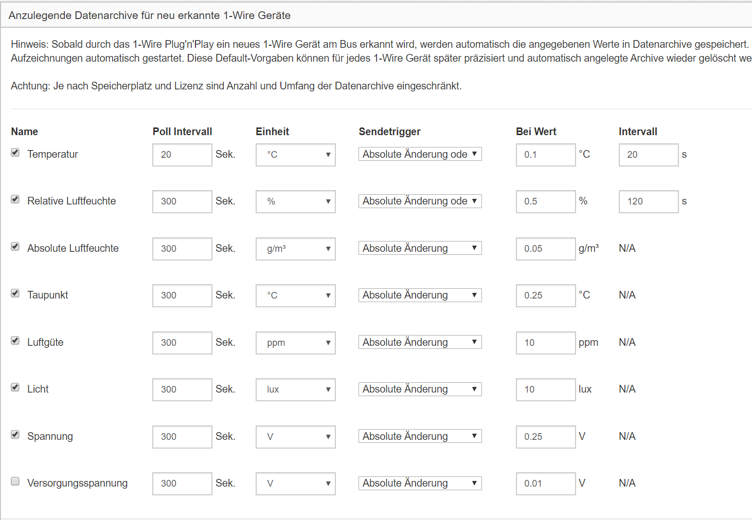

2. Nachdem ich Punkt 1 nicht gefunden habe, habe ich die Einstellung einfach mal wie folgt vorgenommen:
Nach meinem Verständnis müsste ich jetzt alle 20s (oder wen Poll Intervall und Intervall asynchron laufen im schlimmsten fall 39s) einen Datenpunkt bekommen aber mein Grafana Graf (den ich übrigens direkt über den Button beim Punkt Timeseries anklicke) sieht eigentlich immer noch genau gleich aus wie davor - also knapp alle 5 Minuten ein Punkt
Es sieht aus als würde er die Einstellungen die ich unter Einstellungen - 1Wire - Einstellungen mache schlicht ignorieren.

Diese Einstellungen die du änderst sind für neu angelegte Abfragen, also die Standard-Werte. Bei bestehenden Regeln musst du das direkt im Slave ändern, also lokal.

Was Wolfgang meint:
- Der Screenshot ist aus den VORGABEN die für automatisch angelegte Zeitreihen verwendet werden (immer dann, wenn der Server einen neuen Sensor erkennt, werden die entsprechenden Zeitreihen mit diesen Einstellungen automatisch angelegt. Das gilt also nur im VORFELD.
- Bereits bestehende Zeitreihen musst Du im 1-Wire Geräteeditor ändern:

Hurra das war also mein Knoten im Hirn. Ich dachte in den Einstellungen stelle ich es global für alle Temp Sensoren ein.
Der Vollständigkeit halber
Diese Einstellung:

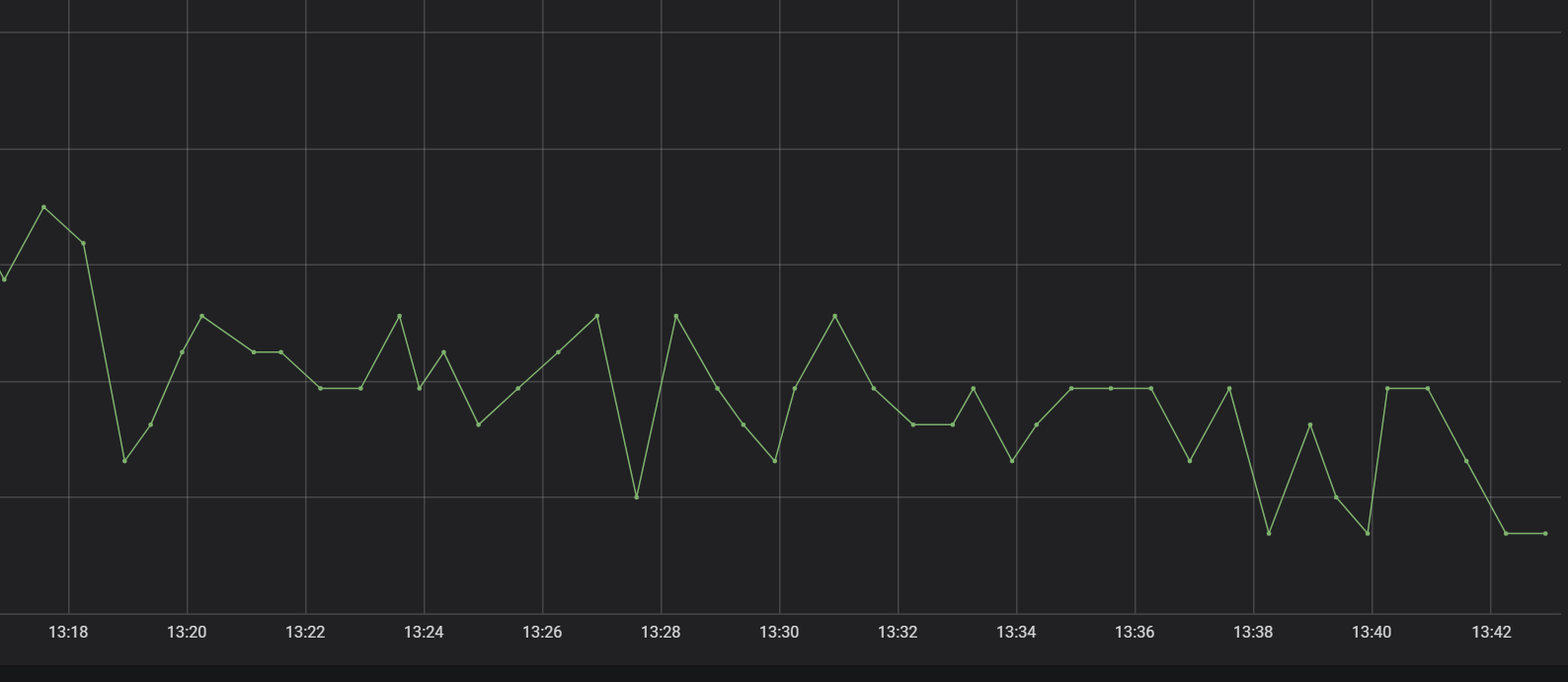

Ergibt diesen wunderschönen Graphen:
