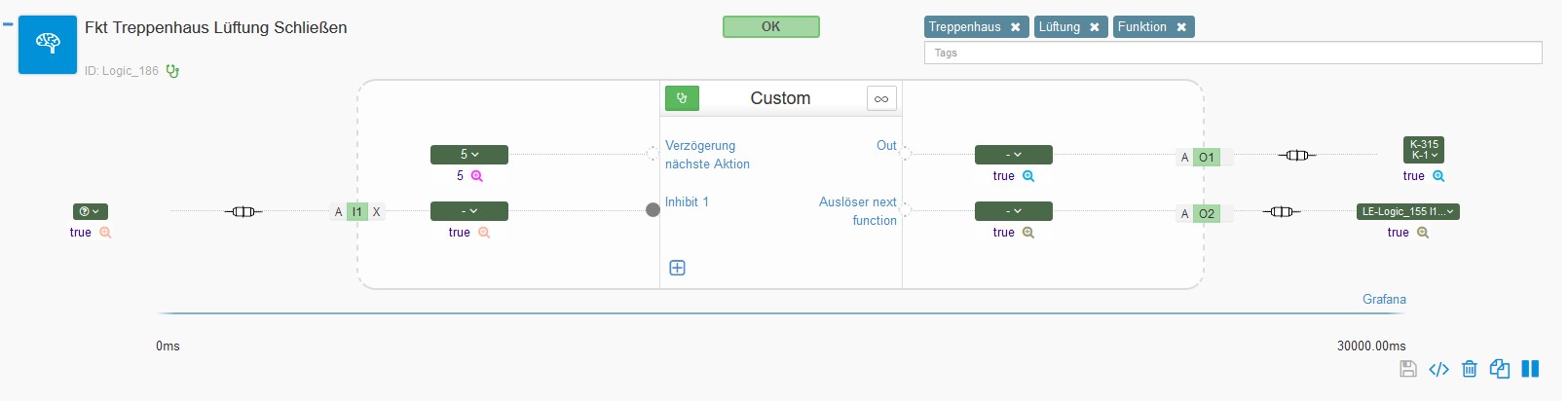

Ich kämpfe seit gestern morgen mit einer Logik, die ich mir eigentlich ganz einfach gedacht habe. Aber das Verhalten verstehe ich nicht und ich glaube es gibt hier auch noch Fehlverhalten im Dok-Modus, die es mir zusätzlich erschweren das Verhalten zu verstehen.
Was ich machen will:
  • Wenn auf einem Eingang ein Flankenwechsel von False auf True kommt (Inhibit 1),
  • soll zunächst auf dem Ausgang Out ein True
  • und nach Ablauf einer Zeit, die ich im Parameter "Verzögerung nächste Aktion" in Sekunden vorgebe, ebenfalls ein True gesendet werden.
  "Level":[
    ["$t_next","integer", 1],
    ["$Inhibit1","bool", false],
    ["$Out","bool", false],
    ["$constTrue","bool", true],
    ["$dummy","bool", false],
    ["$trigger_next","bool", false]
  "Module":[
    ["Break",["$Inhibit1"]],
    ["And" , ["$constTrue"], "$Out"],
    ["Monoflop","$Out",0,"$dummy","$t_next",1],
    ["Latch", "$constTrue" ,"$trigger_next", "$dummy", 2]
  "Input":[
    ["Verzögerung nächste Aktion","Zeit in Sekunden bis Folgefunktion ausgelöst wird","$t_next","u"],
    ["Inhibit 1","Bei False wird die Logik ausgeführt, bei True verhindert","$Inhibit1","a"]
  "Output":[
    ["Out","Schalten","$Out","a"],
    ["Auslöser next function","HK aktiv oder inaktiv","$trigger_next","a"]
Die Logikzelle schreibt aber zweimal ein True auf den Ausgang Out, 1x sofort und 1x nach Ablauf der 5 Sekunden. Warum?
Triggert ein Monoflop die eigene Logik nach Ablauf der Zeit?
Nur zur Info, die Logik 155, die ich nach 5 Sekunden mit dem zweiten Ausgang antriggern möchte ist es nicht. Die ist Deaktiviert und wird aktuell nicht ausgeführt. Ich habe den Ausgang 2 auch schon abgekoppelt, das hat nichts geändert.

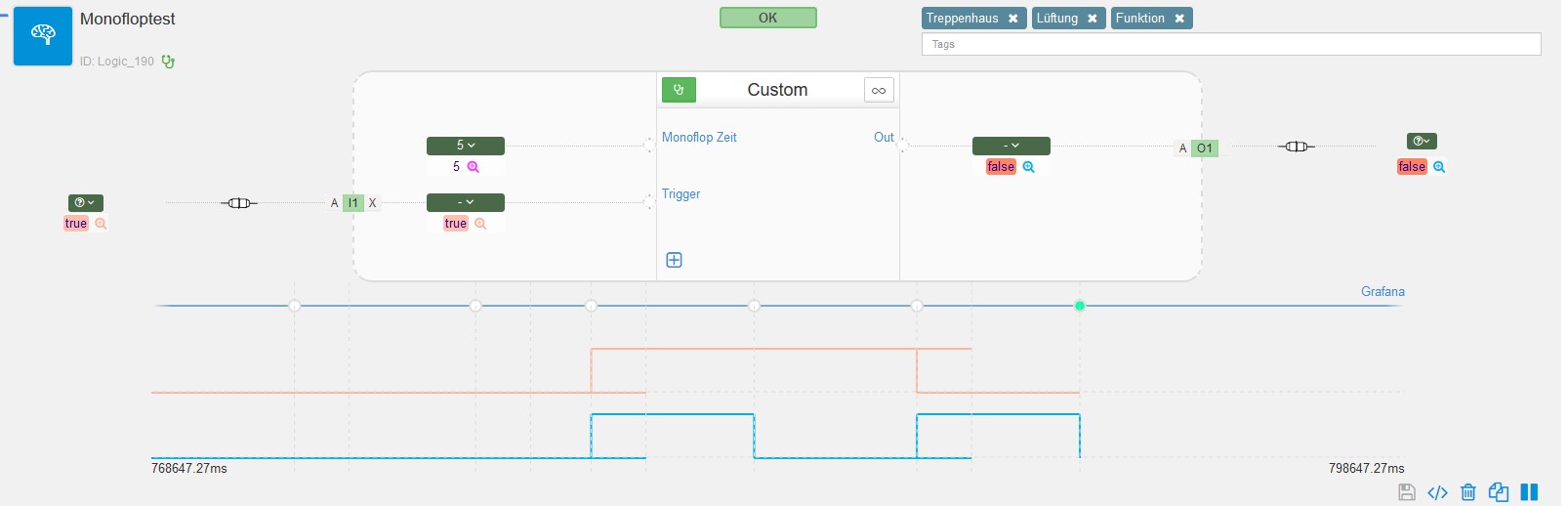

Ich teste mit diesem simplen Code:
    ["$In", "bool", false],
    ["$Tr", "bool", false],
    ["$Zeit", "integer", 5],
    ["$Out", "bool", false],
    ["$constTrue", "bool", true],
    ["$dummy", "bool", false]
    ["Monoflop", "$In", 0, "$Out", "$Zeit", 7]
    ["Monoflop Zeit", "Zeit in Sekunden", "$Zeit", "u"],
    ["Monoflop Trigger Wert", "Wert dient dem Trigger des Monoflop", "$In", "c"],
    ["Trigger ohne Wert", "Wert dieses Eingangs ist egal, er triggert nur die Logik", "$Tr", "c"]
    ["Out", "Schalten", "$Out", "a"]
Zelle:
Erkenntnis 1: Verwende ich als letzten Parameter des Monoflop eine 0 oder 1, dann triggert der Monoflop nur, wenn Trigger = True ist. Bei false triggert der Monoflop nicht! Insofern triggert ein Monoflop hier eher wie ein Latch mit Parameter 0, aber nicht wie in der KB beschrieben "d.h. bei jedem empfangenen Wert".
Vielleicht kann das noch einmal jemand verifizieren, denn ich mache einfach zu viele Fehler in letzter Zeit. Aber wenn ich hier richtig liege, sollte die KB abgändert werden: Bisher "d.h. bei jedem empfangenen Wert" Vorschlag: "Pegelgesteuert, wenn der Trigger = true ist"
Erkenntnis 2: Der Doktormodus zeigt die Grafik mit Fehlern an, siehe die beiden unteren Linien im folgenden Bild. Man kann erkennen, das die Linien jeweils zweimal 2 Stati gleichzeitig anzeigen. Das ist nachträglich nicht so schlimm, ABER während der 5 Sekunden Monoflopzeit, zeigen die Grafiken NUR den falschen Wert an und das kann schon sehr irritieren, vor allem, wenn die Zeit mal länger ist! Nicht verwirren lassen, in dem Beispiel war die Logik noch eine andere, aber das Verhalten ist immer da):
Erkenntnis 3: Ein Monoflop triggert nach Ablauf der Zeit die gesamt Logik, wie ein Timer-Eingang. Die Logik wird komplett durcharbeitet, nur dass der auslösende Monoflop nicht noch einmal neu gestartet wird und dessen Ausgang eben false gesetzt wird.
Erkenntnis 4: Nutzt man mehrere Monoflops in einer Logik, so werden die anderen Monoflops ggf. wieder gestartet, wenn der Ablauf eines Monoflops die Logik triggert und die Triggerbedingungen des anderen Monoflops zu dem Zeitpunkt erfüllt sind. Dies kann man durch Verschaltungen mit dem Reset-Parameter ggf. verhindern.
