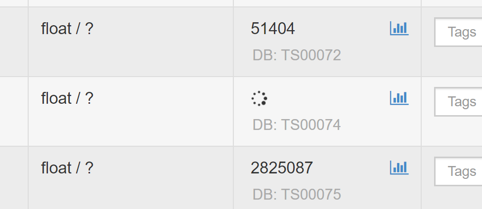

D. Löschen ungenutzter Zeitserien:
Viele Kunden haben sich das gewünscht und wir haben zugehört. Nun könnt Ihr auch Zeitserien löschen
Das Thema Zeitserien haben wir nun vielfach erweitert. Die Zeitserien können nun beliebig benannt werden, an- und abgekoppelt von Objekten und nun kann man - inaktive - Zeitserien auch löschen. Einfach zuerst ein darauf schreibendes Objekt abkoppeln und dann kann man die Zeitreihe auch löschen. Einfach mit der Maus neben der Bezeichnung und dann taucht dort ein Mülleimer auf. Drauf drücken und weg ist die Zeitserien. Für immer übrigens, weil ein Zurück gibt es hier nicht.
Bedienung:
  1. Datensicherung: Bitte zuerst eine Datensicherung ausführen.
  2. Quelle dekonfigurieren: Zuerst mit dem DOS, zum Beispiel in der Objektverwaltung, die Quelle einer Zeitserie entfernen (schließlich darf da nichts mehr hinschreiben wollen) so dass diese unter Zeitserien als "inaktiv" angezeigt wird.
  3. Zeitserie löschen: Dann unter "Zeitserie" mit der Maus neben die Bezeichnung fahren, dort wird dann ein Papierkorb angezeigt. Das Löschen kann nicht rückgängig gemacht werden.

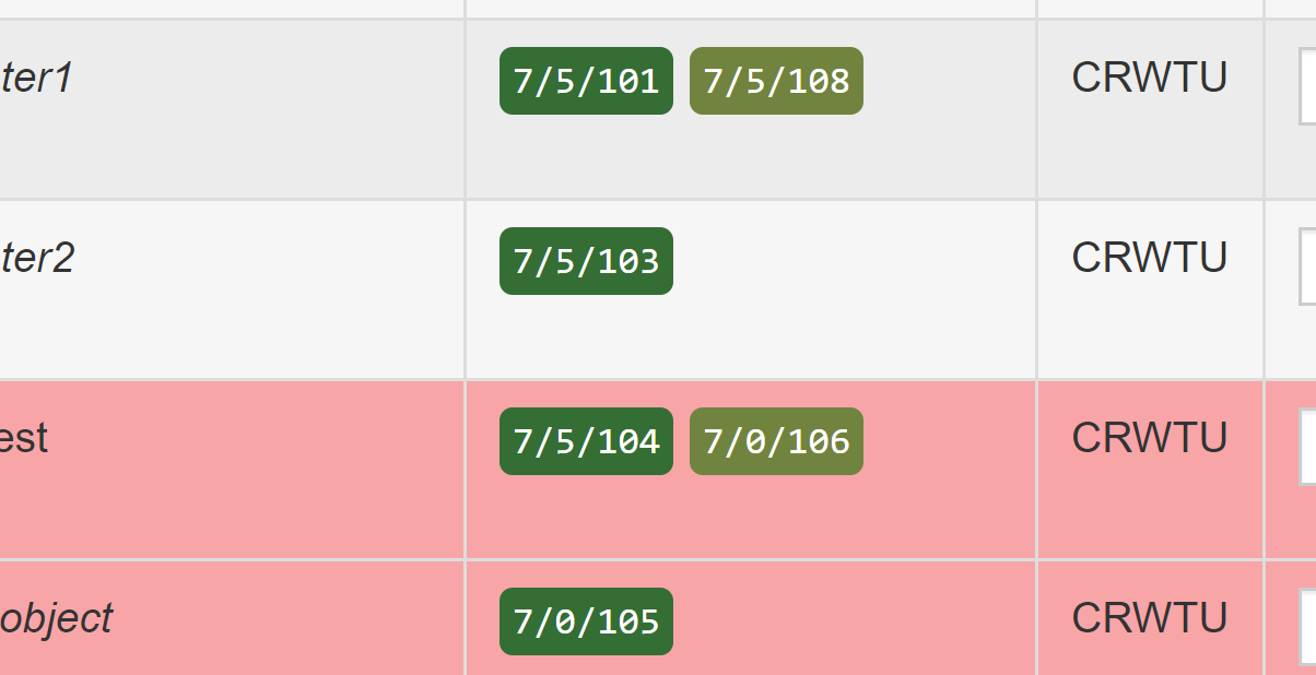

F. DOS: Suche in GAs und TAGs:
Kunden haben sich auch im DOS die Suche nach GA und TAGs von Objekten und GA gewünscht.
Wir haben die Suche nun verbessert. Mit der nächsten RC wird noch die Anzeige verbessert, so dass man die Suchergebnisse besser interpretieren kann.

Verbesserte Fehlermeldungen im KNX Objekt Editor:
Verbesserte Darstellung der "Sending-GA" (dunkleres grün):

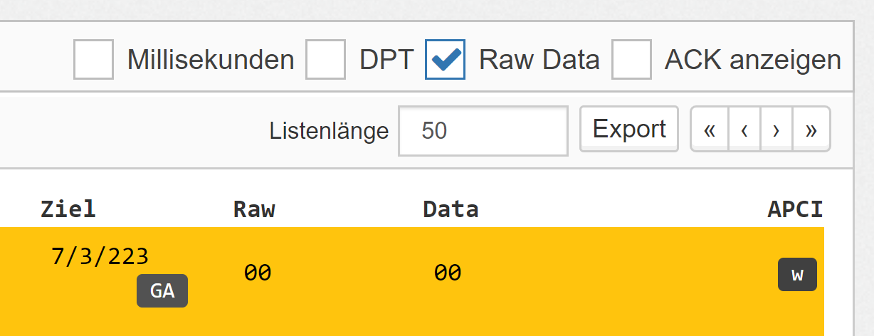

Im KNX Busmonitor ist nun die "Raw Data" vorselektiert:

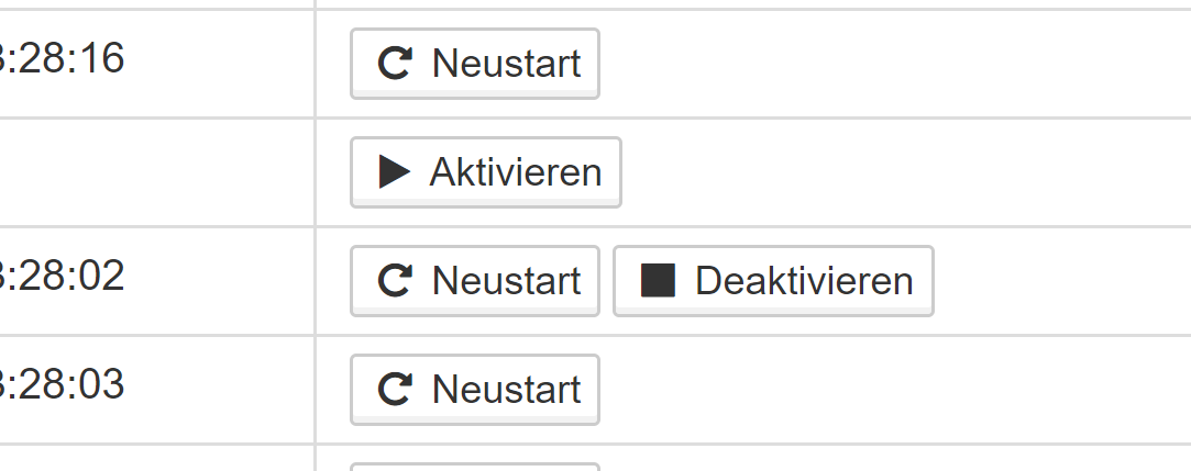

Wichtige Dienste können nicht mehr deaktiviert werden:
Anzeigeoptimierung bei größeren Zeitserien:
