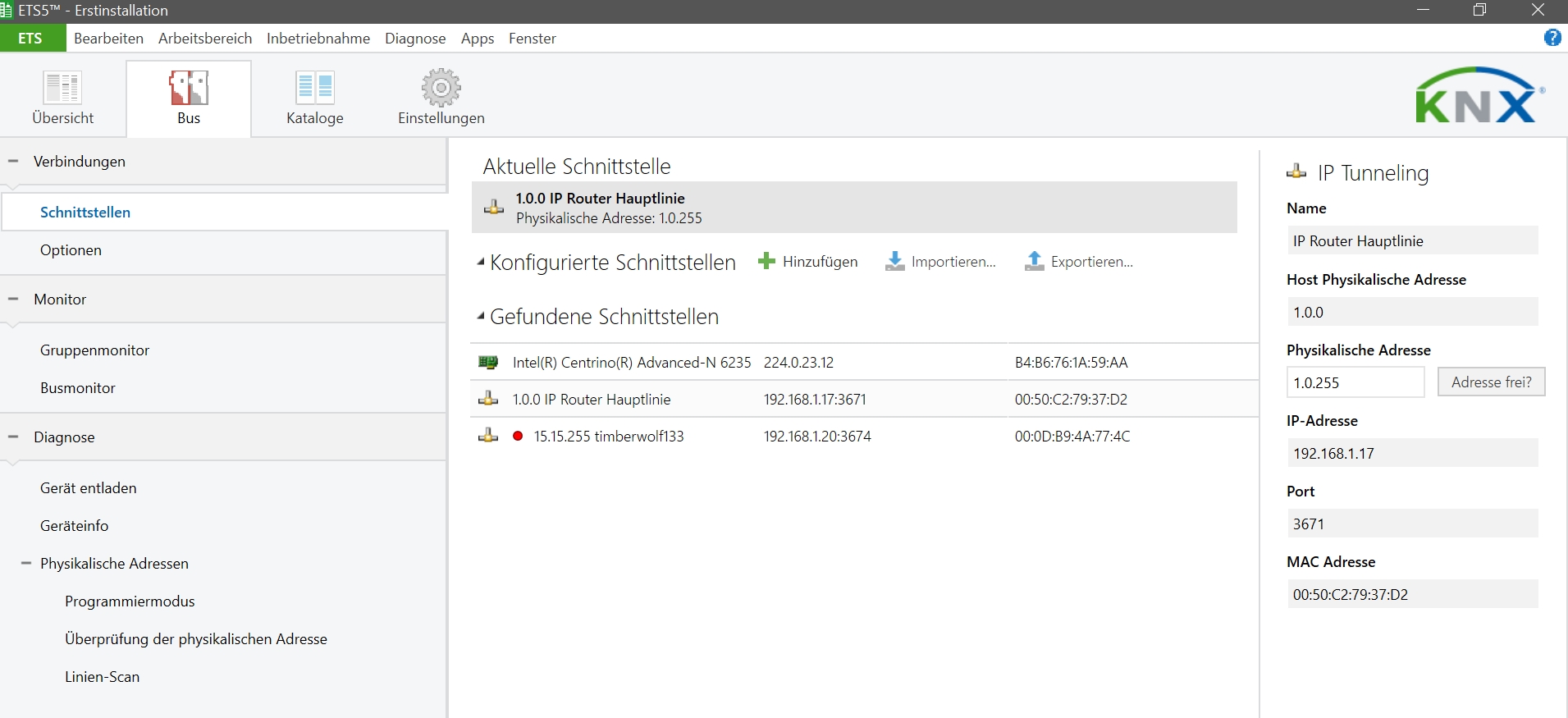

Leider bin ich schon sehr früh auf das Problem gestoßen, dass sich die PA in der ETS nicht programmieren lässt.
Ich bin sowohl der Schnellstartanleitung als auch den Angaben aus der Knowledge Base gefolgt und komme bis zum Drücken des Programmier-Knopfes im Webinterface des TWS2400. Die ETS findet daraufhin aber kein Gerät im Programmiermodus auf dem KNX-Bus.
So sieht das in Bildern aus:
Der rote Punkt bei der Schnittstelle Timberwolf133 wird zumindest angezeigt.

hier kann man durch den roten Punkt sehen, dass der Programmiermodus beim Timberwolf tatsächlich an ist.
md9876 hat geschrieben: ↑Mi Okt 09, 2019 1:21 pm Bild
Du versuchst über "Router Hauptline" zu programmieren, bist du dir sicher, dass der TP-Bus den TPUART pysikalisch erreicht? Leuchtet die untere grüne LED mit dem KNX-Logo am TPUART?
Unabhängig von dem Problem empfehlen wir direkt den Timberwolf über KNX-IP zu programmieren. Also den Timberwolf als Schnittstelle in der ETS zu wählen. Die Application des Timberwolfs ist sehr groß, wenn alle Einstellungen über den TP-Bus übertragen werden, dann dauert das viel länger als über IP.

die Version des TWS2400 ist 1.5 Release Candidate 6. Benötigt ihr noch weitere Angaben?
Und ja, die grüne KNX-LED am TP-UART (wie auch die USB-LED) leuchtet.
Wenn ich den Timberwolf als Schnittstelle wähle, scheint es so als ob der Bus nicht erreicht wird (zumindest sehe ich keine Telegramme im Gruppenmonitor). Und auch in diesem Fall funktioniert das Programmieren der PA nicht.

md9876 hat geschrieben: ↑Mi Okt 09, 2019 2:49 pm Wenn ich den Timberwolf als Schnittstelle wähle, scheint es so als ob der Bus nicht erreicht wird (zumindest sehe ich keine Telegramme im Gruppenmonitor). Und auch in diesem Fall funktioniert das Programmieren der PA nicht.
Ich habe mich auf deinem Timberwolf verbunden, es sieht so aus als würde beim Initialisieren des TPUARTs etwas schief gehen. Da muss ich bei meinen Kollegen nachfragen was hier das Problem sein könnte, so habe ich das noch nie gesehen.
