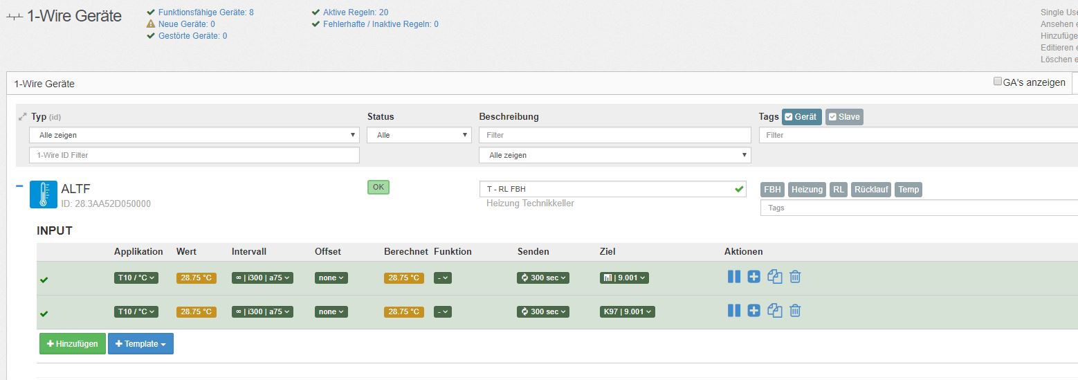

ich habe heute mal 2 kleine Nebenstränge vom Wiregate-Server an meinen TWS umgezogen.
Dies hat sehr gut funktioniert und gab keine Fehler.
Die Live-Ansicht der Werte sind schon echt klasse. Das macht dann richtig Spaß. Gerade mit den IO-Modulen spart man sich viel Zeit und Ärger wenn man live die Änderungen verfolgen kann.
Was mir aber aufgefallen ist:
für 1-wire hat man ja mehrere Menüs die man nutzen kann/muss. Und alle sind irgendwie anders aufgebaut. Klar dem Hauptzweck entsprechend.
(1-Wire-Geräte, EINSTELLUNGEN/1-Wire/Slaves, (KNX/GA-Editor, Time series)
Die Frage die sich mit aber aufgetan hat ist, wo kann man denn jetzt für einen 1-Wire sensor bestimmen, auf welches Objekt bzw. GA er senden soll? Und wie kann man das eventuell ändern?
Ansonsten funktioniert es gut und ist relativ übersichtlich.

Bislang habe ich nur die vom Wiregate Importer angelegten Regeln unverändert übernommen, aber wenn ich das richtig verstehe sind das die Einstellungen unter 1-Wire Geräte (bei mir https://timberwolf145.local/#/bus/1wire/devices)Die Frage die sich mit aber aufgetan hat ist, wo kann man denn jetzt für einen 1-Wire sensor bestimmen, auf welches Objekt bzw. GA er senden soll? Und wie kann man das eventuell ändern?
Dort dann die einzelnen Geräte aufklappen (blaues +), dann siehst Du die Regeln, Da hat der Importer bei mir jeweils welche für die Datenbank und das Senden auf den KNX Bus angelegt. Die GAs siehst Du, wenn Du oben rechts die entsprechende Auswahl aktivierst.

Tja wenn man sucht findet man es auch.
Kurz nach dem absenden oben, hab ich es gefunden.
Man muss erst den Sensor mit dem + aufklappen und kann das dann in den "Regeln?" einstellen.
Mit der Migration wurde dies bestimmt alles voreingestellt.
Ich muss mal testweise einen unbekannten Sensor anschließen zum testen.

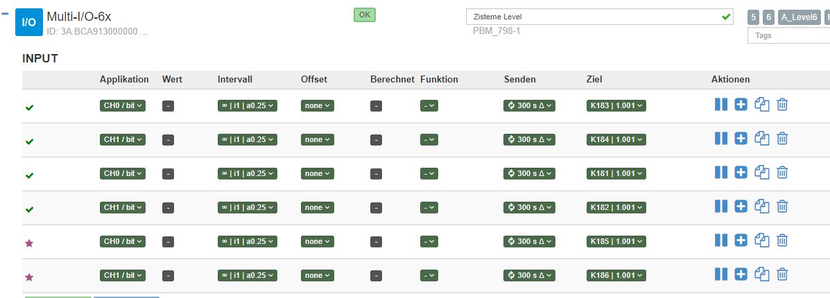

eine Sache noch zu den IO-Modulen:
[1] Ist es irgendwie Möglicht die Bezeichnung von der Platine mit in die SW zu übernehmen?
Auf der Platine steht ja 1 A oder 1B bzw. 2A ,2B usw.
In 1-Wire Übersicht findet man diese Bezeichnung nicht wieder. man findet hier andere Bezeichnungen wie Port 0, Port 1 und muss über die ID die Zahl ermitteln.
[2] es wurde bei meinem Multi-1-IO nur 1 Regel als gespeichert angezeigt. (siehe Sterne auf dem Bild, 1. Spalte) Ich habe diese dann händisch geändert und dann konnte ich diese auch speichern. Ich hab mal noch 2 so gelassen (siehe Bild), falls sich das jemand anschauen möchte.
VPN Ist offen, kann auch neugestartet werden.

Hallo Fabian,
Demnach findest Du unter Einstellungen / 1-Wire dann die Defaulteinstellungen, die Liste der Busmaster, die Slaves und den Import vom Wiregate. Dort trifft man Einstellungen und sucht womöglich nach der Ursache von Fehlern. Das ist Quasi wie die Systemsteuerung von Windows.
Aber die eigentliche Applikation ist "1-Wire Geräte". Hier stellst Du ein was passieren soll. Also welcher Wert von welchem Sensor in welchem Intervall mit welchen Umwandlungs- und Verarbeitungschritten sowie Aggregation unter unter welchen Regel gesendet werden soll. Da ist alles frei einstellbar. Es gibt da praktisch keine Limits, weil Du jeden Wert in zig Regeln mehrmals auf unterschiedliche Weise verarbeiten und weiterleiten kannst. Das ist dermaßen mächtig, das merkt man erst nach einer Weile, wenn man sich damit ein wenig gespielt hat.
Bitte keine Hemmungen, legt an, ändert, löscht, das muss alles funktionieren.
Reihenfolge:
1. In der ETS ein KNX-Objekt im Timberwolf Server aktivieren durch Auswahl des richtigen DPT
2. Dieses Objekt in der ETS mit einer GA verbinden
3. Mit der ETS den TWS Programmieren
4. Optional: Für maximalen Komfort das Projekt einlesen (dann kennt das System auch die Namen und Bezeichnungen) - ist aber kein Muss
5. Sensor anschließen
6. In 1-Wire Geräte nehmen, auf Plus dürcken und nach Belieben weitere Regeln hinzufügen. Dort dann eben auch eine (oder mehrere) Regel anlegen, die als Ziel dieses KNX Objekt hat.
Fertig
