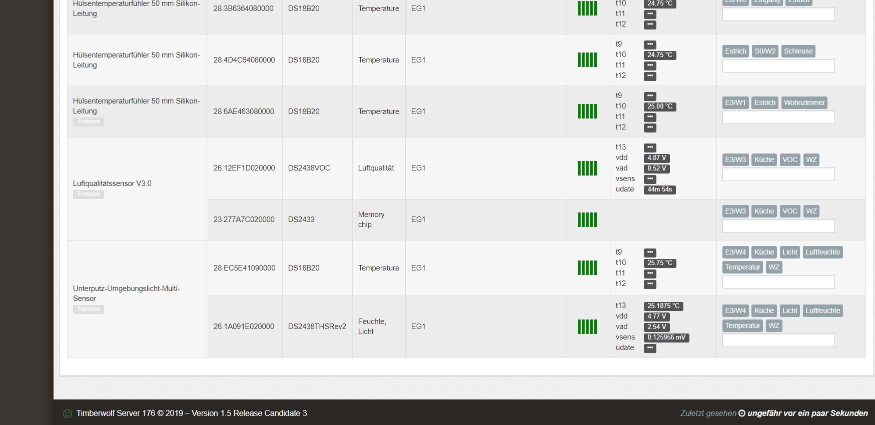

ich bin im Moment gerade wieder dabei mein Sensorennetzwerk zu erweitern und musste leider feststellen, dass seit dem Update auf Version 1.5 Release Candidate 3 die Sensoren nicht mehr als richtiges Device erkannt werden.

Ich kann Deine Beanstandung im Bild nicht erkennen? Die Sensoren sind doch zusammengefasst?

In der Slaveansicht ist in grau zu Erkennen das unter dem Device "trennen" steht, habe die Devices händisch verknüpft.
Hier der Screenshot der Geräteansicht mit einem neuen Hülsenfühler DS18B20 (wurde vorher immer als HTF 50 erkannt) und die zusammengeführten VOC und UP-Multi-Licht-Sensor:

bei dem DS18B20 kann ich das nachvollziehen, die beiden anderen müssten eigentlich gehen. Auf meinem Timberwolf habe ich meinen VOC problemlos neu erkennen lassen.
In den logs kann ich leider keinen Fehler finden.
Ich könnte auf deinem Timberwolf den VOC "per Software" entfernen und wieder neu erkennen lassen, falls dich das nicht stört. Dafür müsste ich die Regel aber erst löschen.

Wir müssen die Daten aus der Produktion auf den Stand bringen. Diese Art Fühler wird über die Seriennummer in Verbindung mit unseren TProduktions- und Testdaten erkannt. D.h. wir haben in den Timberwolf Servern die Produktionsdatenbank von 10 Jahren Sensorproduktion gespeichert...

Würden bei einer Sensorsuche nicht alle Sensoren erkannt werden, weil die Suche abbricht, dann können Sensoren fehlen, die zu einem 1-Wire Geräte zusammengefügt werden sollen.
In diesem Fall werden für die einzelnen Sensoren jeweils ein 1-Wire Geräte erzeugt.
Bei der nächsten Suche werden dann auch die "fehlenden" Sensoren erkannt. Zusammengeführt werden aber nur (gleichzeitig) neu gefundene Sensoren.
Ich werde pro Sensor-ID speichern, wann der Sensor gefunden wurde. Sollte das Problem dann nochmal auftreten, kann ich feststellen, ob die obige Vermutung richtig ist.

Mir ist das Problem jetzt speziell bei den Licht Multi Sensoren aufgefallen. Habe einen Multisensor wieder an den Bus angeschlossen der schon einmal angeschlossen war, wurde nicht mehr erkannt und 1 oder 2 neue wurden auch nicht erkannt und der nächste wurde wieder richtig erkannt.
Die fehlerhaften habe ich als zu löschen markiert, jetzt sehe ich sie nicht mehr.
Ein weiterer VOC Sensor wurde auch ohne Probleme erkannt.
Kann mir nicht erklären warum mache frisch ausgepackten Sensoren nicht erkannt werden und andere schon, sind alle von der gleichen Bestellung. Verkabelung hab ich bei jedem Fehlerhaften 2 mal neu gemacht und an einer anderen Stelle im Bus angeschlossen.
Nur die Temperatursensoren verhielten sich einheitlich indem sie nicht als HTF 50 erkannt wurden.
