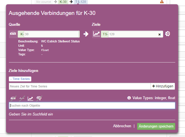

Nun habe ich in der ETS die entsprechenden Objekte angelegt und den Timberwolf entsprechend neu über die ETS programmiert sowie die Projektdatei hochgeladen.
Dann wollte ich in der Objektverwaltung die entsprechenden Objekte aus dem KNX mit den über den Import erzeugten Zeitserien verknüpfen.
Dies funktioniert auch, allerdings ist mir aufgefallen, dass bei jeder Verknüpfung ein "Achtung" Zeichen stehen bleibt:
Was hat dies zu bedeuten??
Habe ich die entsprechende Verknüpfung so richtig angelegt oder fehlt dabei noch etwas?

Hallo Jürgen, zwei kurze Fragen:
gibt es einen Text mit Mouse-Over über dem Achtung-Zeichen?
Werden die Werte denn aktualisiert, d.h. die Werte aus dem KNX in diese Zeitserien geschrieben?

einen Mouse-Over_text gibt es nicht zu dieser Fehlermeldung.
Aber nachdem ich soeben nochmals nachgesehen habe, sind diese Zeichen nun verschwunden.
Die Zeitserien werden meines Erachtens nach nun auch gefüllt.
Zumindest haben diese in der Liste der TimeSeries Einträge für 22:00 Uhr :D . Ich gehe dann mal davon aus, dass diese dann auch gefüllt werden.
Anscheinend muss man manchmal nur etwas Geduld haben.
Damit: Problem gelöst, System läuft wie gewünscht.

Ich glaube das ! Steht so lange bis der erste Wert kommt. Als ich gestern eine neue TS aus einem 1-wire Sensor anlegte hatte ich das auch, nach ein paar Minuten war es dann weg.
Ein Tool-Tip ist sicher nicht falsch an der Stelle.
