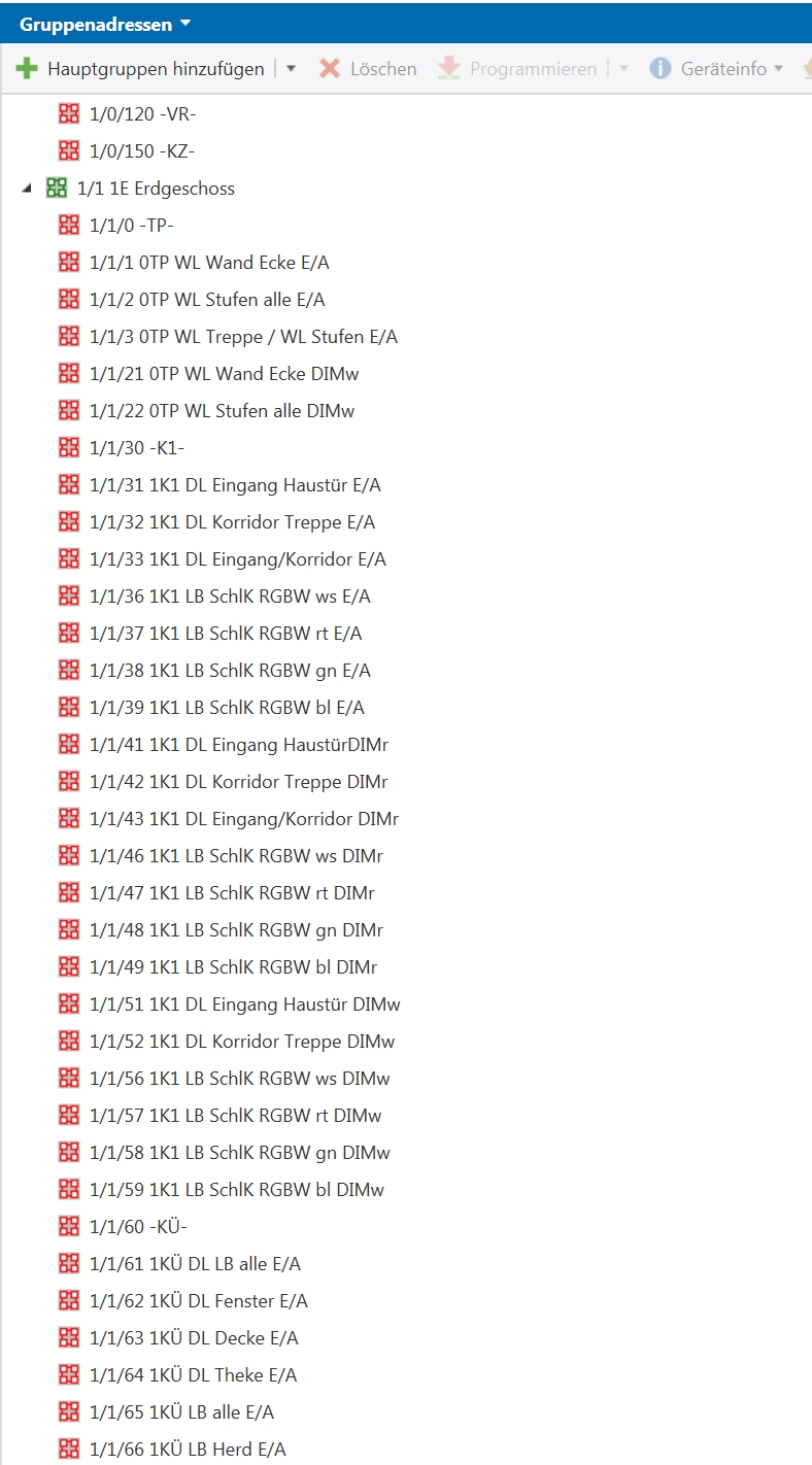

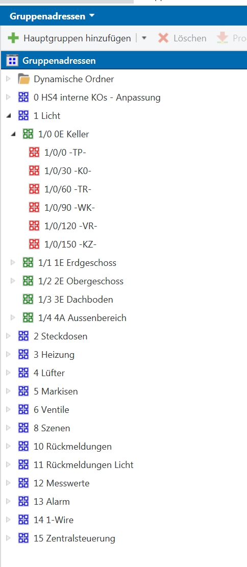

OK. Fertig mit der Grundsatzdiskussion. BTT. Anbei mal eine Übersicht über die Strukturierung.
Stephan
Stephan
Zuletzt geändert von 773H am Do Jul 18, 2019 7:27 am, insgesamt 1-mal geändert.
