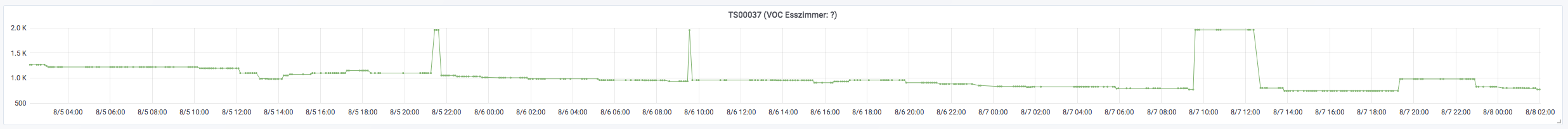

6) Aber wenn ich dann die Messwerte der VOCs in Grafana angeschaut habe, kamen mir die irgendwie komisch vor. Alle Regeln der Fühler hatte ich mit Standardwerten anlegen lassen. Also sollte ca. alle 300s ein Messwert gepollt werden. Es wurden aber nur sehr wenige Werte in die TS geschrieben und dann teilweise auch noch mit riesen Sprüngen.
Dann ist mir aufgefallen, dass es ebenfalls sehr lange braucht, bis der "Livewert" aktualisiert wird, wenn man diesen aufruft.
7) Also habe ich zum Testen auch hier den Bus in der Mitte getrennt und auf zwei PBM-Kanäle aufgeteilt. Jetzt kommen die Werte in der Liveansicht viel schneller. Auch sieht das ganze jetzt plausibeler aus und mit weniger ausreißern nach oben:
Zusätzlich habe ich jetzt noch ein Sendeintervall von 300s eingefügt. Das werde ich auch noch bei den anderen Meßwerten ergänzen, da die Grafiken dann irgendwie schöner sind und man ebenfalls auf das "Staircase" in Grafana verzichten kann. Mal gucken wie mir das dann gefällt.
