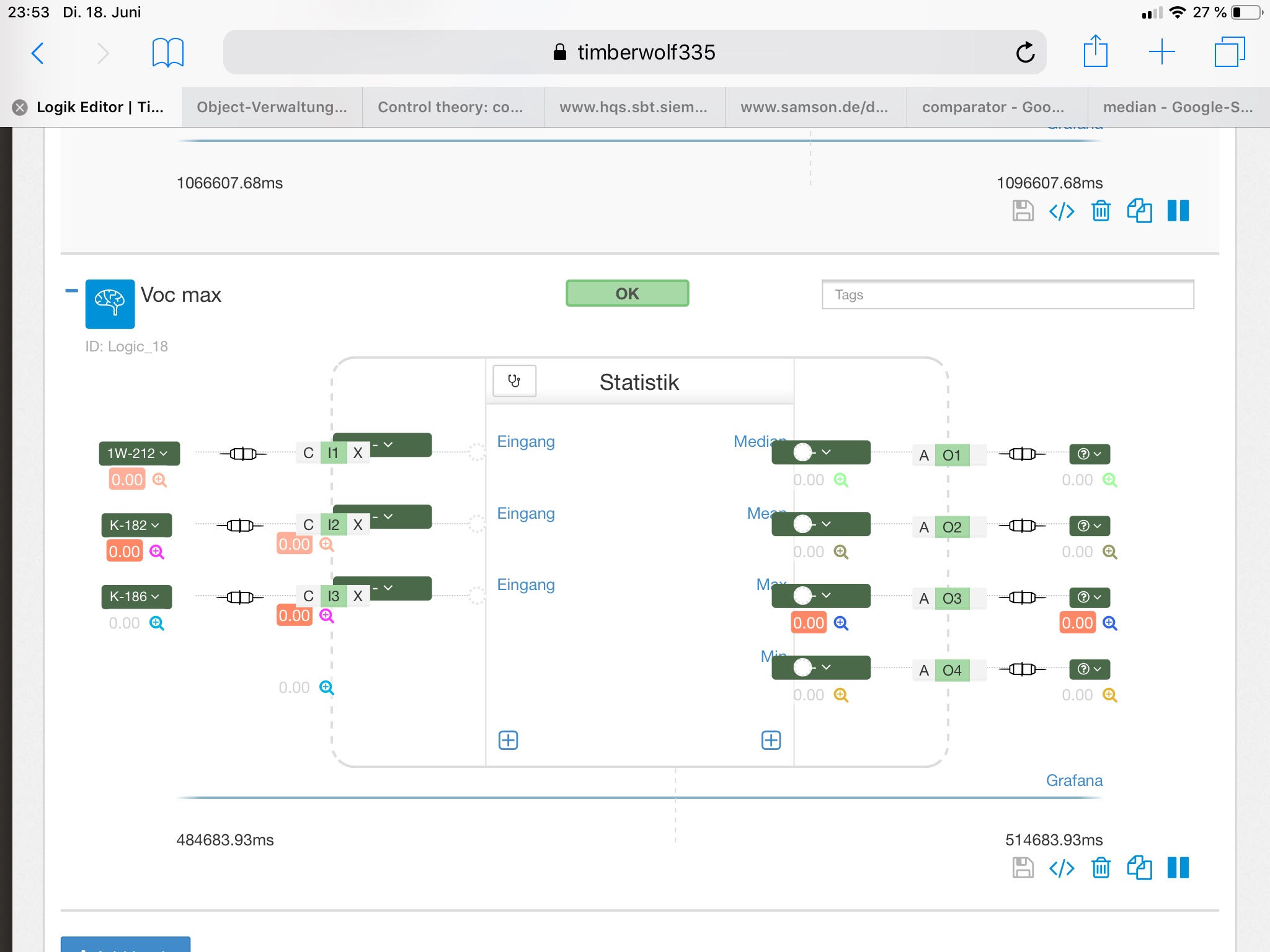

Der Logikeditor ist auf Mobilgeräten mit Schwierigkeiten zu bedienen. Bei aufwändigeren Logiken ist es ein echter Mastermind :doh:
Einige Bedienelemente überlagern sich selbst im Ipad (kein Ipad Mini). Und insbesondere die Parameter, die man überschreiben kann, sind verschoben und jeweils stehen jeweils ein Element tiefer.
Auf Dauer würde ich mich hier auf jeden Fall noch eine Optimierung wünschen und glaube, dass es inzwischen sehr viele Anwender gibt, die wie ich auf dem Sofa oder im Bett eher zum Pad greifen, als zum Notebook.
Die dargestellte Logik ist nur eine Spielerei mit dem Statistik-Baustein und soll jetzt nichts sinnvolles machen.

die Optimierung für Tablettes steht noch an, weil da muss man dann schon noch spezielle Einstellungen haben, die Entwickler haben für Tests auch ein iPad zur Verfügung. Ob es nun auch mit einem Mini geht, muss man sehen, aber da sehe ich schon noch Potential.
Zum einen wird Platz verschwendet rechts und Links und zum anderen muss der Baustein auch nicht so breit sein.

Also ich gebe Euch allen hier recht und unrecht zugleich. Zunächst: Ich sitze hier an meinem Heimarbeitsplatz und habe zwei Monitore offen. Bei der Arbeit sieht es genauso aus und meine jüngeren Kollegen arbeiten teilweise mit 3 oder 4 Bildschirmen! Und auch ich mache Webrecherchen selbstverständlich lieber am 27" Monitor mit einer vernünftigen Tastatur als auf dem Notebook und weniger gerne noch auf dem IPad.
Natürlich bediene ich den TWS auch gerne lieber am Notebook oder sogar an meinem Arbeitsplatz mit 2 Monitoren. Aber die Vergleiche in diesem Thread hinken dennoch. Browseranwendungen sollten heutzutage meines Erachtens immer auch auf mobilen Geräten verwendbar sein. Ich habe unterwegs sogar Plugins auf dem Wiregate vom Handy editiert (editiert, nicht geschrieben). Mir ist was eingefallen oder eine Logik hat nicht das gemacht, was sie sollte, ich hatte Zeit, war aber nicht zuhause...
Ein CAD Tool oder auch professionelle Automatisierungssysteme (Siemens TIA-Portal o.ä.) und auch die ETS-PC-Version usw. kann man alleine aufgrund der Mächtigkeit der gleichzeitig dargestellten Funktionen, Bibliotheken usw. nicht mit einem WEB-Admin Tool vergleichen. Diese Tools sind alle speziell dafür konzipiert auf großen Monitoren genutzt zu werden und gleichzeitig mehrere Dinge im Blick haben zu können.
Und auch wenn die TWS Admin Oberfläche bereits jetzt sehr mächtig ist, so ist sie dennoch ohne Probleme auf mobilen Geräte insbesondere auf größeren Pad's nutzbar und das ist auch gut so. Auf dem großen Rechner-Monitor nutze ich dann aber auch sofort Bildschirmsplit um beispielsweise gleichzeitig mit einem Browser-Tab in Grafana und mit einem anderen in z.B. dem Logikeditor zu sein und eventuell noch ohne umschalten der Anwendungen im Netz nach Dingen zu suchen. Und dann wirkt das ganze auch auf einmal so wie die ETS mit mehreren Bereichen, die gleichzeitig offen sind. Das ist selbstverständlich viel effizienter. Aber eben nicht immer und in jeder Lebenslage möglich.
Ich habe damit intensiv angefangen, weil ich wie beschrieben unterwegs Probleme hatte mich Remote über die Fritz-VPN bis in den TWS-Oberfläche zu wählen. Auf den Mobilen Geräten ging es problemlos. Und dabei habe ich festgestellt, dass vieles sehr gut Mobil bedienbar ist.
Und keine Seite im TWS-Admin-Tool braucht zwingend eine besonders große Auflösung, was ich gut und sehr aufgeräumt finde.
Und es ist ja beispielsweise nicht möglich Logiken grafisch verschachtelt aufzubauen. Deshalb braucht der Logikeditor nicht viel Platz. Wie Stefan oben schon geschrieben hat, ist auf der Logik-Editorseite sogar noch sehr viel Fläche verfügbar. Das sieht man ja auch am Screenshot. Und bei Standardlogiken ist man am Pad fast genauso schnell wie am Notebook.

Ich habe da die Tage Mal mit dem Handy was probiert. Erst im Chrome dann im Firefox. Bin da fast verrückt geworden, weil das automatische Zoom ganz gut zu meinen Fingern passte. Aber leider ging das scrollen nur nach oben und unten, nicht links/rechts.
Da waren dann einfach die Buttons Safe usw. im LE nicht erreichbar.
Dann habe ich aber bei den Einstellungen im Browser gesehen das man das ganze auch auf Desktopmodus umschalten konnte und schwupps sah das alles gleich viel besser aus, der Zoom ist änderbar und scrollen in beiden Dimensionen, wobei links/rechts gar nicht mehr notwendig war.
Keine Ahnung wie es vor einem der letzten Releases war, aktuell sehe ich da kein Issue.
