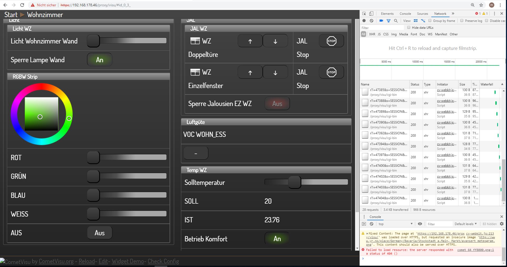

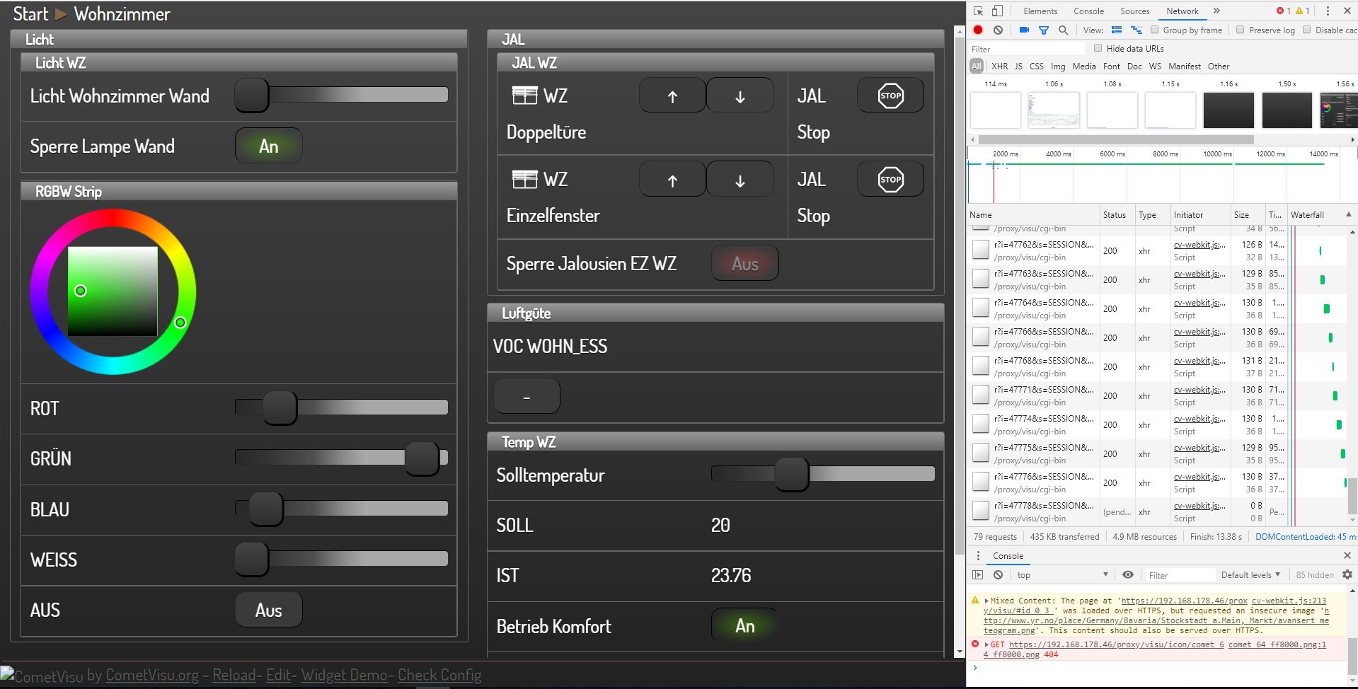

ich habe jetzt den "colorchooser" nochmal eingefügt. Leider funktionierte er immer noch nicht. Es wurden alle 3 Farben getestet. Ich habe mal die Console geöffnet und füge die Screenshots hier ein:
Da ich mich mit der Console nicht so gut auskenne, habe ich mal ein wenig rum gespielt und dabei ist mir aufgefallen, dass nach dem ich "STRG+R" gedrückt habe (Capture screenshots) der "Colorchooser" funktioniert:
Leider ist dieses Verhalten nicht von dauer. Nach erneutem öffnen der Visu hat er leider keine Funktion mehr.
