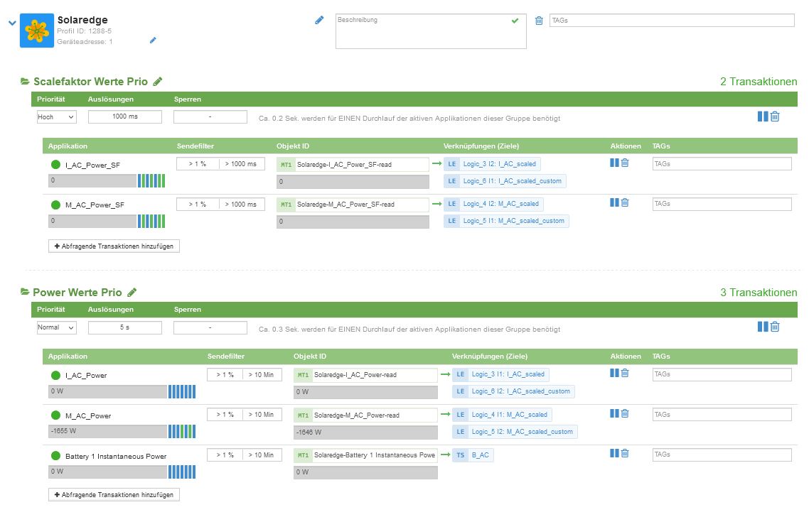

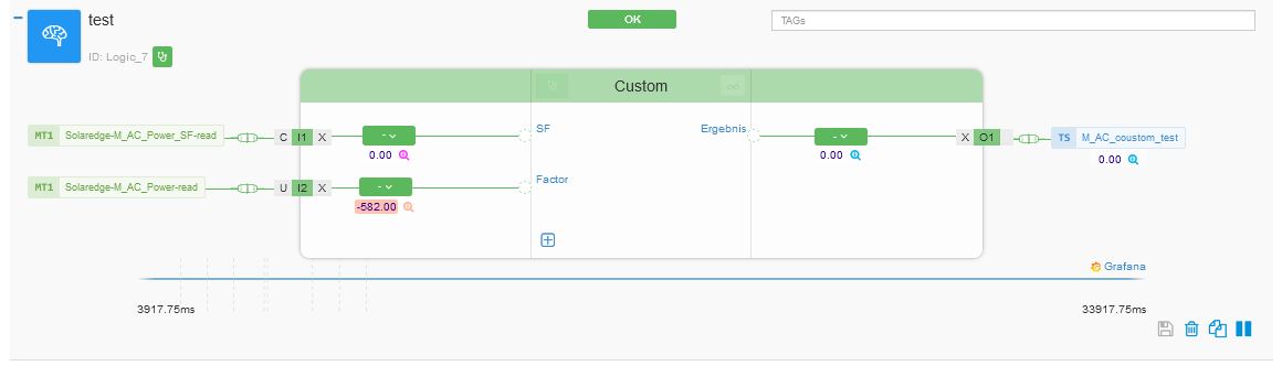

So, noch mal ein Update:
Das sind meine MB Werte, die SF mit Prio in 1s Takt, die Leistungswerte in 5s Takt mit normaler Prio.
Das ist die Logik, wobei ich das Update-/Änderungverhalten angepasst habe. Wenn ich die Logik einlese, ist das "falsch herum".
Die Werte werden beim Verknüpfen mit "Ausrufezeichen" angezeigt, da diese integer sind und der Eingang Float, scheint aber mit Wandlung zu gehen.
Das ist das Ergebnis seit gestern Abend, leider immernoch ein Peak. Wird sicher nicht besser, wenn Leistung vom Dach kommt.
Vielleicht kannst du da noch mal drübergucken @Robert_Mini.
Hier noch mal zum Verständnis. Wenn ich die Logik so anlege, wie du sie hier einstellst, dann kommt am Ausgang kein Wert, da sich der SF dafür erst ändern müsstet?!
Weobei Matthias das aich so schreibt. Aber ich kapiers nicht.
hausautomatisierung hat geschrieben: Mi Jan 18, 2023 11:10 am Also dachte ich mir, dass ich einfach
  • Eingang 1 (aktueller Wert) auf "Update" stelle (Logik wird nicht ausgeführt) und
  • Eingang 2 (Scaling Factor) auf "Always" stelle
Er ergänzte aber:
hausautomatisierung hat geschrieben: Mi Jan 18, 2023 11:10 am Dann habe ich noch alle Filter für den SF entfernt, damit jeder Lesevorgang zur Ausführung der Logik führt. Damit jetzt nicht der Ausgang ständig neue Werte liefert, habe ich diesen auf "Change" gestellt.
... das habe ich gerade (abweichend zum Bild oben) auch gemacht. Allerdings hat er ja den Wert auf Always, du in deiner Logik auf Update. Das hilt dann dennoch nicht. Die Logik bleibt "tot am Ausgang" bis der SF sich ggf. mal ändert.
Herzlichen Dank im Voraus.

Hallo Kai!
Da gibt es noch einen Denkfehler von mir bzw. hab ich mich von den alten Screenshots fehlleiten lassen.
Man muss SF auf „c“ und Factor auf „a“ setzen.
Hintergrund: die Logik bekommt sonst eine Änderung von SF nicht mit und somit wird der Vergleich nicht durchgeführt. Damit funktioniert auch die eigentliche Logik „Wert nur senden, wenn sich SF nicht geändert hat“ nicht.

Beitrag von kmk85 »
Robert_Mini hat geschrieben: Mo Feb 19, 2024 10:01 am
Ich habe das wie folgt angepasst...
"Input":[
["SF","","$I_SF","c"],
["Factor","","$I_Factor","a"]
Mal sehen.

Ich habe den 2ten WR auslesen können. Ich musste etwas mit den Invervallen spielen, da schon Überlastungen vorh. waren.
Habe den SF nun auf 3s und die Werte dazu auf 5s. Das sollte ja eig. auch reichen von der Auflösung.

Hallo Kai!
In der Custom Logik wird die Formel mit
["$Formula","string","X1*(10^X2)"]
Es reicht somit vor das X1 ein „(-1)* “ zu setzen.
Vielleicht reicht auch ein „-X1“, bin aber nicht sicher.

Leider kommt es mit der Formel aber immer noch zu Peaks. :(
Die SF Werte werden alle 2s mit hoher Prio und ohne Filter abgefragt.
Die zugehörigen Werte alle 5s mit normaler Prio und Filter 1%/10Min.
Ab der markierung, lief das ohne Spielerei. Berechnung mit der Formel von @Robert_Mini mit angepassten eingängen (SF auf C, Wert auf A). Sowie M_AC und I_AC_WR1 intern invertiert.
Hat noch jmd eine Idee, welche Konstellation der Abfragewerte das verbessern könnte. Ich werde mal versuchen beide Werte alle 3s ohne Filter zu holen. Mal sehen.
