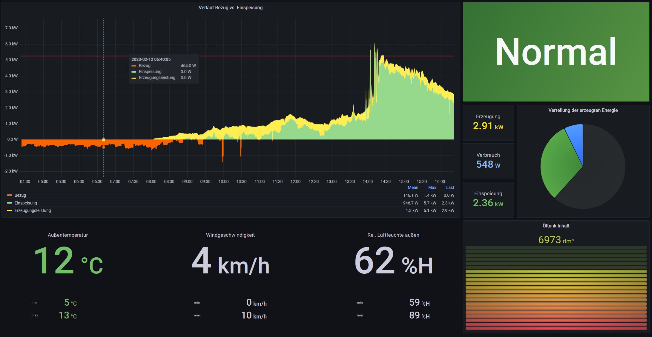

anbei als Beispiel die aktuelle Version eines Statuspanels, das ich für die ältere Generation hier im Haus gebastelt habe. Aufgabenstellung war einen schnellen und einfachen Überblick über PV, Wetter und Heizöl zu ermöglichen.
Nachtrag/Info: Der Ölstandssensor entsprang einem Bastelprojekt und wird vom TWS per HTTP-API abgefragt, mit Tasmota müsste das auch gehen

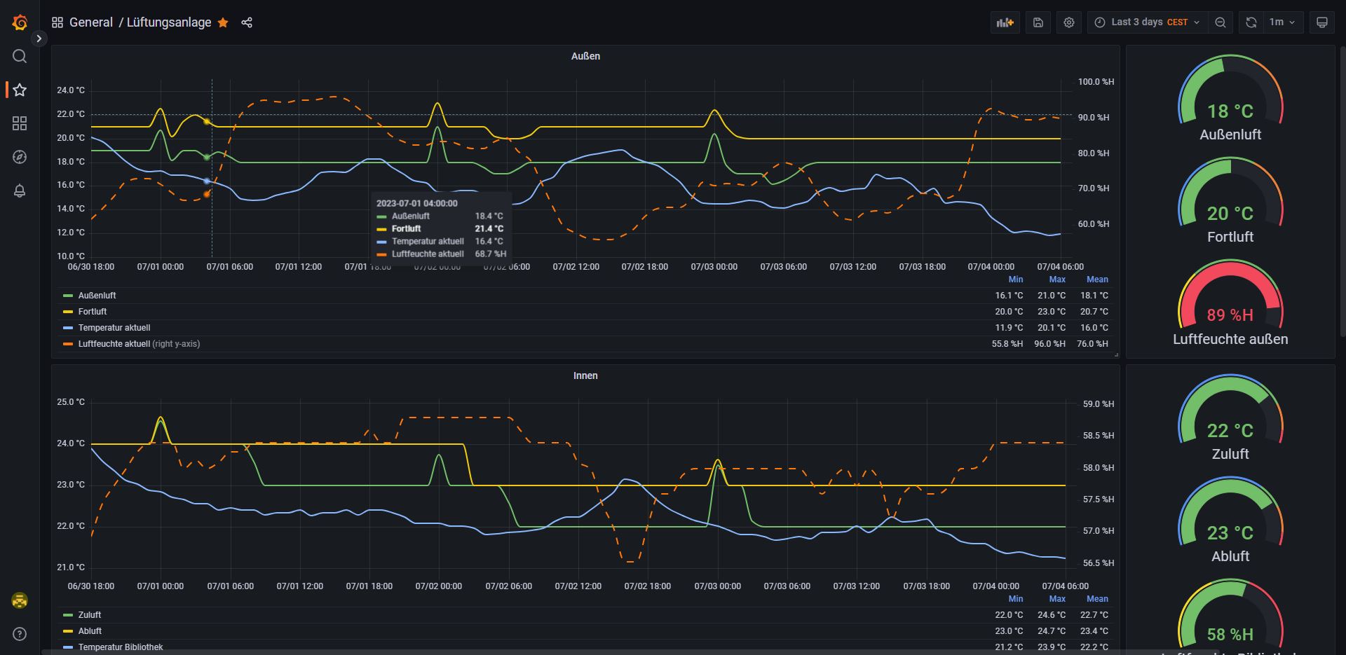

ich habe folgende Übersicht für meine KWL:
Die Temperaturen für Außenluft, Zuluft, Abluft und Fortluft sowie die Statusmeldungen für Betrieb, Bypass und Lüfterstufe kommen von der KWL auf den KNX-Bus.
Temperatur und Feuchte außen bekomme ich aktuell noch von Openweathermap über eine HTTP-API-Abfrage (KNX-Wetterstation ist in Planung).
Im Zuluftsammler und im Abluftsammler habe ich jeweils einen 1-Wire-Multisensor (Artikelnr. 331 von ElabNET) verbaut, diese liefern mit Temperatur und Feuchte der Zu- und der Abluft.
Die Rückwärmezahl wird von einer Logik im TWS berechnet.

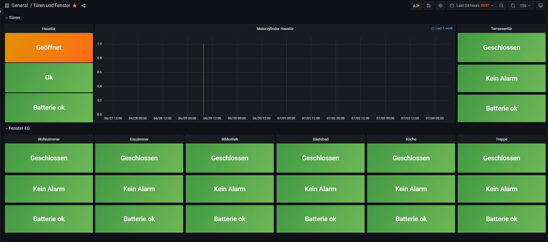

Und hier eine Übersicht über Türen und Fenster, inkl. Verlauf des Motorschlosses:
Das ist noch etwas verbesserungswürdig, hierzu habe ich einen separaten Thread erstellt (viewtopic.php?f=26&t=4343).

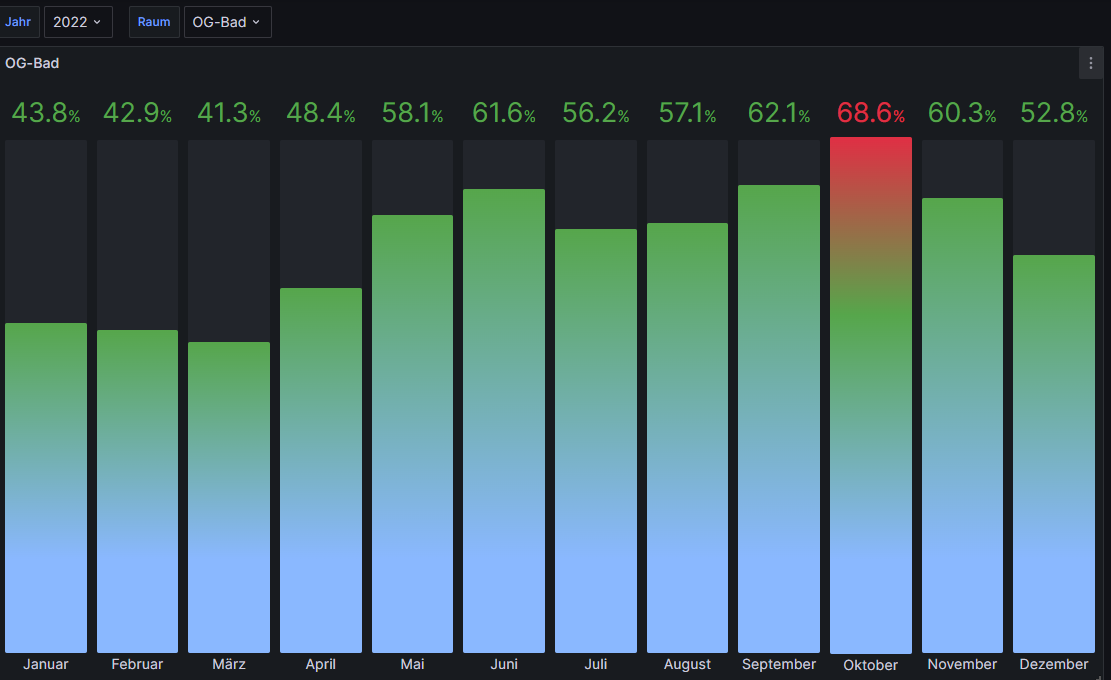

Hi @Sensej
ich bin gerade mal wieder dabei meine Grafana Dashboards zu erneuern.
Dein Bar Gauge aus Beitrage #75 gefällt mir super gut.
Ich würde gerne meinen Stromverbrauch so darstellen können.
Zwar bekommt man das so mit bar chart plugin auch hin, jedoch sind die Zahlen über den Bars dann viel zu klein.
Eine Anleitung wie du das realisiert hast wäre super cool. Eventuell kann man auch einfach das Dashboard teilen?

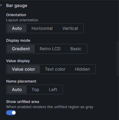

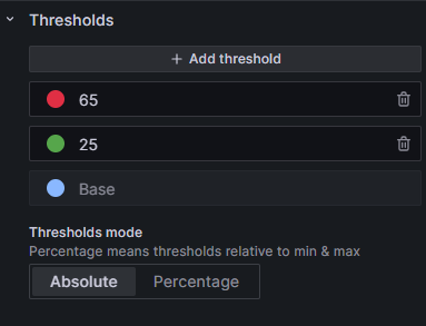

Hallo Dominic,
hier ist die Beschreibung zum Dashboard.
Mein Beispiel: Jahr -> 2022 und Raum -> OG-Bad
Variablen: Jahr und Raum
Jahr: 2018, 2019, 2020, 2021, 2022, 2023, 2024
Raum: KG-Lager : 0/0/0, EG-WC : 0/0/0, EG-Küche : 0/0/0, OG-Bad : 0/0/0
Allgemeines:
Für jeden Monat neue Abfrage erstellen, anpassen und speichern.
Insgesamt sind es 12 Abfragen bei mir.
KNX_LINEX -> X ist deine KNX_LINE-Nummer
Beispiel: KNX_LINE1, KNX_LINE10, KNX_LINE77 usw.
Beispiel: Januar
SELECT mean(Val) FROM "KNX_LINEX" WHERE GA='$Raum' and time>= '${year:text}-01-01T00:00:00Z' and time<'${year:text}-02-01T00:00:00Z'
Beispiel: Dezember
SELECT mean(Val) FROM "KNX_LINEX" WHERE GA='$Raum' and time>='${year:text}-12-01T00:00:00Z' and time<='${year:text}-12-31T23:59:59Z'
Dashboard-Einstellungen:
Time options: Time zone -> Europe/Berlin
