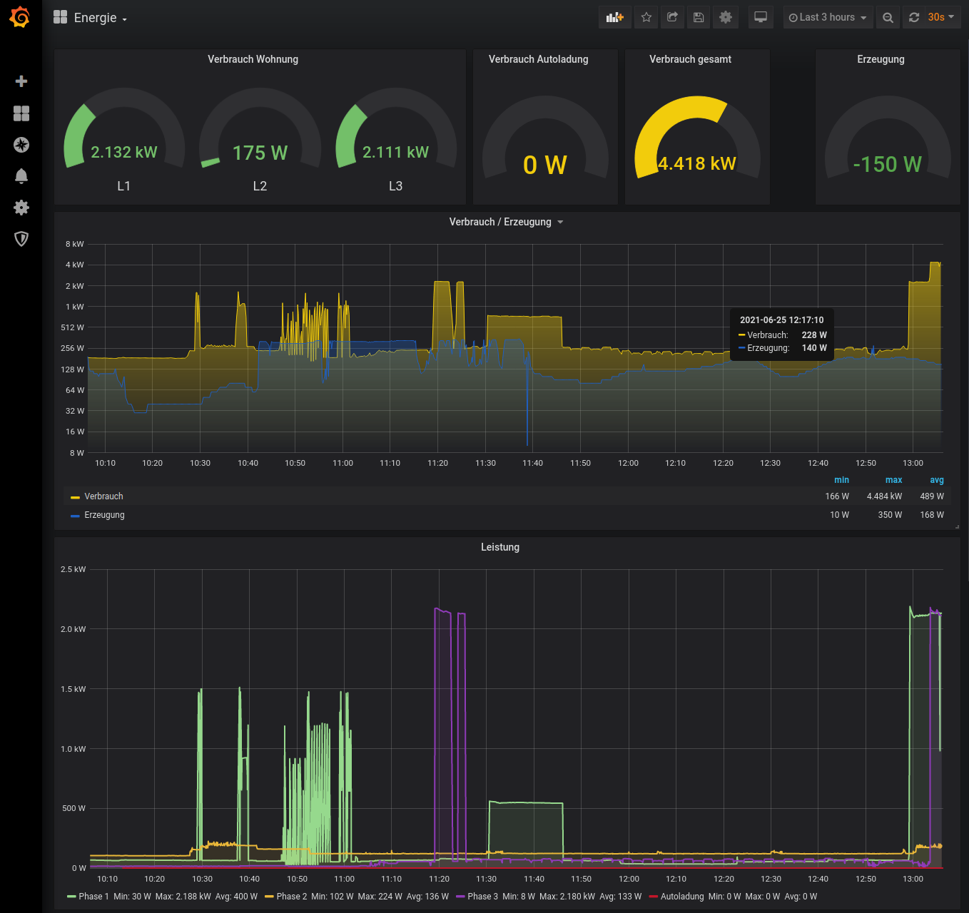

Hallo Zusammen,
da ich gerade den Backofen eingeschaltet habe um mir Mittagessen zu machen, zeige ich euch schnell mein Grafana Dashboard zum aktuellen Energieverbrauch. Die Gauges oben zeigen die aktuellen Werte, in der Mitte ein Verlauf der Erzeugung und des Gesamtverbrauchts in logarithmischer Skalierung, damit man besser sehen kann wann Energie über ist. Unten die Verbräuche aufgeteilt in linearer Darstellung damit man sich ein bisschen mehr ein Bild machen kann was welches Gerät verbraucht.
Die Werte des Wohnungsverbrauchs kommen von einem Shelly 3EM Smartmeter welches per MQTT an den Timberwolf angebunden ist. Die PV Erzeugung (aktuell nur 475 Wp installiert) kommen über Modbus RTU an. Die Autoladung ist auch ein Modbus RTU Stromzähler, welcher von einen ESP8266 über eine RS485 Wandlerplatine angesprochen wird und seine Werte dann per MQTT und WLAN an dem Timberwolf sendet.
