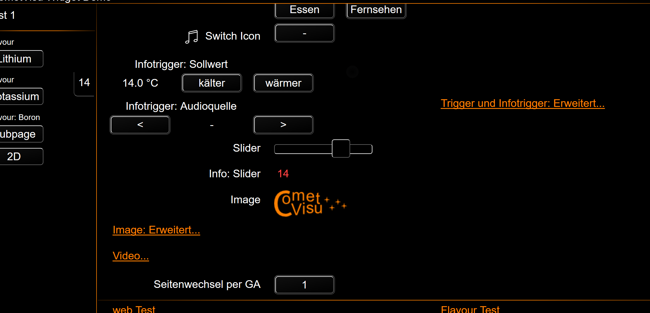

Einfach ohne jegliche Config starten, per Web-Browser drauf gehen und dort die Demo-Config öffnen. In der sollten die Buttons und Slider funktionieren, auch wenn kein KNX verbunden ist. (Am liebsten ziehe ich auf der Startseite den "Slider" und schaue bei "Info: Slider" ob Werte kommen)

Soooo - ich würde sagen es funktioniert soweit. Beim Starten des Containers startet knxd ordnungsgemäß und auch der Apache ist am laufen.
Beim aufrufen von der Visu kommt allerdings nur das "verfügbare Konfigurationen" mit einer Warnung, dass die Dateiberechtigungen "mist" sind - aber das ist glaube ich nur ein Problem meines Cometvisu-Trunk Containers...
