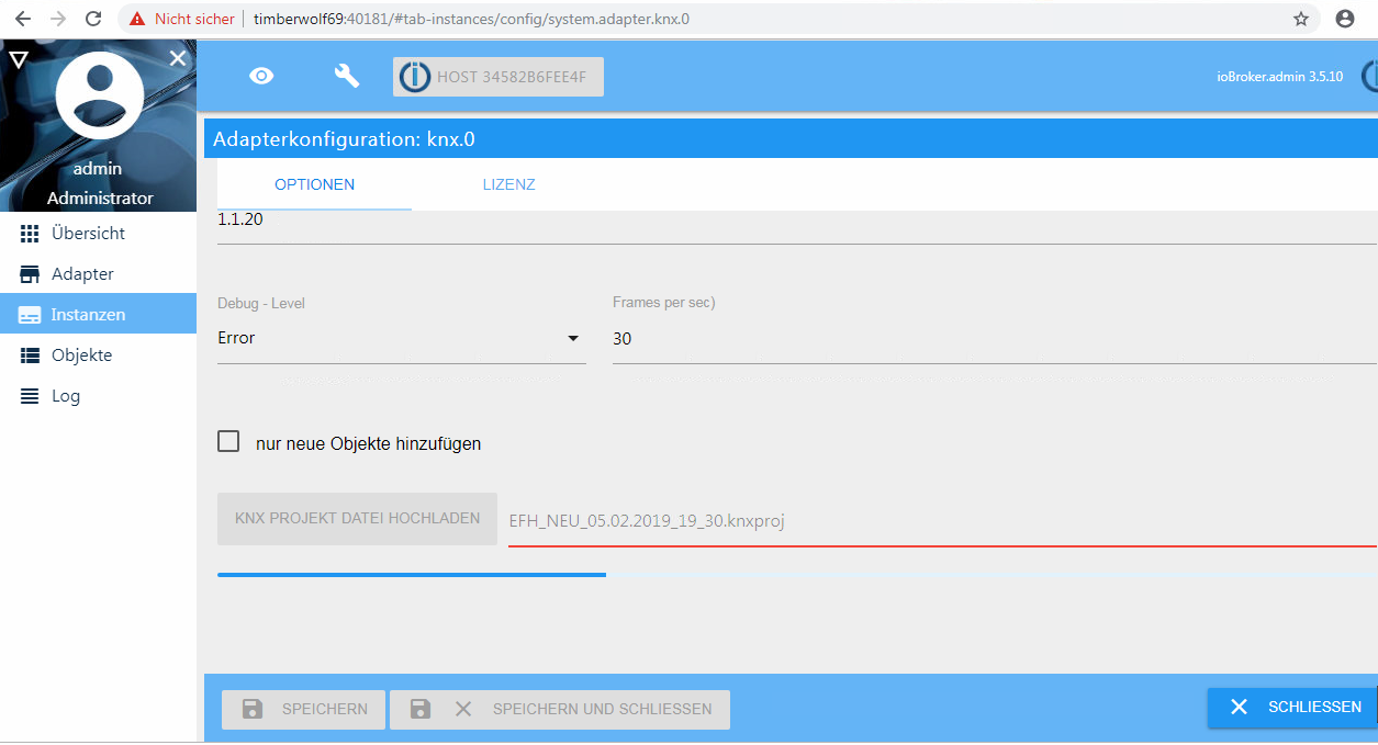

man kann im iobroker unter dem Menüpunkt Instanzen/Adapterkonfiguration eine KNX-Projekt-Datei hochladen mit der die KNX-Objekte auf der iobroker-Seite erstellt werden und das geht bei mir nicht. Da wird einfach eine "Oh nein"-Seite angezeigt :)
MfG Juri

#32
Beitrag von tws88_user »
Genau!
:D
Dein Bild sagt hier mehr als meine tausend Worte, Juri. *grins*
EDIT: Siehe auch mein zweites Video ab Sekunde 0:53
EDIT II:
Mich würde hier trotzdem einmal interessieren, bei wem das mit der von mir gezeigten Installationsweise mit dem KNX-Adapter funktioniert. Sonst müssten wir das Image einmal auf unseren TWS anpassen und in Dockerhub einstellen.

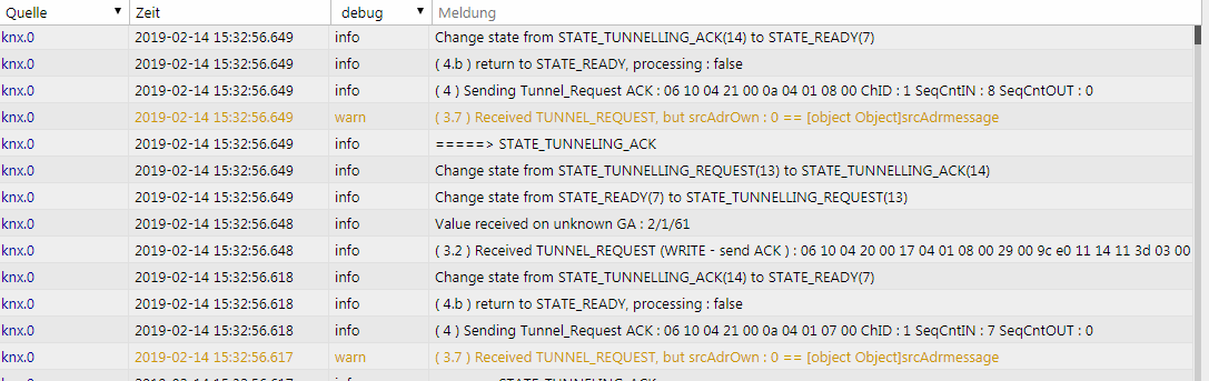

#34
Beitrag von Sensej »
Hallo Kai,
Vielleicht schaltest du testweise mal deinen Visucontainer aus und probierst es nochmal? Dann könntest du zumindest einmal die Funktionsfähigkeit testen.
das habe ich auch schon vorher ausprobiert.
Das springt der Status auf grün aber Hochladen der Datei geht trotzdem nicht.
Hier ist noch der Ausschnitt aus der Log-Datei.
MfG Juri

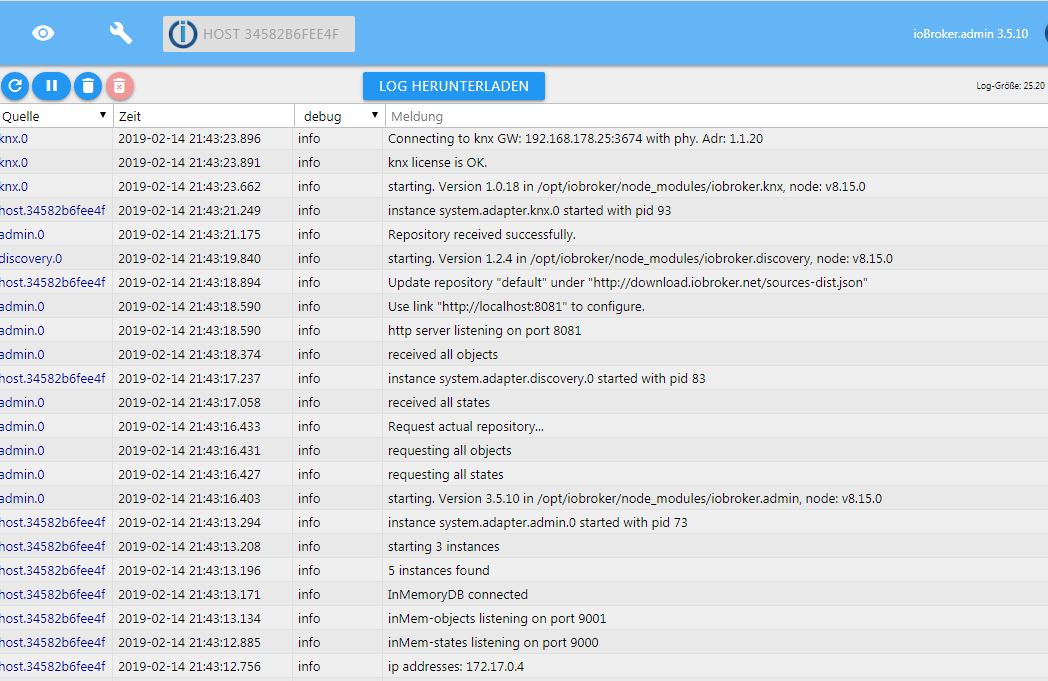

#36
Also... heute morgen hatte ich das Projekt noch einmal einlesen lassen. Holprig laut Log, aber es hat geklappt. Allerdings habe ich extra auf dei 1.1.18 gedowngradet. Damit scheint es zu klappen. Dauer war bei mir ca. 20 Minuten für den Spaß. Bei kleineren Projekten sollte das schneller gehen. Als Schnittstelle habe ich die Daten des TWS eingegeben.
Hier das Log:
► Text zeigen
Hier ein Screenshot der erstellten Objekte:
Versuche mal das Downgrade auf die 1.1.18 des KNX-Adapters zum Erstellen der Objekte, Juri. @Sensej Geht es damit?
Viele Grüße, Kai

#37
Hallo Kai,
habe die Versionen 1.18, 1.17 und ein paar ältere ausprobiert.
Bei allen kann ich keine KNX-Projektdatei einlesen -> Fehler beim Anzeigen der Webseite
Am besten sieht die Log-Datei bei der Version 1.18
Da habe ich wenigstens keine Warnungen(knx.0 2019-02-14 08:43:57.037 warn ( 3.7 ) Received TUNNEL_REQUEST, but srcAdrOwn : 0 == [object Object]srcAdrmessage) wie bei der 1.19
LOG 1.18
MfG Juri
