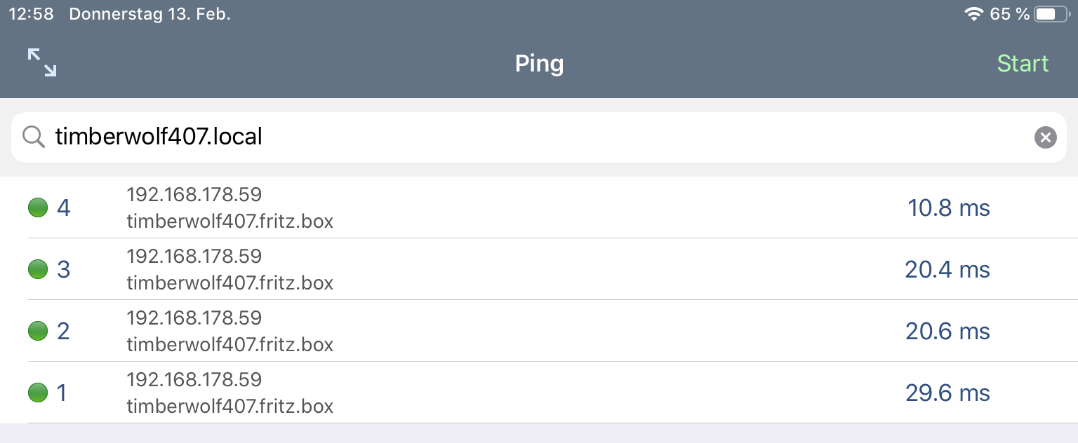

  • Ich habe mit einer App timberwolf407.local und timberwolf407 angepingt. Bei .local braucht die erste Antwort immer ca. 4-5s. Ohne .local kommt die Antwort schneller.

Nur um die Namensauflösung nochmals ganz sicher 100%ig auszuschließen: Installiere mal noch die App "Ping - network utility" und gib dort oben "timberwolf407.local" ein. Wenn die Namensauflösung funktioniert bekommst du anschließend im Abstand von einer Sekunde ein grünes Viereck gefolgt von der IP-Adresse des TWS sowie der Zeit die der TWS zum Antworten benötigt hat.
Geht die Namensauflösung nicht, sollte sofort die Meldung "Can't resolve host" erscheinen.

ah, du warst schneller und hast schon genau gemacht was ich von dir wollte während ich es geschrieben hab :)
Namensauflösung funktioniert also definitiv.
Du kannst den Zugriff wie von Dante vorgeschlagen mal noch versuchen, man soll ja nichts unversucht lassen, aber es erschließt sich mir gerade technisch nicht, warum das gehen sollte und timberwolf407.local nicht, während die Namensauflösung hierfür jedoch funktioniert.

Was beim Pingen auffällig ist, ist das es bei timberwolf407.local nach dem Starten des "Pingvorgangs" ca 4-5s dauert, bis die erste Antwort kommt (dort steht dann allerdings trotzdem 20-30ms als Antwortzeit). Bei timberwolf407 oder timberwolf407.fritz.box ist das nicht der Fall.

Okay, von dem her bin ich mir sicher, dass wir das Thema Namensauflösung abhaken können.
