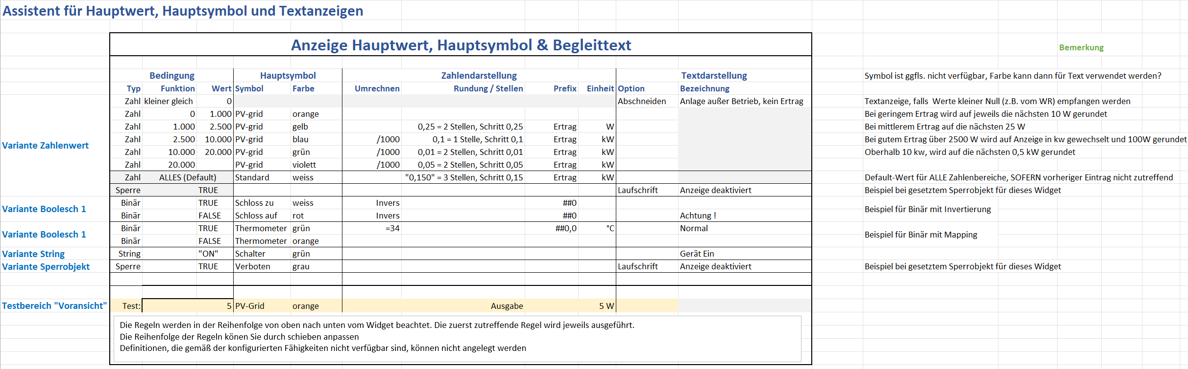

Ja, es ist das eine zu sagen "alles Instant" und "einfach" und "trotzdem in allen Details konfigurierbar". Das war sehr intensiv in Diskussion und Planung. Wenn man es sieht, sagt man "ja klar, super so" aber am Anfang sitzt man vor einem leeren Blatt und überlegt wie man das macht.
Der erste Entwurf sah so aus:
- Allerdings war das zu "breit"
- Daher gibt es in der Zeile die Umschaltung von Zahl oder Text für die Regel
- Damit man nicht alles neu tippen muss, wenn man was einfügt, gibt es die Schiebemöglichkeit
- Ob die Regeln dann für Zahl, Binär oder String sind, richtet sich nach dem verknüpften Projekt, stellt man also nicht mehr ein
- Die Regel für Sperre kann man dann auch an die entsprechende Stelle schieben, so dass man noch mehr Flexibilität hat
- Regeln kann man nun auch kopieren, so dass man weniger Tipp- /Klickarbeit hat
- Die Default-Regel "Standard" ist immer die unterste, da war im Video noch ein Programmierfehler sichtbar, weil die kopierte Regel hätte nicht unter die Default-Regel kommen dürfen
- Ganz unten ist noch ein Bereich vorgesehen, wo man die Regeln live testen kann. Wird in der Realisierung verschoben auf IP6
- Die Hilfetexte fehlen auch noch

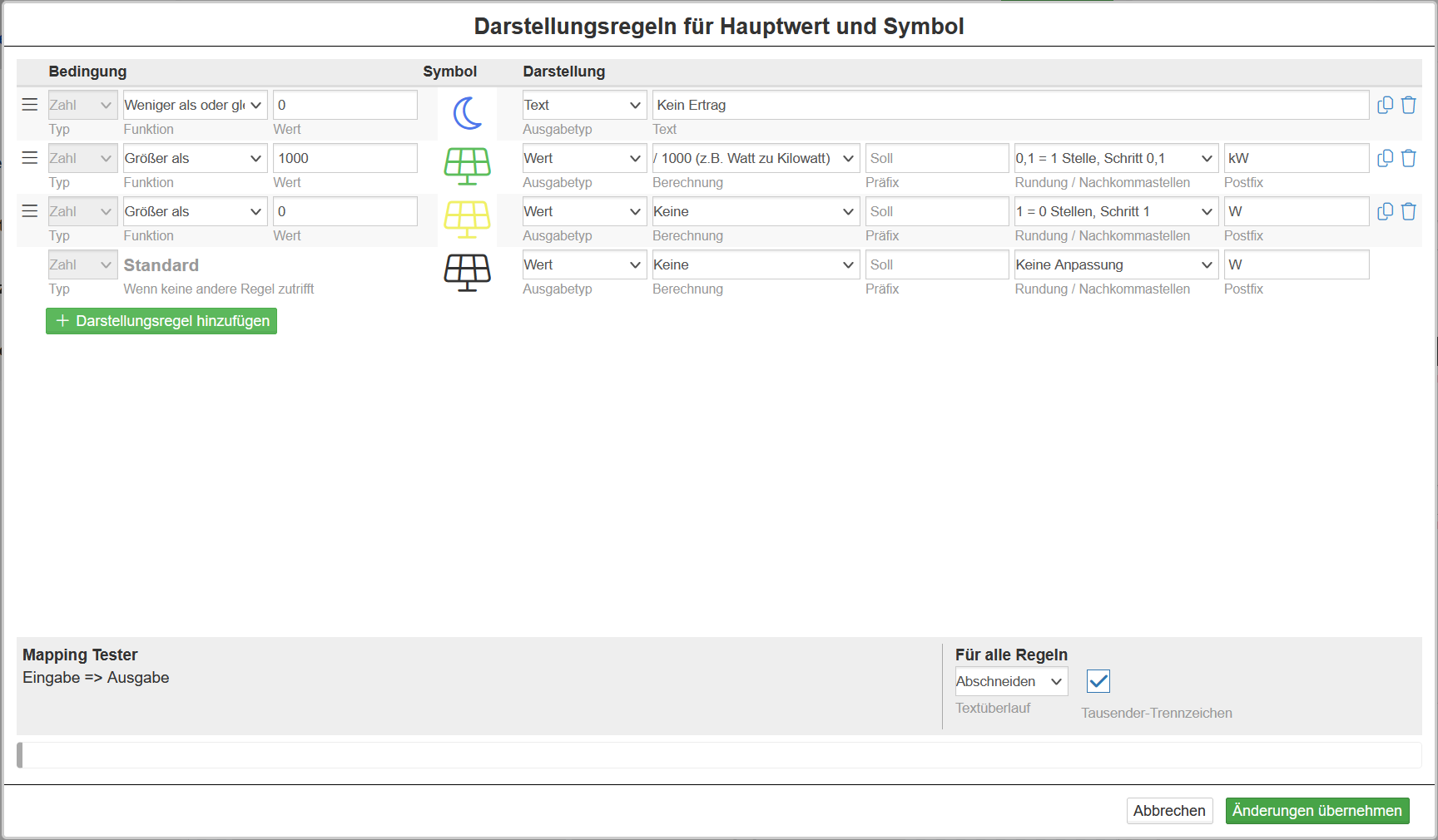

mclb hat geschrieben: ↑Mo Dez 04, 2023 9:43 amdie Regel >1000W und die >0W hätte man allerdings vertauschen müssen, damit sie funktionieren, oder?
Gut aufgepasst, ich habe es falsch erklärt. Habe ich aber erst heute früh um 2 Uhr oder so gespannt, wie das Video zu 95% fertig war. Da wir das dann nochmal machen müssen, wenn alle Fähigkeiten drin sind, habe ich mich schweren Herzens entschlossen, es trotzdem auszugeben. Habe aber nur drauf gewartet heute, dass es jemand merkt.
Ich hatte noch die "most fit" Regel im Kopf, aber die war zu aufwändig, daher die "first fit", auch damit eine Reihenfolge für die "gesperrt"-Regel Sinn macht.
mclb hat geschrieben: ↑Mo Dez 04, 2023 9:43 amWenn die von oben nach unten durchlaufen werden, würde so, wie du es gezeigt hast, die Regel >1000W nie ziehen.
Richtig. Damit entweder andere Reihenfolge oder mit "kleiner" 1000 W für die zweite Regel mit der vollen Zahl und danach "kleiner 10000" für die Regel mit den kw.
Deswegen ist auch der Testbereich geplant.

Hallo Foristen,
wir schon erwähnt, war die Einrichtung der Darstellungsregeln im Video nicht richtig, da falsche Reihenfolge. Die dritte Regel mit "> 1000" hätte an die zweite Stelle gehört, um vor der dritten Regel geprüft zu werden,
==> weil es gewinnt nur eine Regel und das ist immer DIE ERSTE REGEL von oben, deren Bedingung ERFÜLLT ist.
Hier die korrekte Reihenfolge:
Das Video wird dann nochmal neu gedreht....
