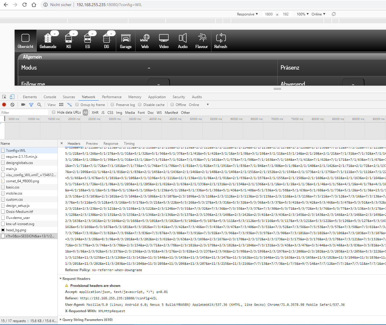

Ich habe hier mal noch das Log-File des Containers.
Die response-Headers gibt es gar nicht.
und auch der Tab Response ist leer.

Bei dem Log fallen mir erst mal zwei Dinge auf:
1) es enthält korrupte Zeilen (warum? sollte aber erst mal nicht weiter stören)
2) es enthält keinerlei "r" Request.
=> Die Anfrage des Browsers kommt gar nicht erst zum Server durch
Da zwischen dem Browser und dem Server in der normalen Installation der Proxy sitzt (notwendig für das SSL was ja das HTTPS ermöglicht) sollten wir den erst mal umgehen:
Bitte für den Container "CGI_URL_PATH" auf "/cgi-bin/" ändern.
Und dann die Seite direkt aufrufen, also bei Dir
=> Was passiert nun in der Browser Konsole?

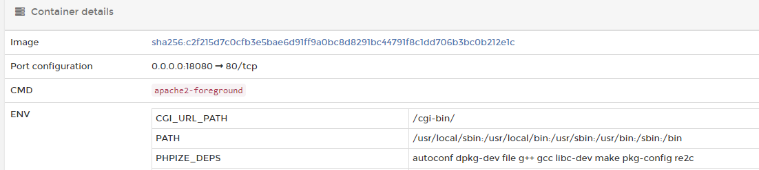

Ich habe dies nun geändert:
Dann den Container neu deployed.
Dann die Seite mit dem Port aufgerufen:
Hier noch die Log-Files:
schon mal Danke für die Hilfe.

Noch sieht das schon mal besser aus. Lass doch die Visu ein bisschen laufen und sorge dafür, dass auf dem Bus auch was passiert, dass die Visu anzeigen soll.
Nach so einem "Kaltstart" ist der Cache im eibd/knxd noch leer. Der muss sich erst füllen.
Am einfachsten bisschen mit der Visu spielen (das "w" sollte ja hoffentlich weitherhin funktionieren) und beobachten ob nun "r" Requests kommen.
Ein Timeout kann dabei normal sein, wenn einfach eine (oder 5) Minute(n) lang nichts zum Anzeigen passiert ist.

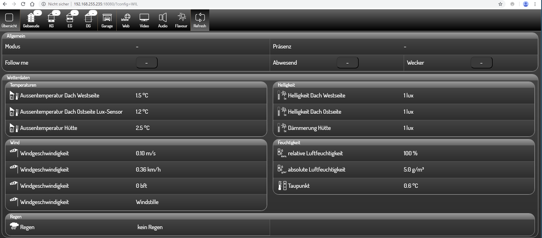

Ich habe nun etwas gewartet:
Vielen Dank.
Jetzt funktioniert es.
