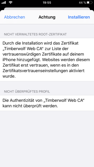

Zur eigentlichen Frage bezüglich der iOS Geräte habe ich gerade eben einfach nochmal das iPhone meiner Frau hergenommen (die hatte das Zertifikat noch nicht) und alles nochmal Schritt für Schritt mit Screenshots dokumentiert Insbesondere Punkt 4 wird gerne übersehen:
1. "Timberwolf Web CA" von https://update.timberwolf.io herunterladen (Zulassen)
2. Profil installieren (tipp auf Profil geladen. Diese option gibt es nur für 8 minuten nach dem herunterladen, dann wirddas Profil wieder gelöscht)
3. So muss das Profil aussehen, nachdem es fertig installiert ist:

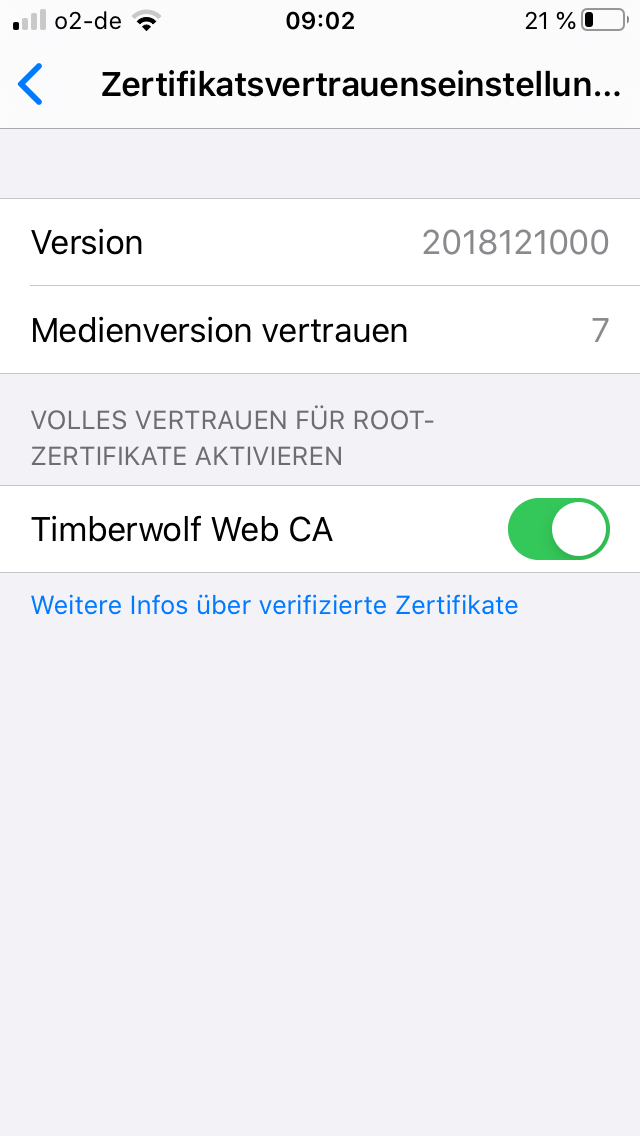

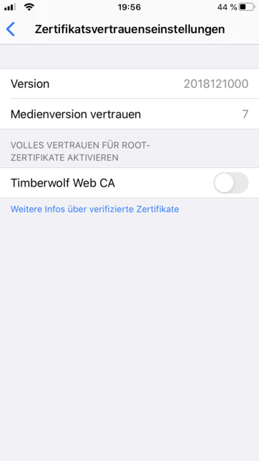

4. Anschließend muss unter Einstellungen->Allgemein->Info->Zertifikatsvertrauenseinstellungen dem Zertifikat das Vertrauen ausgesprochen werden:
5. Nun sollte der Zugriff über https://timberwolfxxx.local (oder einem der anderen Namen, sofern DNS anstelle von Bonjur verwendet wird)
Ich hoffe das hilft weiter.

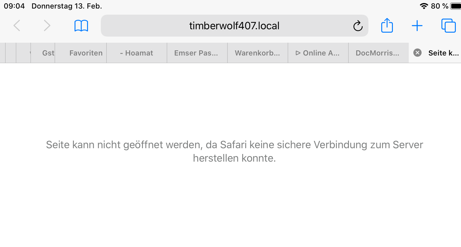

Ich habe jetzt auf dem iPad (6. Gen. iOS 13.3.1) das Zertifikat nochmal entfernt und nach deiner Schritt für Schritt Anleitung nochmal installiert und vertraut. So habe ich das bis jetzt aber auch schon jedes mal gemacht.
Das hat leider überhaupt keinen Erfolg gebracht. Der Safari zeigt jetzt nicht mal mehr die Anmeldeseite sondern meldet wieder "Seite kann nicht geöffnet werden, da Safari keine sichere Verbindung zum Server herstellen konnte". Der Firefox meldet ebenfalls "Dieser Verbindung wird nicht vertraut".
Von meinem Win10 PC klappt der Zugriff problemlos. Und von den iOS Devices komme ich auch wenigstens auf die Cometvisu.
Hat noch jemand eine Idee?

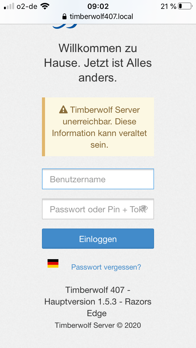

Hallo Earl,
Schonmal vielen Dank, dass du mir hilfst!
Ich habe die Cometvisu als App auf dem Timberwolf installiert, ja. Auch das neu Laden der timberwolf407.local Seite habe ich schon oft versucht, ohne Unterschied.
Im folgenden mal Screenshots (ich habe leider nicht rausgefunden wie man die kleiner darstellt!?)
vom iPad:
und vom iPhone
vom iPad:
und vom iPhone

also alles, was ich bisher bei dir sehe ist richtig und sollte genau so funktionieren. Irgendwo ist da aber noch der Wurm drin. Also müssen wir wohl etwas tiefer graben.
Installiere dir mal bitte die App "Inspect - View TLS certificate" von Tao Xu. Damit kann man, wenn man eine Seite in Safari geöffnet hat (auch wenn es nicht geklappt hat) im "Teilen und Aktionen" Bereich von iOS nun einen neuen Menüpunkt namens "Certificate" auswählen. Anschließend bekommt man eine umfangreiche Auskunft darüber, was im Zertifikat steht und wie die Vertrauensstellung aussieht. Kannst du bitte vom Anfang der Seite wo unter anderem der "Common Name" drin steht, sowie vom Ende wo die "Subject Alt Names" stehen einen Screenshot machen?
Earl

- Beiträge: 11390
- Hat sich bedankt: 5518 Mal
Hallo Julian,
funktioniert den die Namensauflösung? Kannst Du eine App installieren, die Ping usw. kann und dann die DNS-Namen anpingen, die im Zertifikatsnamen hinterlegt sind.
Es müssen drei Dinge gegeben sein:
1. Das Stammzertifikat ist heruntergelanden und installiert
2. Diesem Stammzertifikat wird vertraut (das wir bei jeder Kombination aus Browser und OS anders eingestellt)
3. Die Namensauflösung funktioniert GENAU mit den URLs die im Zertifikat hinterlegt sind
Nur wenn ALLES DREI zusammen funktioniert (also die "Authentifizierung") , dann bauen die Browser anschließend eine verschlüsselte Verbindung auf.
