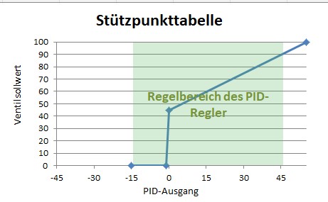

flo12ferrari12 hat geschrieben: Mo Mär 09, 2020 1:25 am Am PID Regler habe ich als Untergrenze -15 und als Obergrenze 45 eingestellt,
Sehe ich das richtig das dies die entscheidenden Parameter sind für die Stützpunktkurve?
-1,0 -> alle Werte <= -1 sind 0%
0,45 -> ab 0 schiebt er auf 45%
55,100 -> bei 55 hat er 100%
Diese Einstellungen sollten bei Dir funktionieren, aber ich glaube es ist noch nicht, was Du woltest. Du hast jetzt Folgendes erstellt:
Das heißt Du regelst das Ventil bis auf 90% hoch. Siehe rechten oberen Punkt im grünen Regelbereich.
Das kannst Du ganz einfach ändern, indem Du die Obergrenze des PID-Reglers zum Beispiel auf 35 statt 45 stellst. Dann regelst Du - wie gleuche ich gewünscht - bis hoch auf 70% Öffnung.
Unter 0% PID-Ausgang passiert ja bei Dir durch die Änderung in der Sützpunkttabelle auch nichts mehr am Ventil, dass ist ja quasi ein Totbereich und daher würde ich Dir vorschlagen die untere Grenze des PID-Reglers auf z.B. -1 zu stellen. Dies hatte ich bir mir auch mal falsch gemacht und in meime Post, wo ich die Bilder erstmals eingefügt habe ist mir das aufgefallen. Sonst dauert es einfach lange bis der PID-Regler mal wieder auf 0 kommt (also das Ventil auf 45%), wenn der PID-Regler mal bei -15 war.
Je nachdem, wie langsam Dein Stellantrieb ist, könnte es für Dich auch interessant sein, diesen nie (zumindest nie durch den PID-Regler und die Stützpunkttabelle) auf 0% zu bringen, sondern immer bei 45% zu belassen? Du könntest dann für die Nicht-Heizperiode einen zusätzlichen BAustein erstellen, der den PID-Regler üer Inhibit-Eingang deaktiviert und dann quasi manuell und fix 0% für das Ventil einstellt. Eventuell kannst Du dann auch eine Umwälzpumpe damit abschalten, falls das bei Dir geht.
also ich hatte den Wert von 45 gesetzt, getreu dem Motto probieren statt studieren, da ich das mit der Stützpunktkurve zu dem Zeitpunkt noch nicht ganz verstanden habe.
Aktuell hat die FBH kein Abnahme da der Ofen den Raum erwärmt hat. Deshalb ist die Temperatur im Vorlauf gerade bei 24,25°C der PID Regler will deshalb voll aufmachen.
Bei 45% am Ausgang habe ich dann am ende der Stützpunktkurve ungefähr 69,83 %
ich denke das passt ganz gut.
Die -1 als untergrenze übernehme ich habe die gerade mal im Doktor Modus eingegeben, da lande ich genau auf 45 % :handgestures-thumbupright:
