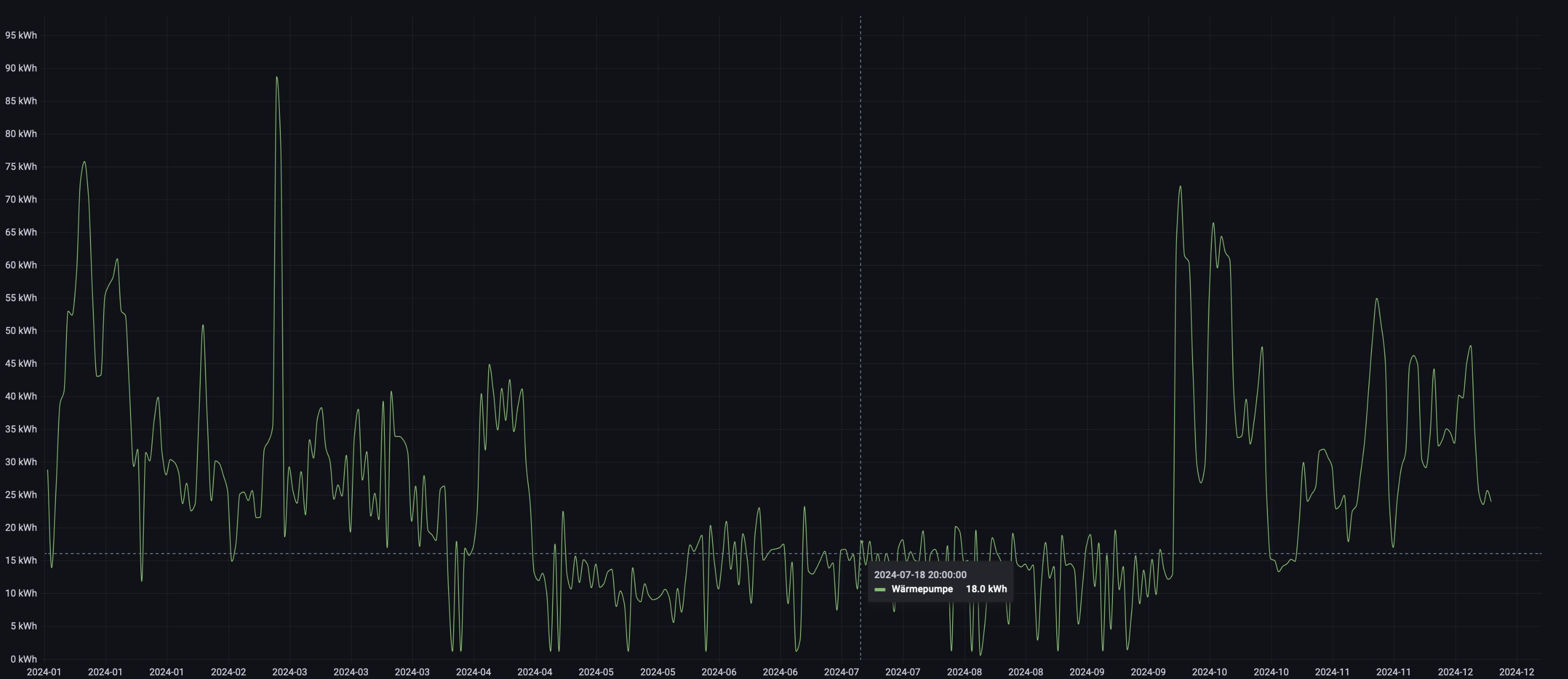

Naja.... wenn ich zb. bei Check24.de gucke gibt es diverse Anbietern deren Preis unterhalb von 30cent/kWh liegt. Mein preis bei Tibber war im Durchschnitt der letzten 30 tage bei 31,4Cent. In der Spitze bei 129cent/kWh.... 1,29€....
Ich habe mal den Verbrauch unserer Wärmepumpe für dieses Jahr angehängt. Leider ist in dem Chart unsere PV Anlage nicht ersichtlich, bzw. der Teil des Stromes der durch die PV Anlage erzeugt ist.
In der Aktuellen Heizsaison liegt der durchschnittliche Verbrauch bei 35kWh/Tag. Dazu kommen noch der Verbrauch von 2 Familien in 2 Haushalten. So das ich Aktuell aus ca. 50Kwh/Tag komme.
Im Sommer hat meine PV Anlage am BESTEN Tag auf 66kWh Produziert. Diesen Mant bisher 45kWh.
Das sind nur Aktuelle Fakten....
Ich kenne deine Anlage nicht, aber ob ich zu den günstigsten Preisen des Tages meinen Speicher voll mache oder nicht, ändert nicht wirklich was an den Stromkosten. Ich habe zum einen nur 12kWh als Speicher und zum anderen sind die Preise, zumindest die letzten Wochen, nicht wirklich so das es sich überhaupt lohnen würde. Und wenn doch ist das Zeitfenster meist nur 1-3 Stunden in denen sich das lohnen würde und in der zeit wäre es Schwer einen 50-60kWh-Speicher voll zu bekommen.
Ich werde im Januar entscheiden oben es für mich weiterhin lohnt bei Tibber zu bleiben.
LG Sören

Mach doch mal die Fenster zu!Sunshinemaker hat geschrieben: ↑Fr Dez 20, 2024 3:05 pm
Was ist das für ein Haus? Ich bin schon etwas überrascht über den Verbrauch. Zwar haben wir eine Solewärmepumpe (mit Ringgrabenkollektor, also Flachkollektoren) und das Haus ist KFW40+, aber wie bei Euch auch mit 2 Haushalten (insgesamt 6 Personen, davon 2 Rentner).
Unser Gesamttagesverbrauch liegt im Winter eher selten über 25kWh (sofern das Auto nicht geladen wird).
Der Anteil der Wärmpumpe liegt bei grob 10kWh bei typischem deutschen Winterwetter (also um 0°C). Gut, wir haben eine hohe Arbeitszahl mit der Sole-WP (typischerweise >6, wenn die Angaben der WP einigermaßen passen), aber auch mit AZ3-4 bei einer Luft-Wasser-Wärmepumpe würden wir da ja nur grob bei der Hälfte Eures Verbrauches landen.
Vielleicht ein älteres Haus mit weniger guter Dämmung?
Wie auch immer ... schon relativ krass, wie groß die Unterschiede doch sein können.
