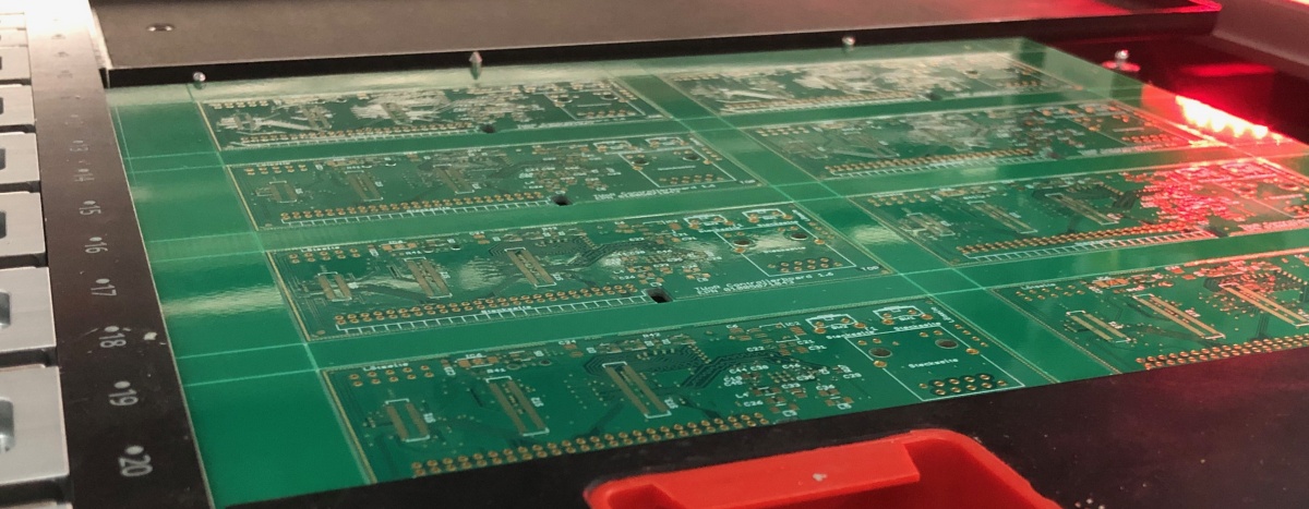

Am Donnerstag war dann nun das (letzte) Board dran, das Controllerboard:
Hier der erste Produktionsnutzen (ein Nutzen ist eine große Platine, die mehrere einzelne Platinen enthält, aber durch die Größe handhabbarer ist) des Controllerboards auf der TOP-Seite:

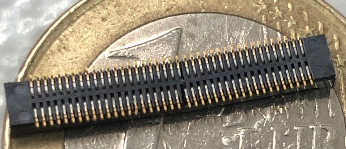

Etwas Probleme bereiten die Tausendfüssler mit drei Kontakten auf einen mm, hier eine Board-zu-Board-Verbinder mit 80 Kontakten (wir haben drei solche Verbinder auf dem Controllerboard für das CPU-Modul):

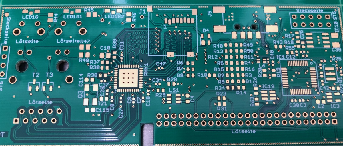

Aber über Nacht auf Freitag früh haben wir es geschafft, alle TOP-Seiten der Controllerboards sind gelötet:
Jetzt fehlt noch die BOT-Seite:

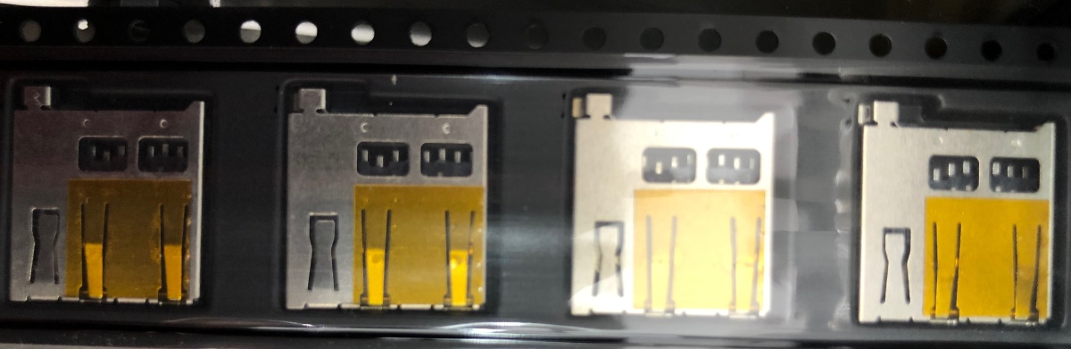

Die Bauteile für BOT sind schon gerüstet in der Maschine, auch mechanische Teile wie diese uSD-Karten-Halterung wird maschinell bestückt:
