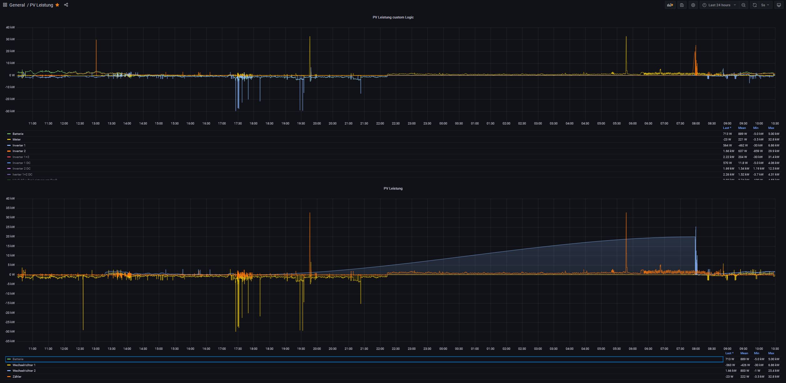

Edit: Hier mal der vergleich bisher, custom vs. normaler Berechnung
Im Prinzip darf der Ausgang dann nur mit Delay ausgeben quasi und gibt das Ergebnis erst frei, wenn sich der SF nicht geändert hat.
Bedeutet bei 3s Abfrageintervall, fallen Werte aus 6s raus, dürfte dann erst nach 9s das erste, hoffentlich richtigte, Ergebnis auftauchen?

Ich hatte das vorhin dann angepasst auf
"Input":[
["SF","","$I_SF","a"],
["Factor","","$I_Factor","u"]
Weiß leider nicht, wann das genau war. Ich schätze 14.30 in etwa. Ich werde es beobachten. Bisher sieht das so aus:
Und meine Abfragen wie folgt:
Wie kann man denn die Reihenfolge steuern, außer mit der Prio?
"Input":[
