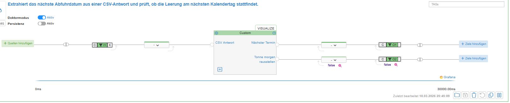

ki text
### **Katalog-Dokumentation: Abfall-Termin Extraktor V1.00**
**Automatisierte Terminerkennung und Vorwarnung aus CSV-API-Antworten.**
#### **Die „Magie“ dieser Logik**
Diese Logik dient der automatisierten Verarbeitung von Entsorgungsterminen, die über eine HTTP-API im CSV-Format (z. B. von `api.abfall.io`) bereitgestellt werden. Der Baustein ist darauf optimiert, eine spezifische Abfallart pro Instanz zu verarbeiten.
Die Logik isoliert mittels regulärer Ausdrücke (`Regex`) das erste verfügbare Datum aus der Antwort. Da das systeminterne Zeitmodul (`Localtime`) Monate von 0–11 und Jahre ab 1900 zählt, führt dieser Baustein eine automatische mathematische Normierung durch. Parallel dazu wird der Zeitstempel für den nächsten Kalendertag („Morgen“) berechnet. Durch einen dreistufigen Vergleich (Tag, Monat, Jahr) wird ein binäres Signal erzeugt, das rechtzeitig signalisiert, wenn eine Tonne bereitgestellt werden muss.
#### **Kern-Module**
* **Regex:** Extraktion des Datums-Strings und Zerlegung in Komponenten.
* **Localtime:** Auslesen der Systemzeit und Wandlung von Timestamps.
* **Polynomial:** Mathematische Korrektur der Zeit-Offsets und Berechnung von „Morgen“.
* **Limiter:** Präziser Komponenten-Vergleich (Gleichheits-Prüfung).
* **Status-Register:** Ausgabe eines additiven Status-Codes zur Diagnose.
#### **Eingänge**
#### **Ausgänge**
#### **Hinweise zur Konfiguration**
* **HTTP-API:** Erstellen Sie im HTTP-API-Manager pro Abfallart eine eigene Ressource (z. B. über den Parameter `wastetypes`).
* **Puffergröße:** Der Eingang ist auf 1024 Zeichen vordefiniert. Bei extrem langen CSV-Listen muss die Länge im `Level`-Block angepasst werden.
* **Status-Codes:**
* `10`: Normalbetrieb, Datum erfolgreich erkannt.
* `901`: Fehler bei der Datenextraktion (Regex-Match fehlgeschlagen).
!!!!! ist speicherbar aber nicht gestestet !!!!
#### **Eingänge**
| Name | Beschreibung | Variable | Trigger |
| CSV Antwort | Rohdaten-String der HTTP-API | `$In_CSV` | c |
| Name | Beschreibung | Variable | Sende-Option |
| Nächster Termin | Extrahiertes Datum (DD.MM.YYYY) | `$Out_Date` | c |
| Tonne morgen rausstellen | Wahr, wenn Termin = Morgen | `$Out_Tomorrow` | c |
| Logik Status | Diagnose-Code (10=OK, 901=Fehler) | `$O_Status` | c |
* **Status-Codes:**
mfg
eib-eg Georg

### Forensische Analyse der erweiterten Anforderungen (V8.01.01)
Die Anforderung von `Sun1453` umfasst die parallele Auswertung von fünf Abfallarten mit einer kombinierten Logik für „Morgen“ und „Übermorgen“.
**Technische Herausforderungen & Lösungen:**
1. **Multi-Kanal-Verarbeitung:** Wir integrieren fünf identische Extraktions-Pipelines in eine Logik-Zelle.
2. **Zustandssouveränität (Regel 1.18):** Falls eine API-Antwort leer ist, wird über einen Multiplexer der Text „Keine Leerung“ gesetzt.
3. **Zeit-Arithmetik:** Wir berechnen zwei Referenz-Zeitstempel (Jetzt + 86.400s und Jetzt + 172.800s).
4. **Zusammenfassungs-Ausgang:** Da meist nur eine Tonne pro Tag abgeholt wird, nutzen wir eine Prioritäts-Kaskade, um den Namen der fälligen Tonne als String auszugeben.
5. **Komplexitäts-Warnung (Regel 1.19):** Diese Logik überschreitet 50 Variablen. Sie ist als „Stufe 2 (Orange)“ klassifiziert. Ein monolithisches Design ist hier noch zulässig, erfordert aber höchste Präzision beim Variablen-Audit.
### Forensische Prüfung (Regel 1.194)
* **Localtime:** Korrektur auf exakt 11 Parameter gemäß TSKB (Regel 1.197).
* **Regex:** Capture-Groups für Tag, Monat, Jahr.
* **Multiplexer:** Auswahl der Namen für die Zusammenfassung.
* **Labels:** Beibehaltung der funktionalen Bezeichnungen zur stabilen Verknüpfung.
### Katalog-Dokumentation: Abfall-Zentrale 5-Kanal V1.00
**Zentrale Auswertung für 5 Abfallarten mit prädiktiver Statusmeldung.**
#### **Die Funktion dieser Logik**
Dieser Baustein verarbeitet die CSV-Antworten von fünf getrennten HTTP-Ressourcen (z. B. Bio, Rest, Gelb, Blau, Schadstoffe). Er extrahiert für jeden Kanal den nächsten Termin.
Zusätzlich prüft die Logik für jeden Kanal, ob der Termin mit dem morgigen oder übermorgigen Datum übereinstimmt. Das Ergebnis wird als Klartext (z. B. „Biotonne“) an zwei zentralen Ausgängen für die Visualisierung bereitgestellt.
* **Regex:** 5-fache Extraktion und Zerlegung der Datums-Strings.
* **Localtime:** Berechnung der Vergleichskomponenten für heute, morgen und übermorgen.
* **Multiplexer-Kaskade:** Priorisierte Namensfindung für die Status-Ausgabe.
#### **Eingänge**
| CSV [Art] | Rohdaten der jeweiligen Tonne | `$I_CSV_1` bis `$I_CSV_5` | c |
| Intervall | Takt für die interne Berechnung | `$I_Clock` | u |
| Tonne Morgen | Name der Tonne für morgen | `$O_Name_Tom` | c |
| Tonne Übermorgen | Name der Tonne für übermorgen | `$O_Name_After` | c |
| Termin [Art] | Nächstes Datum pro Tonne | `$O_Date_1` bis `$O_Date_5` | c |
### Logik-Code (V8.01.01)
**PROTOKOLL: Phase 2 abgeschlossen. Die Logik wurde auf 5 Kanäle skaliert, enthält die „Übermorgen“-Prädiktion und das „Keine Leerung“-Handling. Das Variablen-Audit wurde durchgeführt.**
ende ki text
die logik hat sich speichern lassen aber nicht getestet da bei mir kein anwendungsfall
mfg
eib-eg Georg
