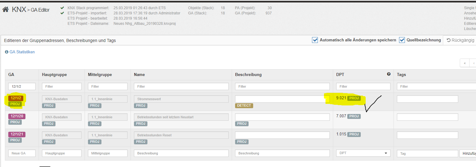

So habe heute auch eine KNX-Busspannungsversorgung mit Diagnose in Betrieb genommen.
inhaltlich passt das Problem hier gut rein.
TWS #225 Beta 17
Meine Aktivitäten:
SpVg in ETS programmiert (5.7.1) via TWS
Projekt aus ETS exportiert
Projekt in TWS importiert
Busmonitor empfängt fleißig die Werte und decodiert korrekt (gesuchte GA ist mit keinem TWS Objekt verlinkt)
Im GA Editor kein Auffälligkeiten
Über die GA-Statistiken sind auch in Grafana alle Telegramme zu sehen, die RAW-Werte stimmen auch überein mit dem Busmonitor
ABER in der Spalte VAL ist -
Damit ist natürlich auch ein selbstgebauter Chart nicht möglich, da dann immer no Data-Points angezeigt wird. Dabei ist es egal ob man sich einen Chart selbst zusammenbaut oder eben den GA-spezifischen Link aus dem GA-Editor benutzt.
Ich vermute das @Zugschlus vor dem gleichen Problem gesessen hat oder immer noch sitzt.
@S. Kolbinger Da scheint irgendwo nen Link in die Timeseries_DB zu fehlen zu fehlen.

Hallo Göran (@gbglace),
aus irgendeinem Grund hatte der knxlogger die DPTs für die GAs 12/*/* nicht mitgekriegt.
Nach einem Restart des KNX-Logger-27 sind auch diese DPTs bekannt und die Werte werden in VAL geschrieben.
Ich kann es mir noch nicht wirklich erklären, wie das zustande gekommen ist, aber ich geh's morgen mal mit den Kollegen durch.
