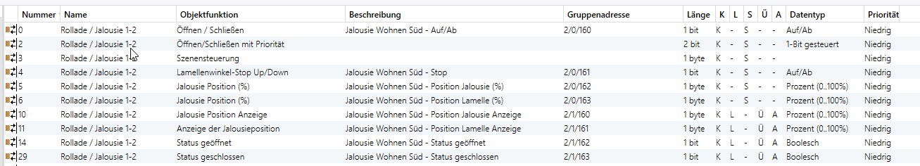

Hi zusammen,
der Rolladenbauer der noch einiges an Nacharbeiten zu tun hat kommt am WE wieder und hat mich vorhin angerufen und gesagt, dass er zum einstellen die Rolläden/Jalousien manuell hoch-runter-stoppen können sollte.
Jetzt hab ich das mal versucht über das Widget Info/Schalten hinzubekommen, scheitere aber kläglich.
Es müßte doch ganz einfach sein mit den Makel 16x Aktoren und der Visu etwas zu bauen das folgende Steuerungsmöglichkeiten hat:
- ein Button bei dem der Rolladen / Jalousie hochfährt
- ein Button der das Fahren stoppt
- ein Button bei dem der Rolladen / Jalousie runterfährt
Folgende KO's bietet mir der Aktor an und jedes davoin ist einem TWS KO zugeordnet:
Bin schon echt gefrustet, das ich nicht mal so einfache Dinge hinbekomme, das kann doch eigentlich nicht schwer sein. Was übersehe ich denn?
Besten Dank!

Hallo Björn
benzcity hat geschrieben: ↑Do Jul 18, 2024 11:54 pm der Rolladenbauer der noch einiges an Nacharbeiten zu tun hat kommt am WE wieder und hat mich vorhin angerufen und gesagt, dass er zum einstellen die Rolläden/Jalousien manuell hoch-runter-stoppen können sollte.
Ich gehe schwer davon aus, dass Du den Monteur missverstanden hast. Rollläden, Raffstoren, Jalousien etc. werden eingestellt, indem gewisse Anschlüsse des Antriebes gebrückt werden. Das wiederum wird mit einem speziellen Schalter gemacht, den der Monteur am Antrieb anschliessen/anstecken muss. Von daher brauchst Du für den Monteur ganz sicher keine Visu vorbereiten denn vielmehr muss er an die Anschlüsse der Antriebe heran kommen.
Beiträge: 1430
Hat sich bedankt: 908 Mal
Danksagung erhalten: 1499 Mal
#18
Hallo nochmal
benzcity hat geschrieben: ↑Do Jul 18, 2024 11:54 pm Es müßte doch ganz einfach sein mit den Makel 16x Aktoren und der Visu etwas zu bauen das folgende Steuerungsmöglichkeiten hat:
Um das noch zu beantworten: Ja, das sollte kein Problem sein. Sollte so gehen:
benzcity hat geschrieben: ↑Do Jul 18, 2024 11:54 pm - ein Button bei dem der Rolladen / Jalousie hochfährt
Eine 0 auf KO 0 schicken.
benzcity hat geschrieben: ↑Do Jul 18, 2024 11:54 pm - ein Button der das Fahren stoppt
Eine 0 oder 1 auf KO 4 schicken.
benzcity hat geschrieben: ↑Do Jul 18, 2024 11:54 pm - ein Button bei dem der Rolladen / Jalousie runterfährt
Eine 1 auf KO 0 schicken.
