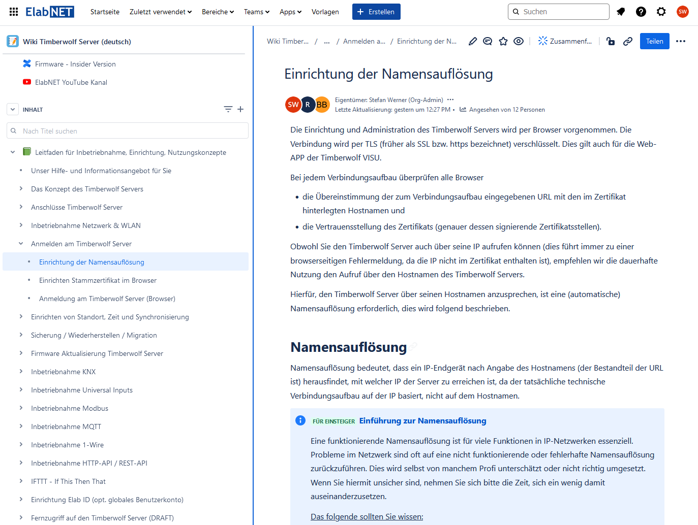

Ich verstehe, dass es aufregend ist, wenn man den Timberwolf Server bekommt, alles auszuprobieren und man schnell Ergebnisse haben möchte, da ist es einem erstmal egal, wenn man per IP auf den Server zugreift. Aber für manche Browser-Funktionen ist die Namensauflösung und die Zertifikatsprüfung wichtig und daher möchte ich jeden Timberwolf-Neuling bitten, sich ein wenig zu Gedulden und den Leitfaden zur Inbetriebnahme auch in der veröffentlichten Reihenfolge abzuarbeiten.
Deshalb steht das Thema Namensauflösung und Zertifikate im Leitfaden für Inbetriebnahme und Einrichtung an ERSTER Stelle nach der ersten Anmeldung am Timberwolf Server. Noch vor dem Einrichten von Standort, Zeit und Zeitsync.
