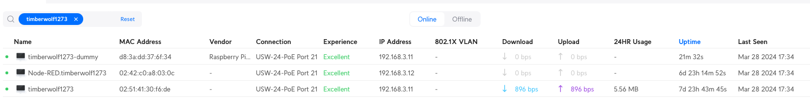

ich glaube nicht, dass ich hier einen Fehler in der Konfiguration habe bzw. gemacht habe.
Wie schon weiter oben erwähnt, kann ich die MAC-Adresse, die über die IP-Adresse 192.168.3.11 kommuniziert, in keinem mir zugänglichen Einstellungs-Dialog in der Weboberfläche des TWS finden.
Die Mac-Adressen, welche die einzelnen Container verwenden, sind komplett andere...

- Die Netzwerkschnittstelle des TWS hat eine Hardware-Mac-Adresse (hier d8.....), die in der UDM angezeigt wird.
- Der MacVLAN Treiber ist eine virtuelle Schnittstelle mit einer eigenen Mac-Adresse (hier 02....), die zwischen die Schnittstelle vom TWS und dem Netzwerk "gesteckt" wird.
-> somit hat der TWS bei aktiviertem MacVLAN quasi 2 Netzwerkschnittstellen hintereinander. In der Statuszeile des TWS wird jetzt (aus meiner Sicht richtigerweise) die 02.... angezeigt.
Den Effekt das beide Adressen im DHCP Server angezeigt werden, habe ich ebenfalls. Derzeit habe ich hier eine UDM im Einsatz, allerdings war es bei zwei anderen DHCP-Servern nicht anders.
ABER: Die Fehlermeldung der doppelten IP-Adresse habe ich noch nie gehabt. Ich würde vermuten, dass die Meldung aus der ehemals festen IP resultiert. Ich würde daher vorschlagen, das MacVLAN nochmal zu deaktivieren und danach explizit den TWS auf DHCP zu stellen und UDM und TWS beide mal neu zu starten.
Bei mir wird danach der TWS einmal mit seiner Hardware-Mac ohne IP angezeigt und zusätzlich einmal mit seiner virtuellen-Mac und der zugewiesenen IP.
Mangels Leidensdruck (Fehlermeldungen) habe ich mich nie weiter daran gestört. Daher kann ich nicht sagen, ob dieses Verhalten ein Fehler im TWS ist. Ich kann nur sagen, das es z.B. bei meiner Synology nicht auftritt. Da ist aber auch zusätzlich ab Werk noch ein open vSwitch mit im Spiel, also quasi 3 Netzwerkschnittstellen hintereinander.....

ich habe jetzt viel versucht und ich bin mir sicher, dass ich alles richtig konfiguriert habe.
Auch der DHCP-Bereich ist groß genug.
Mein Resumee:
* Wenn ich im TWS die Schnittstelle auf DHCP einstelle und für die MAC-Adresse beginnend mit 02... eine Reservierung eintrage, bekommt diese die reservierte IP-Adresse (192.168.3.11)
* Die zweite MAC-Adresse mit 08... beginnend bekommt wie erwartet eine andere IP-Adresse aus dem DHCP-Bereich (192.168.3.206)
* soweit passt alles
* Allerdings nach ein paar Tagen kommuniziert die MAC-Adresse beginnend mit 08... mit der IP-Adresse der MAC-Adresse 02... - obwohl sie das nicht dürfte. Dies passiert ohne irgendeine Änderung an dem TWS und der UNIFI DreamMachine
(Die IP-Adresse 192.168.3.12 hat der NodeRED Container im MACVLAN Modus)
Aus meiner Sicht ist dies ein Bug im Timberwolf Server.
