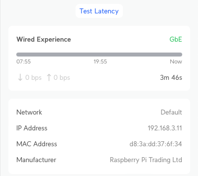

ich habe mittlerweile mehr Informationen gefunden, um welches Gerät es sich handelt:
Allerdings ist die MAC-Adresse nicht von einem mir bekannten Gerät.
Die Dream Machine zeigt auch an, dass das Gerät an dem Port hängt, an dem nur der TWS angeschlossen ist.

Hallo @gbglace
ich habe jetzt den TWS auf DHCP umgestellt und keine Reservierung angelegt.
Nach einem Neustart sieht es so aus:
Irgendwie meldet sich der TWS mit zwei verschiedenen MAC-Adressen und der selben IP-Adresse.

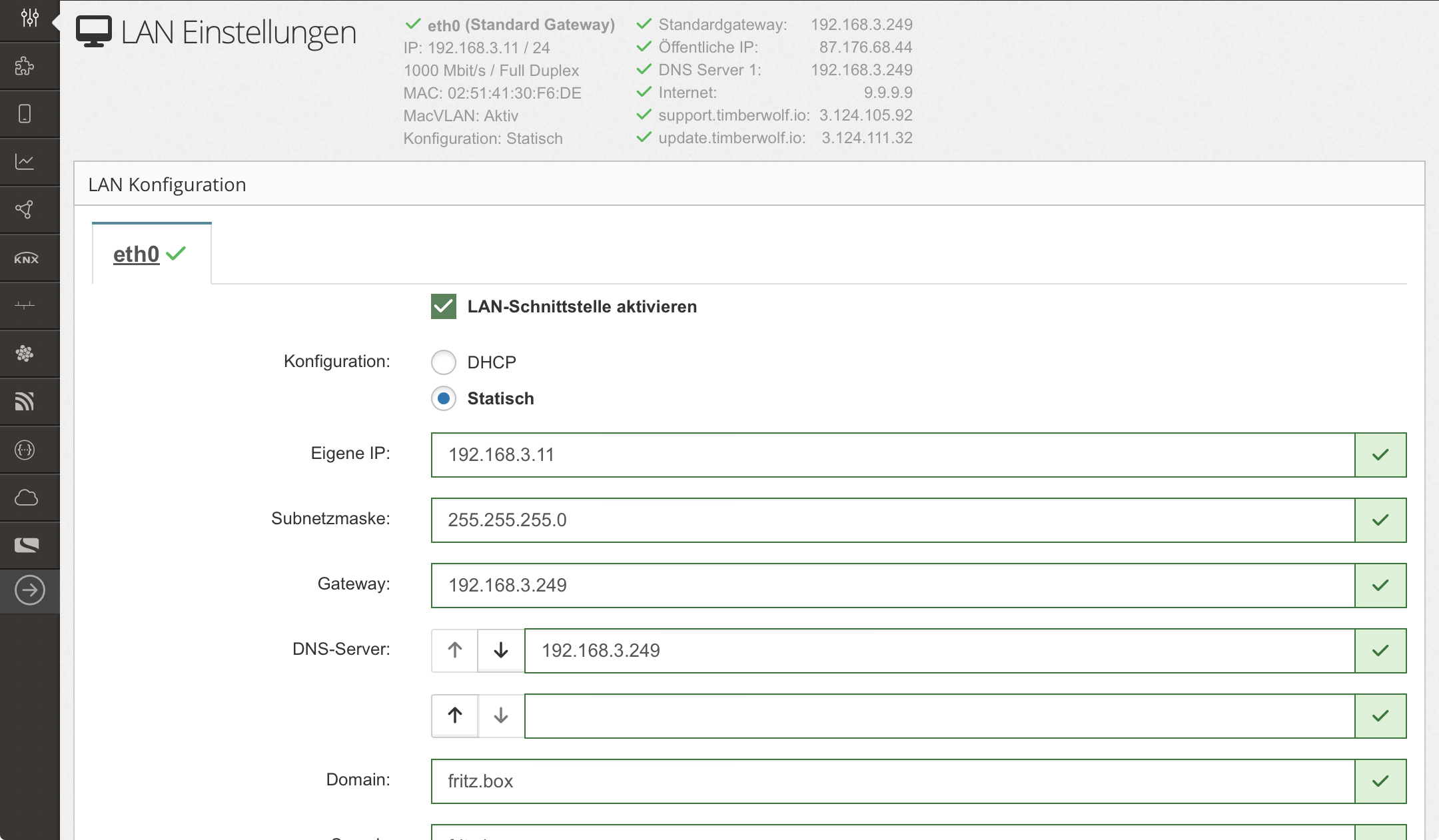

Beiträge: 11402
Hi Christian,
das eine - die MAC_Adresse die mit "02" beginnt ist eins sogenannte "locally administered address without multicast" und kommt vom MacVLAN.
Ob die zweite von der Netzwerkkarte vom Timberwolf Server ist, kann ich nicht sagen, aber deren Mac wird oberhalb des ersten Screenshots angezeigt, wo Du abgeschnitten hast (deshalb steht in den Forenregeln auch, dass man Screenshots komplett - mit der Diagnose-Zeile - posten soll, weil dort stehen Dinge für unseren Support) und Dein Support VPN ist auch zu.
==> Also bitte selbst nachsehen, ob die MAC Adresse, die auf der Fritzbox angezeigt wird, derjenigen entspricht, die in der Statusleiste des TWS unter LAN angezeigt wird

Hallo @StefanW,
Anbei der Screenshot inkl. Kopfzeile.
Die 02:51-Mac-Adresse ist die „offizielle“ Mac-Adresse des TWS.
