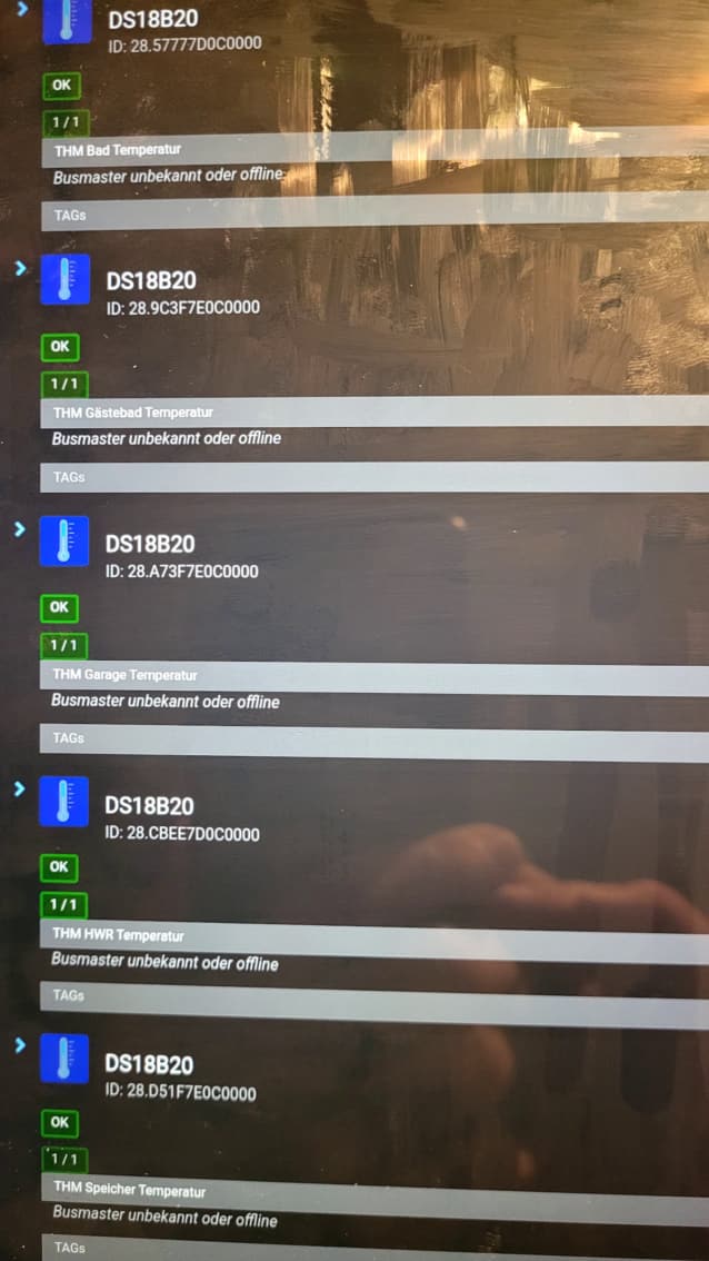

Müsste also eigentlich passen. Die Temperaturwerte machen Sinn. (Kann ich recht gut an der Garage mit über 30 Grad sehen, diese wird gerade getrocknet und am ungedämmten Speicher mit 8,5 Grad - muss mein dortiges Lagergut entsprechend planen :D
Hierzu ein Foto vom Gerätemanager:
Vom Feuchtigkeitsmesser (der eigentliche Grund für den Kauf) ist nichts zu sehen. Wenn wir den oberen Eintrag im Foto nehmen wird auf dem zugehörigen Etikett folgendes ausgewiesen:
Mithin: Die auch von Dir erwähnte ID 26 für den Feuchtigkeitsmesser bekomme ich nirgendwo zu Gesicht.
Ich kann den Elektriker ja bitten, den Anschluss der Feuchtigkeitsmesser nochmals zu prüfen.

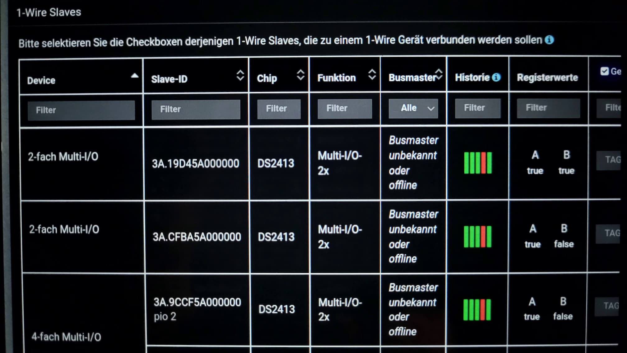

Hier noch ein Foto vom Slave Manager. Die Grafik in der Spalte "Historie" weist auf regelmäßige Unterbrechungen hin. Sollte mir dies etwas sagen?
Schönen Abend,
Götz
