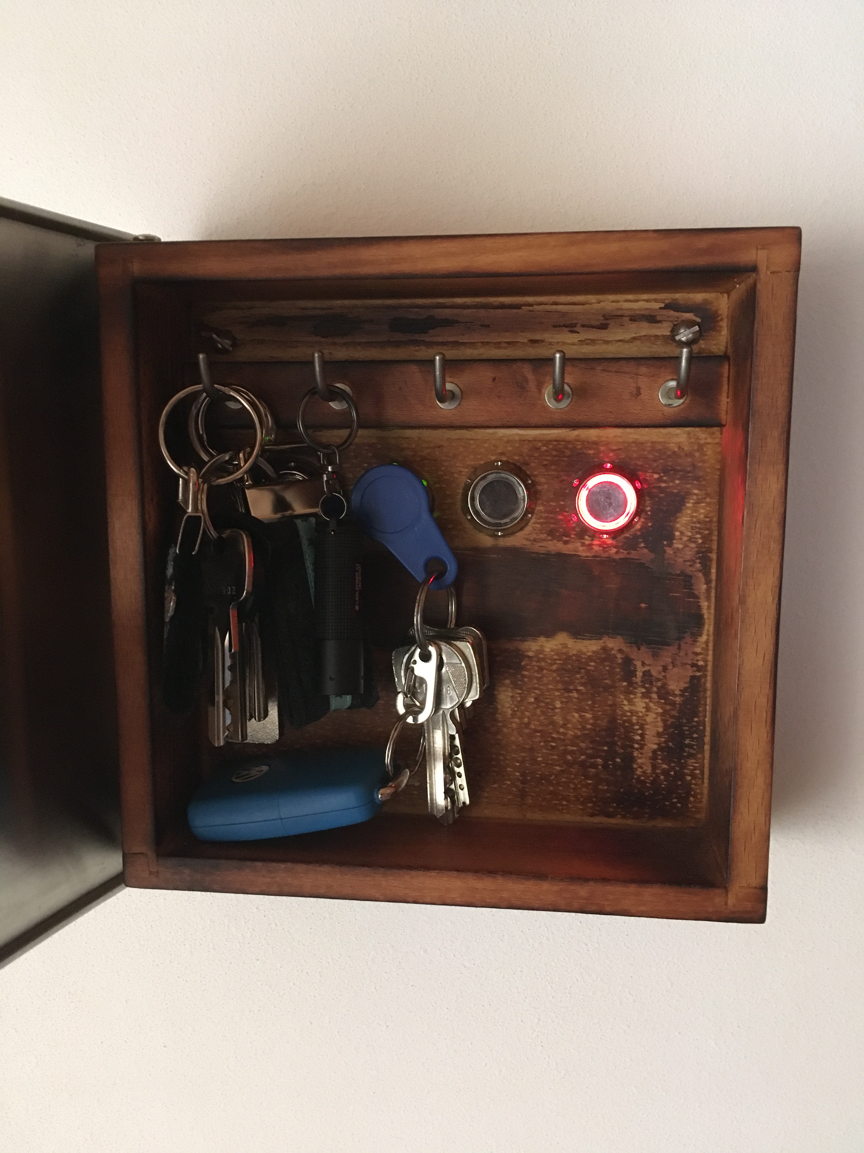

Das mit den LED's hab ich genau so gelöst. Funktioniert so auch einwandfrei. Hier mal noch 2 Bilder ums besser zu verstehen um was es geht.
Haben einen Schlüsselkasten mit IButtons gepimpt und der gelbe Schlüssel ist meiner und der blaue der meiner Frau. Schlüssel hängen immer am gleichen Platz, würd sonst nicht gehen, wegen LED-Zuordnung. Ist mir aber grad recht, da ich eh ein Gewohnheitstier bin
Hier wenn der Schlüssel hängt, LED grün:
Und hier wenn der Schlüssel weg ist, LED rot:
Ich häng jetzt nur noch an dem Problem, beide Schlüssel weg = Alles aus (0). Und beide Schlüssel da = nix.
