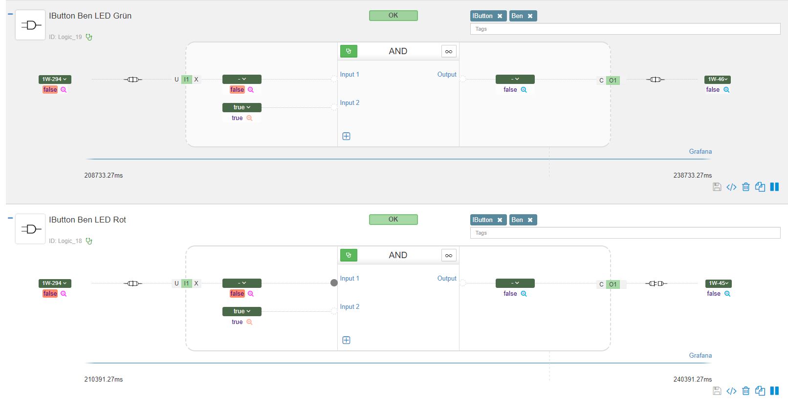

Hab dass jetzt folgendermaßen probiert.
Hier ist die Ansicht vom Doctor-Modus wenn der Schlüssel dran hängt, aber warum wird der Output oben bei 19 nicht "true", wenn doch beide Inputs "true" sind?
1 UND 1 sollte doch logisch 1 geben?
Und hier wenn der Schlüssel weg ist.
Hier im Prinzip dass gleiche Problem bei 18. Bei Input 1 kommt false, sollte dann durch Inwerter true werden, und somit am Output auch true werden.
Wo ist mein Fehler, was hab ich übersehen?

Warum auch immer stehen deine Eingänge auf “u“ für Update only.
Damit wird nur der Wert in die Zelle übernommen, die Logik aber NICHT neu berechnet.
Am besten auf „c“ belassen.

Alles klar jetzt funzen die LED's :dance: .

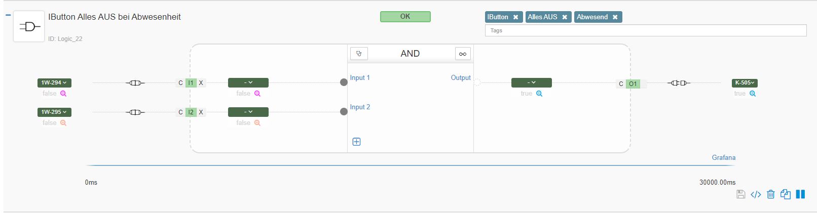

Beim Alles aus, wenn beide Schlüssel weg sind hab ich noch ein Problem.
Bei Edomi hab ich einfach folgendes gemacht:
Wenn Schlüssel 1 = 0
und Schlüssel 2 = 0
Dann Sende auf Alles aus eine 0
Jetzt hab ichs beim TW mal so probiert, aber leider nicht der gewünschte Effekt. Jetzt wird leider eine 1 gesendet wenn beide Schlüssel weg sind und eine 0 wenn beide da sind. Kann man das iwie filtern, dass nur 0 gesendet wird?
Gruß Ben
