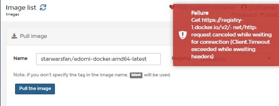

Picha hat geschrieben: ↑Di Dez 31, 2019 2:05 pm hat schon jemand versucht das aktuelle Image für die Desktop Version zu ziehen?
Bei mir erscheint dabei eine Fehlermeldung. Die Version 1.63 lässt sich auch nicht mehr ziehen.

Hallo @starwarsfan
starwarsfan hat geschrieben: ↑Di Dez 31, 2019 4:31 pm
Natürlich, mehrfach und das funktioniert mit allen Versionen ohne Probleme. Wie genau versuchst Du das denn?
Ich habe mich versucht an der KB zu orientieren.
Es erscheint immer folgende Fehlermeldung:
Gruß Markus

Hallo @tger977 ,
ja. Habe einen TWS2600,

tger977 hat geschrieben: ↑Di Dez 31, 2019 6:04 pm Das ist aber die Desktop Version...
Und? Er hat ja sogar einen 2600er! Von daher muss das genau so funktionieren, zumal der reine Image-Download so und auch so funktionieren sollte. Wenn er das falsche Image runtergeladen hat, würde sich das erst beim Starten bemerkbar machen.

Hallo Markus
Picha hat geschrieben: ↑Di Dez 31, 2019 6:00 pm Es erscheint immer folgende Fehlermeldung:
Hm, kannst Du denn andere Images pullen? Also genau jetzt zu diesem Zeitpunkt? Denn das sieht mir irgendwie nach einem Netzwerk-Problem nach draussen oder aber bei Dockerhub aus.

hattest recht. Ich konnte auch nichts anderes pullen. Geht erst wieder nachdem ich "Schritt 2: Heimnetzwerk einrichten" der KB rückgängig gemacht habe. Evtl ist mir dabei ein Fehler unterlaufen.
Was mich wundert, alle anderen Docker sind klaglos weiter gelaufen.
Vielen Dank.
