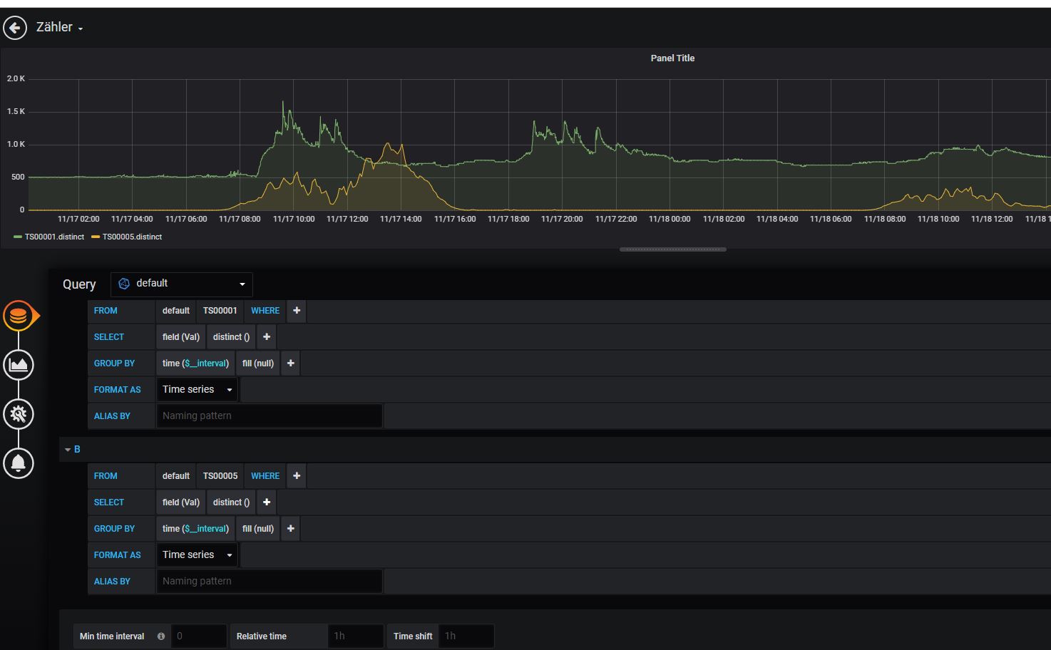

Hab es jetzt mal weiter gespielt. Ich kann in Grafana irgendwie überhaupt keine der gewählten TS aus dem Dropdown (testweise mal probiert) als Anzeigequelle nehmen. Es werden keine Werte angezeigt.
Bekomme es de facto nur über die Variante mit dem Grafanabutton aus dem TWS-Backend hin, etwas in Grafana an Werten zu überführen. Wie ist das bei euch?

Bei KNX musst mal drauf achten, Grafana sucht bei mir per Default immer nach einer Variable in der DB "Value", ich bekomme aber immer nur Werte wenn ich das auf "Val" abändere.
Vergleiche mal ganz genau alle Elemente der generierten Abbildung mit dem was Du Neu anlegst.

Danke Göran @gbglace
Aaaalsoooo:
Ich kann mehrer Werte auswählen, allerdings nur aus den KNX-Werten. Man muss penibel die Tags löschen, so wie in deinem Post hier oben angedeutet. Dann zeigt er mir auch Werte. Hier mal schnell etwas (sinnlos) Zusammengeklicktes:
Aber das ist nicht wirklich bequem. Die Auswahl der entsprechenden Timeseries in Grafana wäre doch sehr wünschenswert. Da stimmt bei mir hier etwa nicht. Immer erst zu der KNX-GA gehen bzw. diese zu übersetzen (entweder im KNX Objekteditor des TWS oder gar in der ETS) finde ich sehr unbequem.
Kannst du mehrere Werte per Timeseries auswählen und zusammen anzeigen? Kannst du alle deine TS im Dropdown auswählen? @gbglace

Mal eben was zusammengeklickert.
Ich habe nur ne Handvoll Timeseries, die zeigt er auch an, aber ja wenn man einen KNX basierten Chart als Vorlage nimmt, erstmal alles an Elementen hinter Source bereinigen, dann kommen auch wieder die TS in der Liste unter der KNX-Line. Und als Chart lassen sich dann auch in ein Panel mehrere TS reinschreiben.
Warum er bei Dir aber nicht die zusätzlichen TS als solche findet ist komisch.
