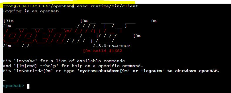

Habe ich gemacht, aber im openHAB Container scheint gar kein SSH client mit drin zu sein. (Deshalb ist ja für den Zugriff auf die Volumes auch der Umweg über den SSH-Container notwendig).
Matze76
Beiträge: 316
Hat sich bedankt: 292 Mal
Danksagung erhalten: 208 Mal
Beitrag von Matze76 »
So, jetzt hab ich´s !
  • Console des openHAB-Containers aufrufen (mit Bash + Default-User)
  • Befehl "exec runtime/bin/client"
Und voilà, schon ist man in der openHAB Console :)

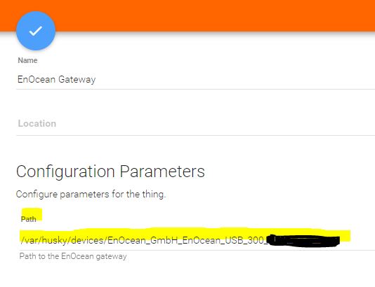

ich versuche noch einmal, den EnOcean USB 300 mit dem openHAB im Docker-Container zu verbinden.
Der einfachste Weg sollte sein, den Stick direkt an den Timberwolf anzustecken. Die Beschreibung zum EnOcean-Binding in openHAB sagt dazu "A directly connected USB300 can be auto discovered".
Wenn ich den Stick an den TWS anstecke, wird dieser in der Portainer-Übersicht auch angezeigt.
Für die automatische Erkennung durch den openHAB-Container scheint das aber noch nicht auszureichen. Hat jemand eine Idee, was ich tun muss, um dem Container zu sagen, dass er auf dieses "Device" zugreifen soll?

Einfach den Pfad in die openHAB-Konfiguration kopieren führt leider auch nicht zum Erfolg.

Hallo Matthias,
hast Du mal auf das blaue i gedrückt, neben dem Wort "Pfad". Da wird erklärt, wie man das USB Device nutzbar macht in Portainer für Docker.
Matze76
Beiträge: 316
#20
danke! Ja, habe ich - und inzwischen habe ich auch herausgefunden, wie man ein Device im Container hinzufügt und welche Schritte sonst noch erforderlich sind.
Mein openHAB-Container hat also inzwischen das Gateway erkannt :)
So geht´s:
1.) Device-Pfad aus der Portainer-Übersicht kopieren
2.) Im openHAB-Container im Reiter "Runtime & Resources" ein Device hinzufügen
3.) Unter "host" den kopierten Device-Pfad einfügen und unter "container" z. B. /dev/ttyUSB0 eintragen
4.) Im Reiter "Env" eine Environment-Variable hinzufügen:
Name: EXTRA_JAVA_OPTS , Value: -Dgnu.io.rxtx.SerialPorts=/dev/ttyUSB0
5.) Nach dem Deployen des Containers in der PaperUI (oder entsprechende Textdatei-Konfiguration) im EnOcean-Binding dann den Pfad eintragen.
Das "Thing" sollte dann nach kurzer Zeit in den Status "Online" wechseln.
easy peasy, wenn man weiß wie es geht ;)
