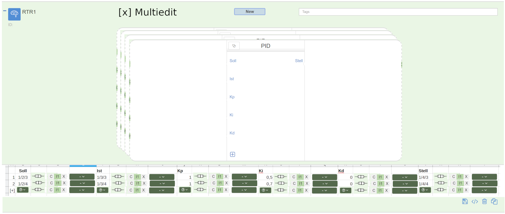

@StefanW Die Idee ist, dass wenn man eine Logik vielfach braucht und die sich nur in den damit verbundenen Objekten unterscheidet, dass man nicht eine Klick-Orgie zum Konfigurieren benötigt. Und es später unübersichtlich wird da zig mal die quasi gleiche Logik mit viel Bild und wenig Unterschied Platz weg nimmt und man nicht mehr subtile Unterschiede (die ja Ärger machen können) leicht findet.
Als Anwendung fällt mir da der RTR (= PID-Regler) ein. Könnte aber evtl. auch wo anders Sinn machen, auch wenn mir spontan kein Anwendungszweck einfällt.
Beim RTR ist's immer das gleiche was man braucht. Nur die Soll- und Ist-Temperatur sind jedes mal andere Objekte und die P, I und D Parameter dazugehörige Zeitkonstanten (die auch noch je nach Heizungstype wie FBH und Radiator auch meist jeweils die gleichen Werte enthalten). Das Ergebnis/Output ist der Stellwert und der ist auch jedes mal unterschiedlich.
Wie die optimale GUI dafür wäre, weiß ich noch nicht. Grundsätzlich wohl etwas Tabellen basiertes. Ich könnte mir daher etwas in dieser Art vorstellen:
(In der Praxis natürlich etwas hübscher und weniger Platz verschwenderisch als dieses Mock-Up - aber die Idee sollte damit rüber kommen)

Ich halte einen solchen Massenmodus ebenfalls für sehr hilfreich und auch ein richtigen und wichtigen Fortschrtt.
Ein RTR ist sicher das beste und populärste Beispiel, was sehr viele Anwender einsetzen werden, ein Weiteres sind Jalousiesteuerungen, aber auch bei Beleuchtungen im Zweckbau oder bei kontrollierte Be- und Entlüftung im Massenwohnungsbau kann ich es mir gut vorstellen. Insbesondere Integratoren oder Installationsbetriebe müsste eigentlich nach einem solchen Massenmodus schreien.
Ich habe eine Idee, wie das einfach umgesetzt werden könnte, dazu aber weiter unten mehr. Hier noch ein Beispiel aus meinem eigenen Projekt.
Ich betreibe den TWS wie vorher auch meinen Wiregate-Server in einem Mehrfamilienhaus mit 4 Etagen und insgesamt 21 Heizkreisen. In 11 Wohnräumen gibt es die Möglichkeit auch die Estrichtemperatur zumessen und dann kann auch danach geregelt werden. D.h. ich würde hier gerne 32 RTR realisieren.
Im Moment plane ich mir einen custom-LE RTR-Baustein anzulegen, den ich dann 32!!! mal nutze. Je Baustein muss ich mindestens 6 Ein- und Ausgänge verschalten, eventuell werde es noch mehr. D.h. spaßig ausgedrück: Ich werde ca. zwei Mäuse abnutzen durch das ganze Geschiebe, Gescrolle und Geklicke. Hierfür ist der TWS-LE momentan ein "Klick-Monster"! Nicht böse gemeint, ich liebe das Teil ja schon, aber auf die Massen-RTR-Nummer habe ich ehrlich gesagt überhaupt keine Lust.
Aber jetzt kommt der Hammer. Fällt mir in einem Jahr eine Erweiterung für die custom-Logik ein, die die Abschnitte Levels, Input oder Output betreffen, dann kann ich nach meinem heutigen Wissen alles noch einmal komplett neu machen! Nachträgliche Änderungen im Code sind zumindest aktuell nach meiner Erfahrung nur für den Abschnitt "Module" möglich.
Stellt Euch vor ein Integrator, der größere Büro- oder Wohngebäude ausstattet, setzt den TWS ein. Der hätte das gleiche Problem, nur vermutlich noch mit mehr gleichen Modulen!
So jetzt meine Idee: unten rechts bei den Buttons für ein Logik-Modul kommt ein Button für die Massenduplizierung hinzu, klick man auf diesen erscheint ein PopUpfenster mit zwei Textfelder. Das Erste kann nicht editiert werden, der Text kann lediglich herauskopiert werden und beinhaltet die wichtigen Informationen der Vorlage-Logik. Etwa so:
{$Name="RTR R1.5"; $Beschr="Dies ist der Raumtemperaturregler für Raum 5 in OG1"; $T-Soll="1/4/50"; $T-Ist="1/4/51"; $Kp="1.3"; $Ki="0,0076"; $Kd="24"; $Inhib1="1/4/59"; $Stell="1/4/53"}
Das zweite Textfeld ist zunächst leer und kann beschrieben werden, und zwar mit so vielen Einträgen, die dem aus dem ersten Textfeld ähneln, wie gewünscht...:
{$Name="RTR R1.6"; $Beschr="Dies ist der Raumtemperaturregler für Raum 6 in OG1"; $T-Soll="1/4/60"; $T-Ist="1/4/61"; $Kp="1.5"; $Ki="0,0086"; $Kd="13"; $Inhib1="1/4/69"; $Stell="1/4/63"}
{$Name="RTR R1.4"; $Beschr="Dies ist der Ra...}
{$Name="RTR R1.0"; $Beschr="Dies ist der Ra...}
Diesen Code kann man sich dann massenmässig in Excel erstellen (ähnlich wie für den ETS -Timberwolf-Importer).
Jetzt hat man nur noch eine Hürde mit den KNX-Adressen (von mir im Beispiel verwendet) und KNX-Objektnummern (die im TWS LE benötigt werden ). Beziehensweise überhaupt mit Objekten, weil es ja auch nicht nur um KNX- geht, sondern Tempsensoren können ja auch geren aus 1-wire direkt genutzt werden...
Dafür wäre es vermutlich hilfreich, wenn man sich aus dem TWS an anderer geeigneter Stelle solche Listen für Exzel (z.B. als CSV) aus dem TWS ziehen kann. Dann kann man sich auch da automatisiert helfen....
