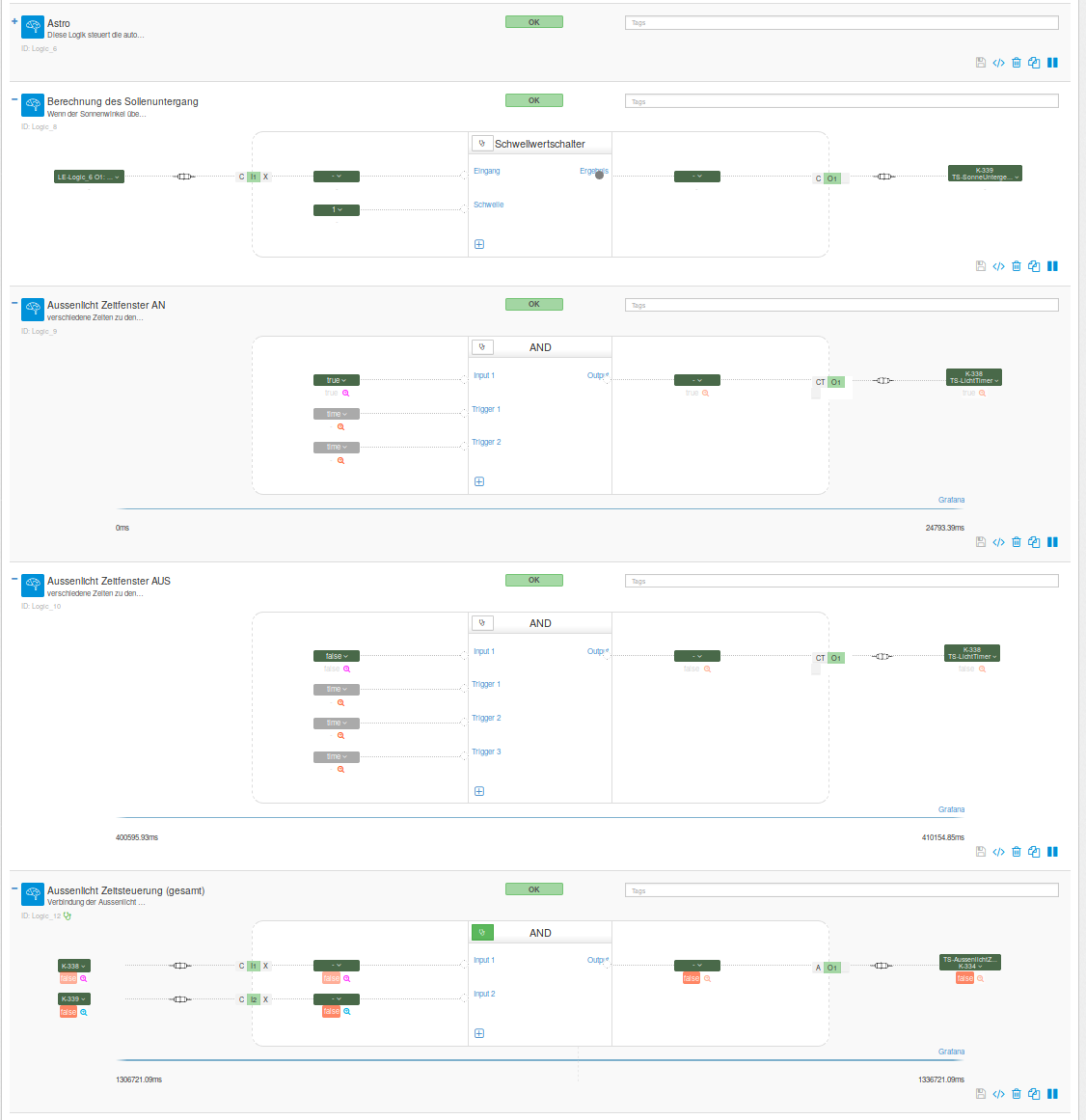

also ich habe jetzt mal folgendes gebastelt. Und teste Live .....
Das ganze stellt eine Zeitsteuerung für die Aussenbeleuchtung dar, welche durch Zeitscheiben und den Sonnenstand getriggert wird.
1. Logik: Astro gibt mir die Höhe des Sonnenstandes
2. Logik: Wenn der Sonnenstand kleine als 1° ist, dann ist die Sonne untergegangen -> Setzt KNX-GA Obj (x)
3. Logik: Mit dem "true" AND setze ich über mehrere Timer den morgenlichen Beginn je Wochentag, an dem das Licht frühestens angehen soll -> Setzt KNX-GA Obj (y)
4. Logik: Mit dem "true" AND und Ausgang negiert setze ich über mehrere Timer das abendliche Ende je Wochentag, an dem das Licht spätestens ausgehen soll -> Setzt KNX-GA Obj (y)
5. Logik: Wenn die Zeitscheibe aktiv AND die Sonne untergegangen ist, dann Licht an -> Setzt KNX-GA Obj (z)

Mal zum rein fachlichen Sollverhalten. Hier soll also bei untergegangener Sonne Abends und Morgens aber nicht in der Kernnacht das Aussenlicht leuchten. Die Begrenzung des Zeitraumes Kernnacht ist dabei wochentagsspezifisch eingestellt. Je Definition des Kernnachtzeitfensters und Jahreszeit kann das Licht ggf auch Mal voll aus sein am Abend oder Morgen. Hab ich das passend verstanden?

Ja genau so ist es. Die Zeiten stehen bei mir von 6Uhr Morgen bis 23Uhr abends in der Woche und am Samstag länger. Das Licht schaltet dann zum Sonnenuntergang ein.gbglace hat geschrieben: ↑Do Aug 15, 2019 6:31 am Mal zum rein fachlichen Sollverhalten. Hier soll also bei untergegangener Sonne Abends und Morgens aber nicht in der Kernnacht das Aussenlicht leuchten. Die Begrenzung des Zeitraumes Kernnacht ist dabei wochentagsspezifisch eingestellt. Je Definition des Kernnachtzeitfensters und Jahreszeit kann das Licht ggf auch Mal voll aus sein am Abend oder Morgen. Hab ich das passend verstanden?
Das ist im wesentlichen eine Zeitschaltuhr mit einem verknüpften Astromodus.
Ich denke eine komplexe und einfach einzustellende Zeitschaltuhr wäre sicher eine Bereicherung für den Logikeditor in der Zukunft.
